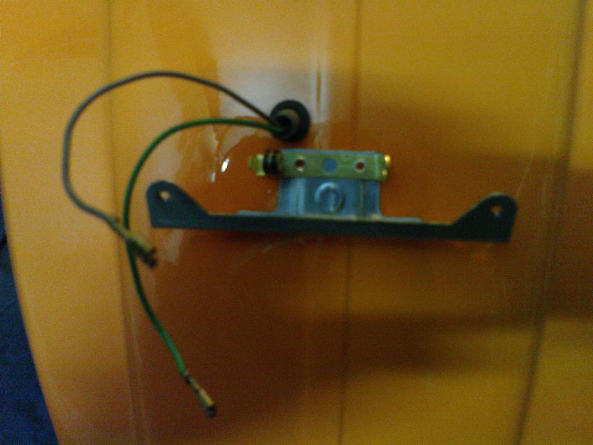

tommyramone Inviato Febbraio 25, 2009 Autore Inviato Febbraio 25, 2009 Grazie;-),la sella la volevo fare col bordino arancio,miseriaccia,ma il tappezziere ha detto che dopo una settimana sarebbe diventato marrone per via dello sfregamento coi vestiti:testate: va bè,anche così non è male.I cerchi li ho presi già cromati,tanto in un modo o nell'altro li avrei dovuti comprare nuovi perchè su c'erano quelli da 9'',gomme Pirelli SL26.Un dubbio nel montaggio del fanale posteriore:io mi trovo in questa condizione,un filo grigio ed uno verde,ma ho solo un faston.Consultando lo schema elettrico preso da VR mi da un grigio ed un nero.Che devo fare,collego il grigio alla lampada ed il verde a massa tramite un capocorda?Tu gabri come l'hai collegato? 0 Cita

Gabriele82 Inviato Febbraio 26, 2009 Inviato Febbraio 26, 2009 Io Tommy ho solo un faston, ora su due piedi non ricordo i colori dei fili....mahhhhhnon è che per caso hai il faston dello stop? l'impianto è nuiovo? 0 Cita
cri50s Inviato Febbraio 27, 2009 Inviato Febbraio 27, 2009 io sulla mia special ho solo un filo grigio collegato, di filo verde nn c'e' traccia. ps:non vedo l'ora di vederla finita sta vespa! 0 Cita
tommyramone Inviato Febbraio 27, 2009 Autore Inviato Febbraio 27, 2009 Io Tommy ho solo un faston, ora su due piedi non ricordo i colori dei fili....mahhhhhnon è che per caso hai il faston dello stop? l'impianto è nuovo? No,l'impianto elettrico è quello che c'era.Lo stop non c'è,in primis perchè il fanalino originale non lo prevedeva,e comunque perchè non c'è collegato niente al pedale del freno.Ora per un paio di settimane sarò fermo coi lavori,poi controllerò i colori che mi partono dal davanti ed eventualmente una volta in moto proverò col tester.Comunque dovendo andare un pò ad ''inzecco'' penso che vadano collegati alle due estremità della lampadina,non c'è altra soluzione... 0 Cita

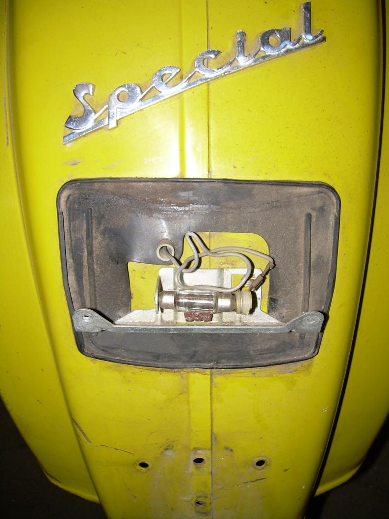

cri50s Inviato Febbraio 27, 2009 Inviato Febbraio 27, 2009 La tua o la mia??? :quote: le "modifiche" della tua mi piacciono e sono curioso di vederle nell'insieme mentre la mia già me la sto sognando che la guido:crazy: ecco una foto di una special con unico filo grigio: 0 Cita

tommyramone Inviato Febbraio 27, 2009 Autore Inviato Febbraio 27, 2009 Grazie Cri,allora è come supponevo.Si vede chiaramente che un capo della lampada fa contatto al supporto che va a massa sul telaio,mentre il grigio è il positivo... 0 Cita
Gabriele82 Inviato Febbraio 28, 2009 Inviato Febbraio 28, 2009 Tommy la mia è come la foto che ha messo cri50s, uguale uguale! 0 Cita
