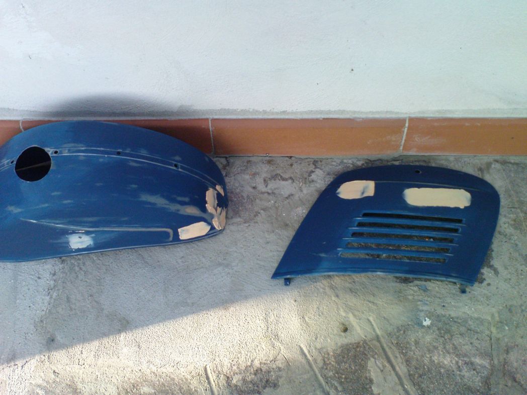

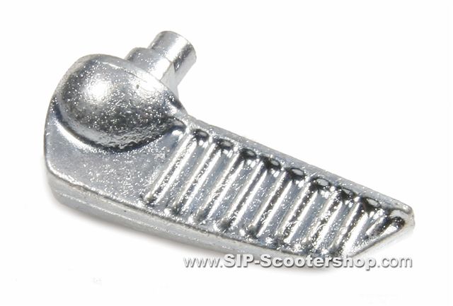

tommyramone Inviato Settembre 11, 2008 Autore Inviato Settembre 11, 2008 Tutta carteggiata!Una passata di mouse con la 150 dappertutto,leggera dove il fondo era sano e portando a ferro vivo dove la vernice rovinata aveva lasciato spazio ad un pò di ruggine superficiale.Per le parti interne come il vano serbatoio-carburatore sarà invece sufficiente una passata di paglietta giusto per togliere il lucido.Il prossimo passo sarà saldare le estremità della traversina posteriore della pedana che son crepate in corrispondenza di dove batte il cavalletto,e riparare un crepino che è saltato fuori(prima non l'avevo notato)nel bordo inferiore della pancia sinistra...Una domandina:vorrei sostituire la levetta di chiusura dello sportellino laterale,che è un pò rovinata,e togliendola adesso non l'avrei di impaccio mentre la preparo.Ma ho visto che come ricambio viene data con lo stelo lungo e quindi andrà pressata in opera,meglio se a verniciatura ultimata.Qualcuno l'ha mai fatto?E' complicato? 0 Cita
tommyramone Inviato Settembre 11, 2008 Autore Inviato Settembre 11, 2008 Ecco l'oggetto in questione e la bimba nello stato attuale... Chiedo anche a moderatori ed amministratori se non sia il caso di spostare nella sezione restauri... 0 Cita

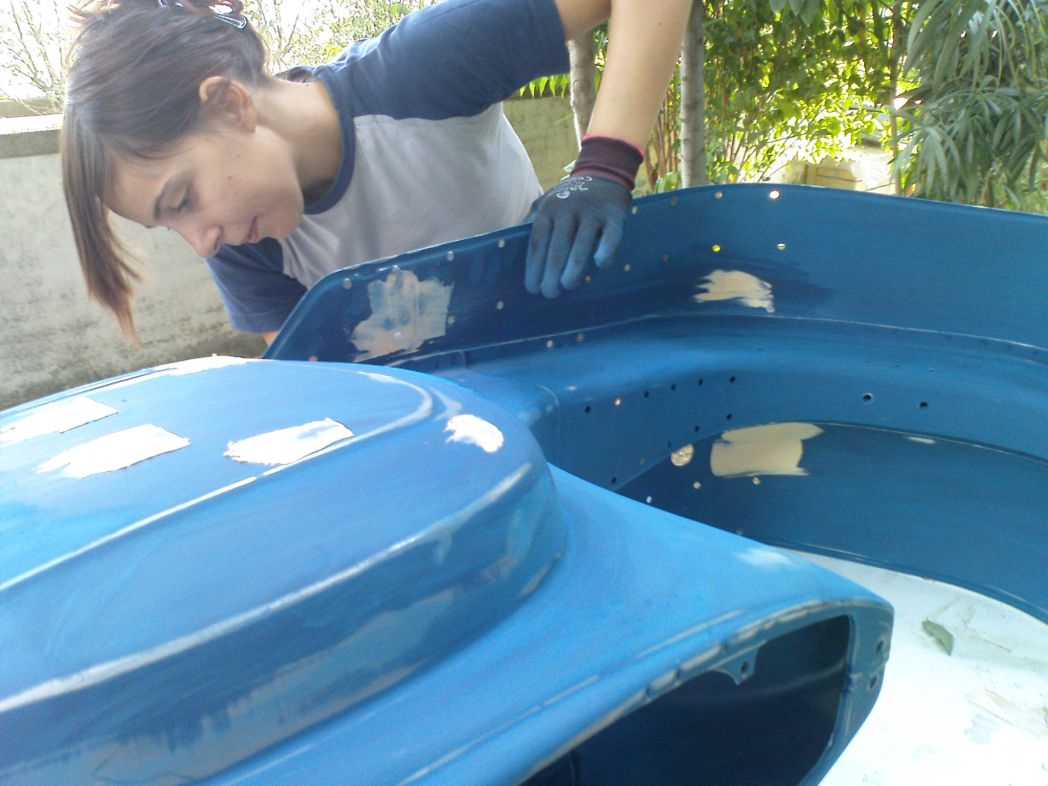

tommyramone Inviato Settembre 20, 2008 Autore Inviato Settembre 20, 2008 Si va avanti...questa settimana ho saldato e rinforzato le traversine della pedana rotte ed il crepo sul lato sinistro,fatto le stuccature necessarie e le ho spianate con cura,ripassato tutti i bordi della pedana con uno speciale attrezzo da me costruito e ricontrollato la carteggiatura negli angolini dov'era difficile arrivare.Ora è pronta per il fondo,ma prima opererò il foro sullo sportellino per metterci la serratura con la chiave e successivamente laverò bene il tutto con diluente al nitro ed incarterò le parti che van protette dalla verniciatura.Come si vede ho arruolato una aiutante,visto che poi la deve usare lei almeno che faccia qualcosa,no!? 0 Cita
