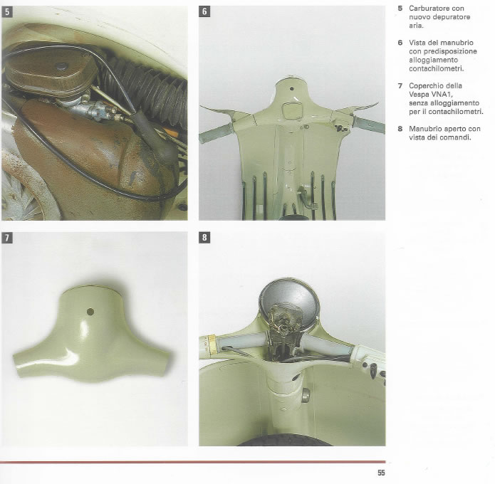

nn vorrei dire fesserie....ma se possiede il buco per alloggiare il contachilometri ed è stata immatricolata il 9-1-59...dovrebbe essere una VNA2T... la VNA1T nn dovrebbe avere tale buco...almeno vespa tecnica dice così...

la VNA1T nn dovrebbe avere tale buco...almeno Vespa tecnica dice così...
Assolutamente no, attenzione.
Solo le primissime serie di VNA1 non hanno nemmeno il buco per il contakm, le altre si.
Cosi come le strisce esterne della pedana erano curve e poi sono diventate dritte.
Nella didascalia mostra una delle prime VNA1 senza predisposizione, ma non c'è scritto da nessuna parte che TUTTE le VNA1 non hanno il buco!
La mia VNA1 è originalissima, unico proprietario ora ultrasessantenne, dal quale ho fatto il trapasso di persona, e ha il buco, con il relativo tappo perchè il contakm era un optional. Lui non l'ha mai modificata.

che è una vna lo si vede dalle foto lato motore, con il filtro dell'aria, per quanto riguarda il contachilometri è uguale a quello della vnb, ma c'è una differenza, le cifre sono separate, cerco di spiegarmi meglio, nella vnb la parte che segna i km percorsi èfatta di un taglio unico che unisce tutte le cifre, mentre per la vna, ogni cifra è separata da uno spazio.
