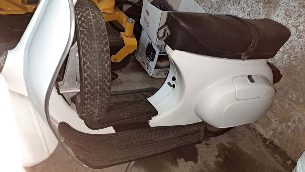

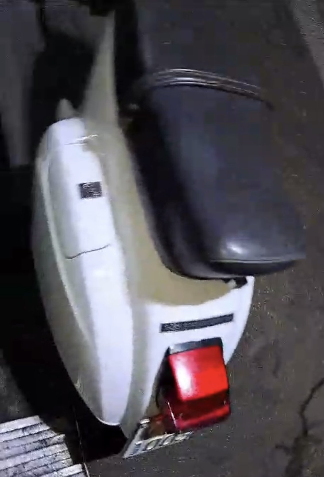

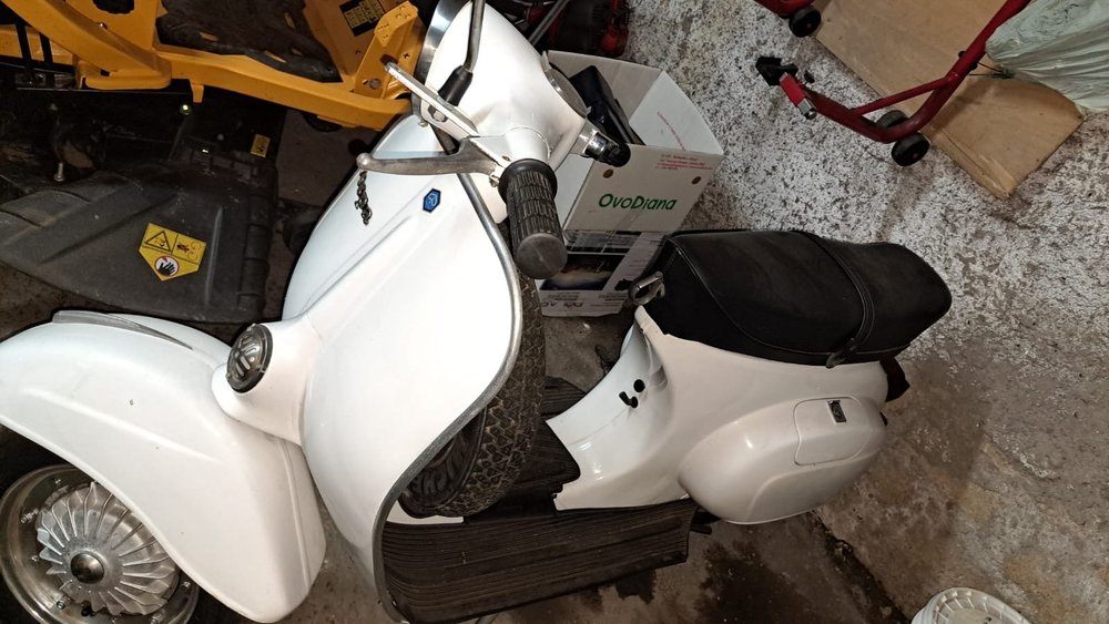

fabio-sp81 Posted 21 February 2024 - 21:29 Share Posted 21 February 2024 - 21:29 Ciao a tutti, sono in procinto di acquistare un piccolo grande sogno, la vespa in oggetto, una 125 primavera del 1977. Da quel che mi ha detto il venditore lui è il secondo proprietario ed il primo l ha restaurata qualche anno fa’. circa 43mila da contachilometri (troppi???) Targa originale e documenti in regola essendo intestata a lui. richiesta 4800€ molte altre info non le ho. Ho però bisogno del vostro preziosissimo aiuto! Allego le poche foto che ho, e vi chiedo consigli su come evitare di prendere fregature. infine se la valutazione è buona oppure alta come ormai molto molto frequentemente accade. la devo andare a vedere, magari trovando qualcuno che se ne intenda più di me! buona serata e grazie a chi mi aiuterà😊 0 Quote Link to comment Share on other sites More sharing options...

Seppl76 Posted 22 February 2024 - 05:28 Share Posted 22 February 2024 - 05:28 Ciao Fabio, a colpo d'occhio la vespa è bella ed il prezzo sarebbe buono, sicuramente e stata verniciata da montata e si vede dal gambo del pedale freno posteriore, ad ogni modo bisognerebbe vederla da vicino vedere bene la pedana senza tappetino e sotto ed in fine la cosa più importante controllare i numeri di telaio anche come dimensioni. Comunque aspetta info da più esperti e vedi cosa ti dicono 0 Quote Link to comment Share on other sites More sharing options...
Seppl76 Posted 22 February 2024 - 05:32 Share Posted 22 February 2024 - 05:32 Dimenticavo, per i 45k km io non mi preoccuperei più di tanto io ne ho presa una con 65k km e controllato le tolleranze delle fasce ne potevo fare altrettanto, poi dipende sempre come è stata usata 0 Quote Link to comment Share on other sites More sharing options...

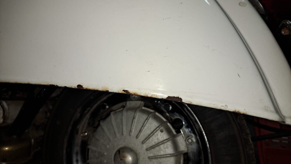

fabio-sp81 Posted 24 February 2024 - 21:38 Author Share Posted 24 February 2024 - 21:38 Metto un altro paio di foto così qualche esperto può vedere e darmi qualche consiglio nella prima sigla e numero di telaio(é del 77) nella seconda della ruggine sul fianchetto 0 Quote Link to comment Share on other sites More sharing options...
Pier2162 Posted 25 February 2024 - 07:07 Share Posted 25 February 2024 - 07:07 Sarebbe stato meglio oscurare gli ultimi numeri del telaio, non si sa mai...i forum li guardano tutti, anche i malintenzionati. Dal numero di telaio risulta essere del 1976, che è poi l'ultimo anno in cui venne prodotta, sostituita dalla ET3. Il 1977 è l'anno di immatricolazione. I numeri sono corretti, verifica bene sul libretto. Ricordati di controllare la sigla del motore. I numeri del telaio vanno protetti dopo aver eliminato quella poca ruggine presente con uno spazzolino di ottone, perché non è stato fatto al precedente restauro e come vedi hanno già segni di corrosione, altrimenti si rischia che si danneggino irreparabilmente nel tempo. È sufficiente una spruzzata di vernice trasparente. Quelle piccole macchie di ruggine non sono impattanti, basta pulirle e ritoccare. Quando vai a vederla controlla l'interno del vano portattrezzi sul fianco sinistro, che è un punto molto soggetto a ruggine, anche passante. Controlla bene, come ti è già stato detto, le condizioni della pedana, soprattutto nel punto di giunzione con la scocca posteriore. Assicurati che la vespa sia circolante, ovvero non radiata al PRA (sopra scrivi "documenti in regola perché intestata a lui" ma non significa che sia un regola con il PRA), deve averla assicurata ed usata di recente. Nel dubbio fai una visura, così vedi anche se ci sono vincoli (che so..eredi) o ipoteche. Sarebbe una gran cosa che avesse il libretto dell'epoca, quello a paginette: se si, al passaggio di proprietà fattelo restituire dall'agenzia/motorizzazione, lo annullano con dei timbri e lo tieni a titolo di storicità del veicolo. Dalle foto è molto bella e sicuramente da prendere a quel prezzo, in linea con le valutazioni attuali per questo modello, che è molto ben valutato e ricercato. 0 Quote Link to comment Share on other sites More sharing options...
fabio-sp81 Posted 25 February 2024 - 09:22 Author Share Posted 25 February 2024 - 09:22 1 ora fa, Pier2162 dice: Sarebbe stato meglio oscurare gli ultimi numeri del telaio, non si sa mai...i forum li guardano tutti, anche i malintenzionati. Dal numero di telaio risulta essere del 1976, che è poi l'ultimo anno in cui venne prodotta, sostituita dalla ET3. Il 1977 è l'anno di immatricolazione. I numeri sono corretti, verifica bene sul libretto. Ricordati di controllare la sigla del motore. I numeri del telaio vanno protetti dopo aver eliminato quella poca ruggine presente con uno spazzolino di ottone, perché non è stato fatto al precedente restauro e come vedi hanno già segni di corrosione, altrimenti si rischia che si danneggino irreparabilmente nel tempo. È sufficiente una spruzzata di vernice trasparente. Quelle piccole macchie di ruggine non sono impattanti, basta pulirle e ritoccare. Quando vai a vederla controlla l'interno del vano portattrezzi sul fianco sinistro, che è un punto molto soggetto a ruggine, anche passante. Controlla bene, come ti è già stato detto, le condizioni della pedana, soprattutto nel punto di giunzione con la scocca posteriore. Assicurati che la vespa sia circolante, ovvero non radiata al PRA (sopra scrivi "documenti in regola perché intestata a lui" ma non significa che sia un regola con il PRA), deve averla assicurata ed usata di recente. Nel dubbio fai una visura, così vedi anche se ci sono vincoli (che so..eredi) o ipoteche. Sarebbe una gran cosa che avesse il libretto dell'epoca, quello a paginette: se si, al passaggio di proprietà fattelo restituire dall'agenzia/motorizzazione, lo annullano con dei timbri e lo tieni a titolo di storicità del veicolo. Dalle foto è molto bella e sicuramente da prendere a quel prezzo, in linea con le valutazioni attuali per questo modello, che è molto ben valutato e ricercato. Per prima cosa grazie mille Pier! Molto chiaro, mi sei stato molto utile coi tuoi consigli. Si, c ho pensato subito dopo averla messa la foto, ho provato a toglierla per coprire qualche numero ma non riesco! Non so come si fa. Allora intanto prima di andare farò la visura al Pra. Così da evitare rogne. tanto basta la targa no? per quanto riguarda la rugginemi rassicuri ma controllerò molto molto bene! Soprattutto in quei punti, ho parlato con un carrozziere specializzato e mi ha detto che per rifarla, da smontata, chiede più di 1000€. Eviterei volentieri di doverci rimettere mani. se riesco prossimo fine settimana potrei andare già, e se è tutto ok la prendo! Grazie ancora e buona domenica 0 Quote Link to comment Share on other sites More sharing options...
Pier2162 Posted 25 February 2024 - 09:52 Share Posted 25 February 2024 - 09:52 25 minuti fa, fabio-sp81 dice: Allora intanto prima di andare farò la visura al Pra. Così da evitare rogne. Sempre meglio, onde evitare poi problemi difficili da gestire 26 minuti fa, fabio-sp81 dice: per quanto riguarda la ruggine mi rassicuri ma controllerò molto molto bene! L'importante è che non sia passante, ovvero lamiera marcia, perché in questo caso la riparazione può costare molto. 27 minuti fa, fabio-sp81 dice: ho parlato con un carrozziere specializzato e mi ha detto che per rifarla, da smontata, chiede più di 1000€. È un buon prezzo, qui delle mie parti costa molto di più. Ciao 0 Quote Link to comment Share on other sites More sharing options...
