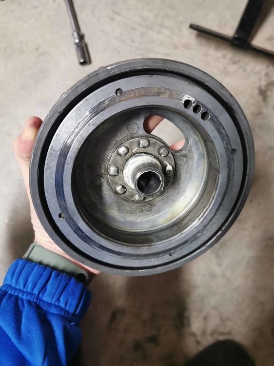

Inoltre ho notato questi segni sul volano di cui metto foto..che mi dite?

Allora ragazzi..forse ho trovato il problema! il cono albero ha un diametro di 18.70 (subito dopo il paraolio quindi suppongo sia un 19) mentre il volano avvita un dado da 14 (quindi suppongo sia anche lui 19..anche perché è lo stesso che era montato prima) piuttosto ho notato una vite nera, per intenderci, di quelle che accoppiano i carter troppo lunga motivo per cui avendo una lunghezza che supera il piatto statore va a toccare il volano procurando quel segno che avete visto in foto e non permettendo di conseguenza un corretto accoppiamento tra loro...
E qui si spiega anche perché la chiavetta si era rotta..non accoppiando bene fa "leva" solo ed esclusivamente sulla chiavetta!

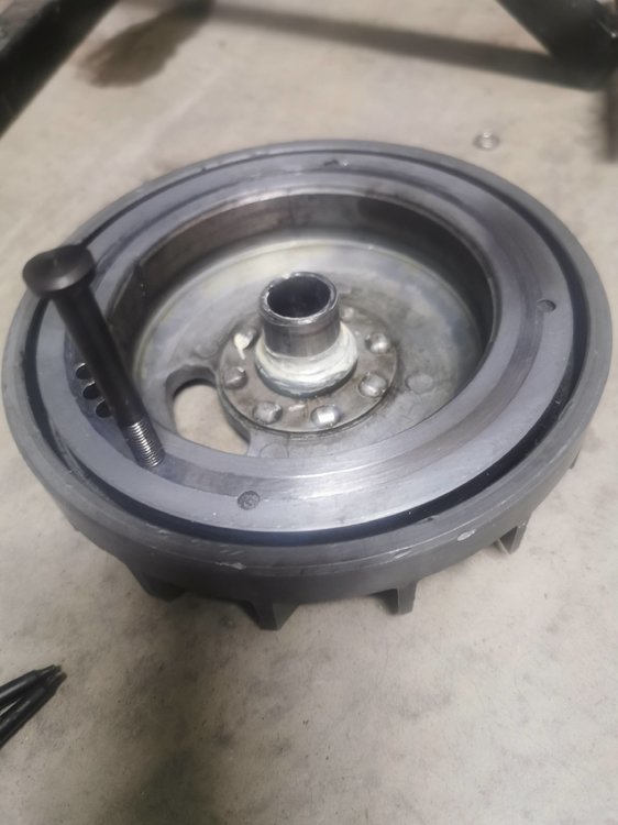

In foto vedete la vite vicino al piatto statore che però è stata tagliata (non ho fatto la foto prima del taglio) ed il segno compatibile con un'altra vite nera piu corta ma che ha lo stesso diametro di quella piu lunga...

hai invertito la lunghezza di un prigioniero con un altro (in un set carter sono di 4 lunghezze differenti)  e da qui è nato il problema.
Avresti dovuto accorgertene in quanto quello "suo" risulta corto nella posizione scambiata.
