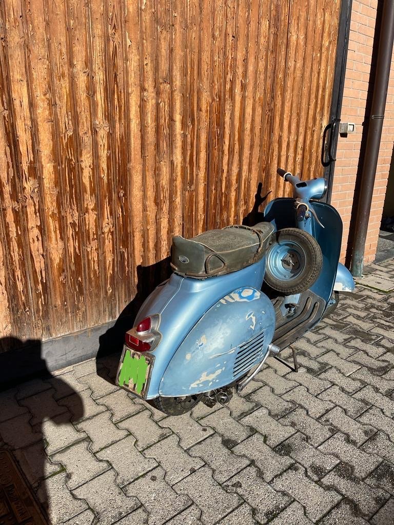

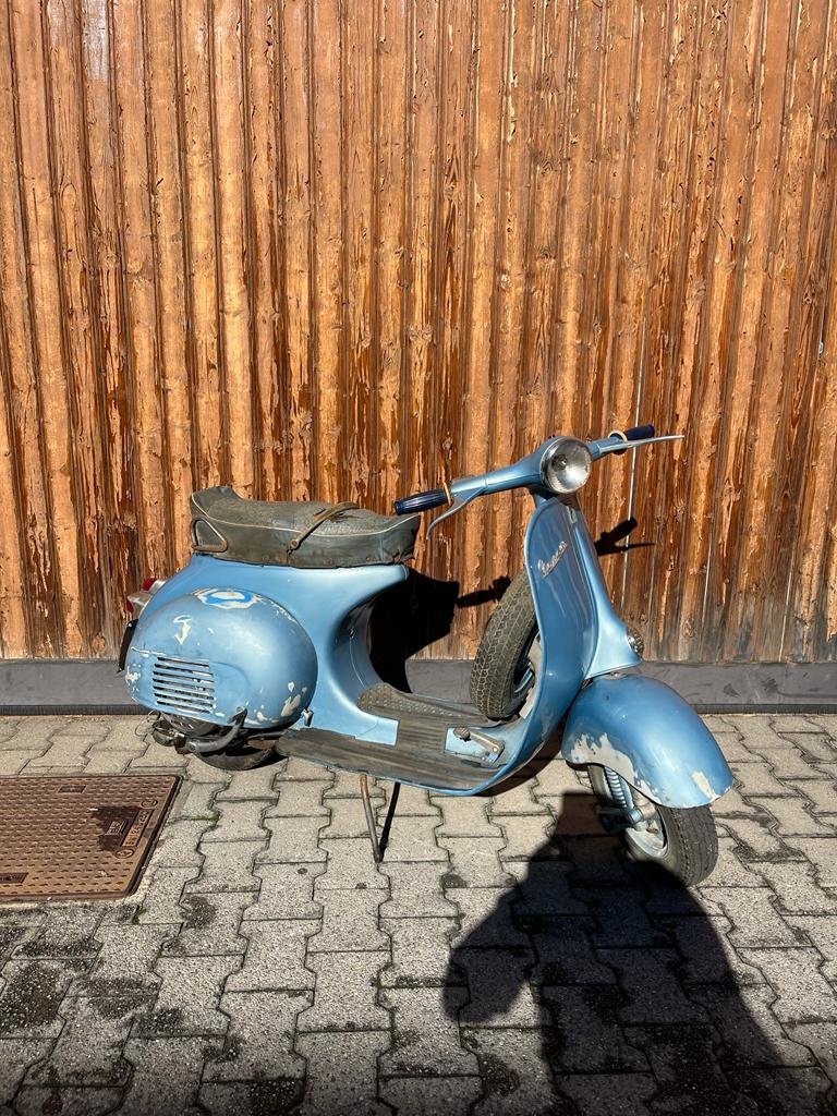

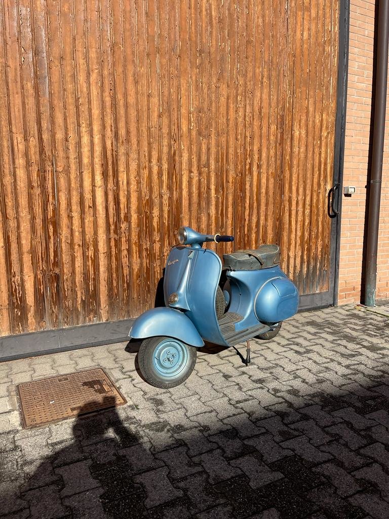

Ciao a tutti, sto valutando l acquisto di una vespa Vna1t del 1958. Il venditore l ha messa in vendita a 2600 euro, e’ marciante e da rivedere di carrozzeria. Mancano contachilometri e qualche pezzo qui e la. Il colore e’ azzurro e se non sbaglio dovrebbe essere grigia.
La vespa ha ancora il libretto vecchio e quindi posso prenderla senza fare il trapasso, così quando decido di metterla in strada mi faccio fare il nuovo libretto.
Mi chiedevo, vale quei soldi così com e’?inoltre quale dovrebbero essere indicativamente i numeri del motore originale? Qualcuno ha una foto (anche parzialmente coperta) del numero di telaio per confrontarla con quella di questa?

Mi sorge il dubbio, visto il colore, questa non sarà una vba del 1958 e non una vna come indicato dal venditore?
sinceramente non saprei le differenze.
9 ore fa, Ludo94 dice:
Premesso che è pasticciata e travestita dalla sorella maggiore, quindi tutto può essere, ma quasi certamente una VNA del 58, per questi motivi:
-la VBA non ha quel manubrio, ha contakm ovale e la crestina con luce spia  piccola tra contakm e crestina
-il telaio VBA sotto aggancio sella la il foro sdoppiato " a mezzelune", questa ha foro singolo
-il pedale freno corrisponde ad una VNA
- in ogni caso con quel numero di telaio sarebbe  una VBA del 1959
il fanale post non suo  e manca la cresta parafango (in entrambi i casi VNA / VBA)
