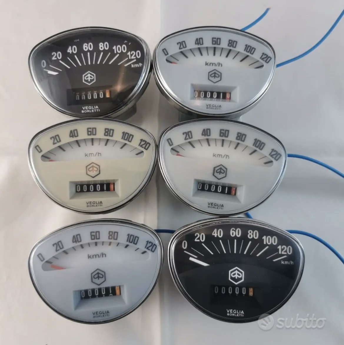

Ludo94 Inviato Marzo 30, 2023 Autore Inviato Marzo 30, 2023 Ho trovato questi vicino a casa, il ragazzo dice che sono originali e restaurati. hanno tutti il bordino cromato e la cassa in metallo se non vedo male. vuol dire che sono per et3 ante 1979 teoricamente? 0 Cita

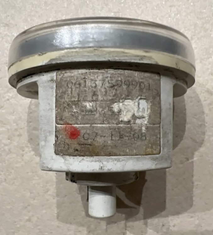

Ludo94 Inviato Marzo 30, 2023 Autore Inviato Marzo 30, 2023 Ho trovato anche questo,che sembra originale,ma se non ho capito male e’ per le et3 ante 1979,corretto? grazie mille delle risposte volevo evitare di fare errori 0 Cita
exstreme Inviato Marzo 30, 2023 Inviato Marzo 30, 2023 17 minuti fa, Ludo94 dice: Ho trovato questi vicino a casa, il ragazzo dice che sono originali e restaurati. hanno tutti il bordino cromato e la cassa in metallo se non vedo male. vuol dire che sono per et3 ante 1979 teoricamente? Si sono originali, aperti per restauro (lo vedi dalla ghiera coi dentini, non più originale), ma non compatibili con la tua et3 1980 in quanto corpo in metallo e appunto ghiera cromata. Ricorda che non sono ad uso esclusivo ET3: lo stesso contakm lo monta 125 primavera, GTR 125 , TS 125 , 150 sprint veloce , 180-200 rally . 0 Cita
exstreme Inviato Marzo 30, 2023 Inviato Marzo 30, 2023 13 minuti fa, Ludo94 dice: Ho trovato anche questo,che sembra originale,ma se non ho capito male e’ per le et3 ante 1979,corretto? grazie mille delle risposte volevo evitare di fare errori idem come sopra, in più questo per mercato estero in quanto doppia scala kmh/miglia (mph) 0 Cita

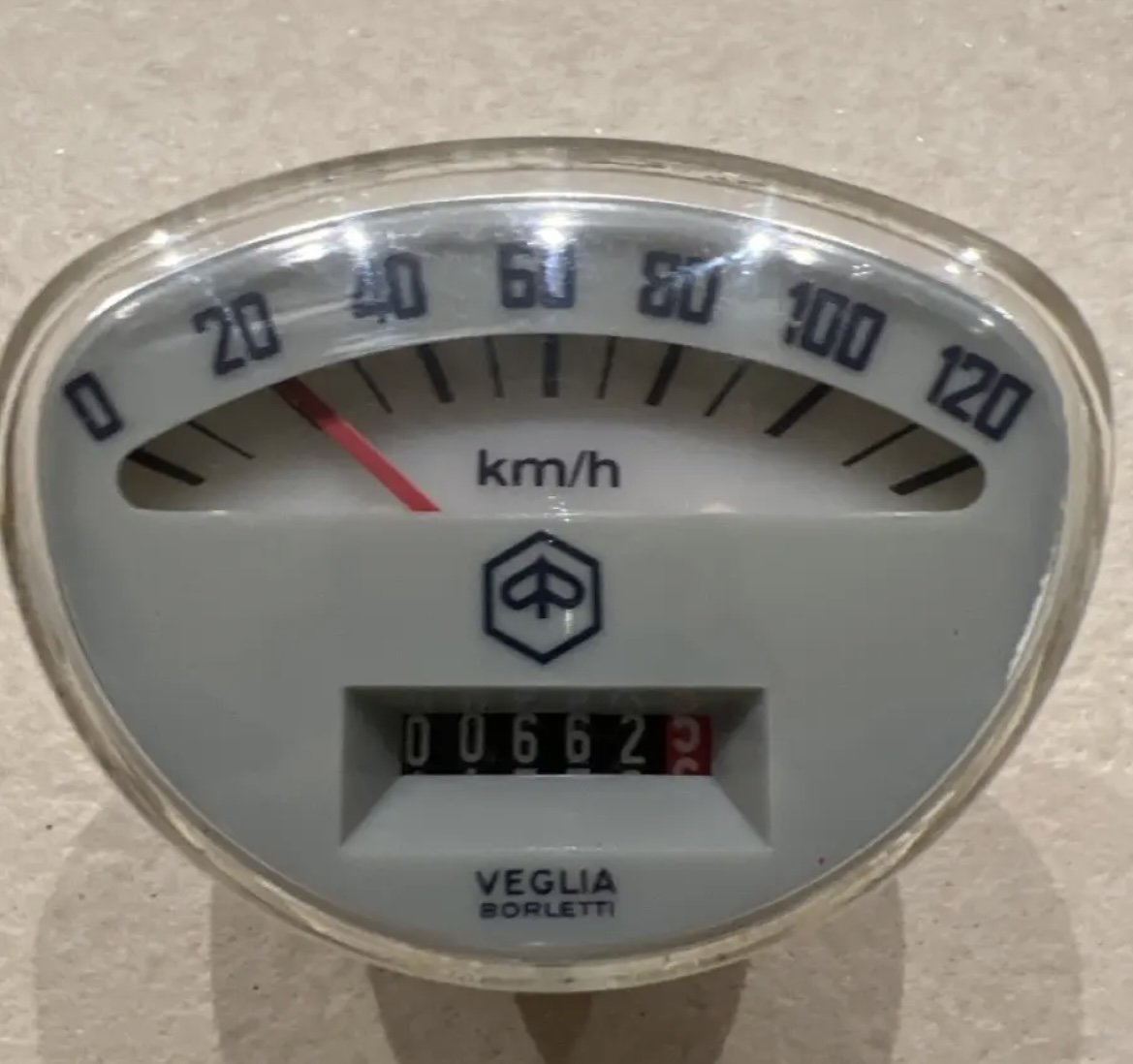

Ludo94 Inviato Marzo 30, 2023 Autore Inviato Marzo 30, 2023 Quindi per la mia dovrei trovare un contachilometri per vespa et3 1980 in plastica e senza ghiera cromata corretto? certo proverò a sistemare il mio in qualche moto. Nel caso ho trovato questo vicino casa che dovrebbe andare bene. mi confermate? 0 Cita
t5rosso Inviato Marzo 30, 2023 Inviato Marzo 30, 2023 questo ha qualche problema la lancetta e ferma a 20 kmh dovrebbe essere a zero per il resto e' il modello giusto.t5rosso 0 Cita
