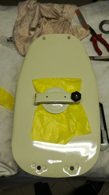

t5rosso Inviato Aprile 30, 2020 Inviato Aprile 30, 2020 io uso il tankerite della ditta frama, con gli altri non ho esperienza. il serbatoio se non devi riverniciarlo lo devi mascherare con il nastrocarta da carrozziere e gli dai due passate per coprire bene. lo lavi internamente con il diluente nitro per sgrassarlo ,almeno due volte. se la ruggine e' superficiale basta usare l acido rimuovi ruggine in dotazione al kit ,rigirando piu volte il serbatoio in maniera che agisca ovunque ci sia ossido. una volta pulito lo devi risciaqure con acqua, poi lo devi lavare con alcol puro al 99% che assorbira' tutta l umidita lo soffi per bene e poi procedi alla preparazione della resina seguendo le istruzioni alla lettera( molto importante) tutti i redisidui di pulizia devi recuperarli e smaltirli secondo le normative vigenti. buon lavoro t5rosso 0 Cita

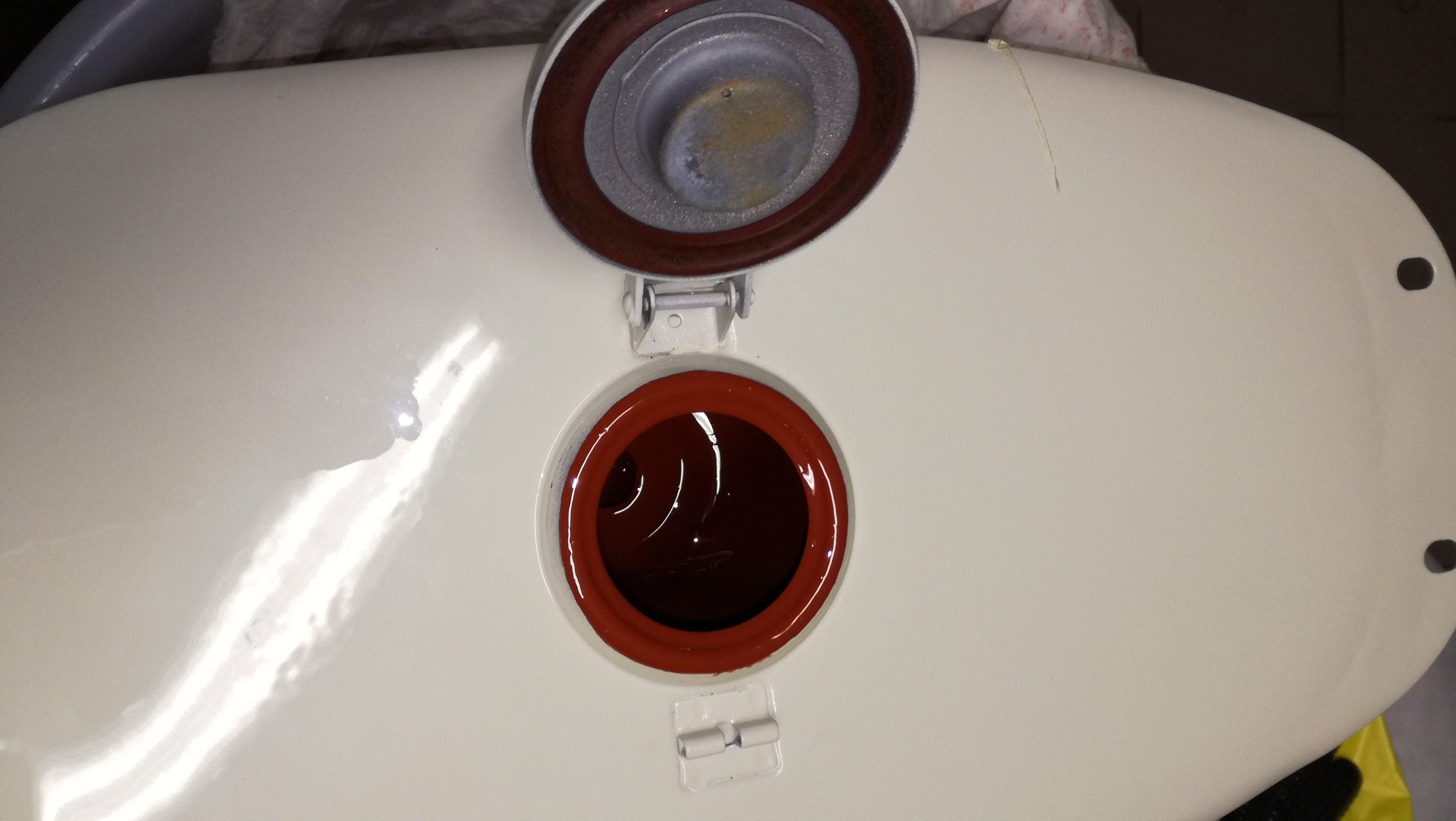

Gianluca102 Inviato Maggio 1, 2020 Inviato Maggio 1, 2020 Ciao! Sperimentato anche il tankerite Frama. Viene un lavoro pulito e si spera, affidabile nel tempo. Bisogna prestare alcune precauzioni che non sono indicate sul foglietto illustrativo che spiega come preparare serbatoio: attenzione a non avere un composto troppo denso, in questo modo uno spessore troppo elevato rimarrà adeso alle pareti del serbatoio, creando dei problemi nella zona di attacco del rubinetto (esperienza personale), che poi bisognerebbe andare a recuperare rimuovendo parzialmente il composto essiccato. Come puoi vedere dalle foto, il lavoro finale è pulito e a mio parere anche la colorazione rossa della resina non da fastidio e anzi impreziosisce il serbatoio. Ci sono anche prodotti che hanno colori trasparenti o opachi molto meno appariscenti (considera che a rubinetto chiuso, nessuno si può accorgere che il serbatoio è stato trattato!). 0 Cita

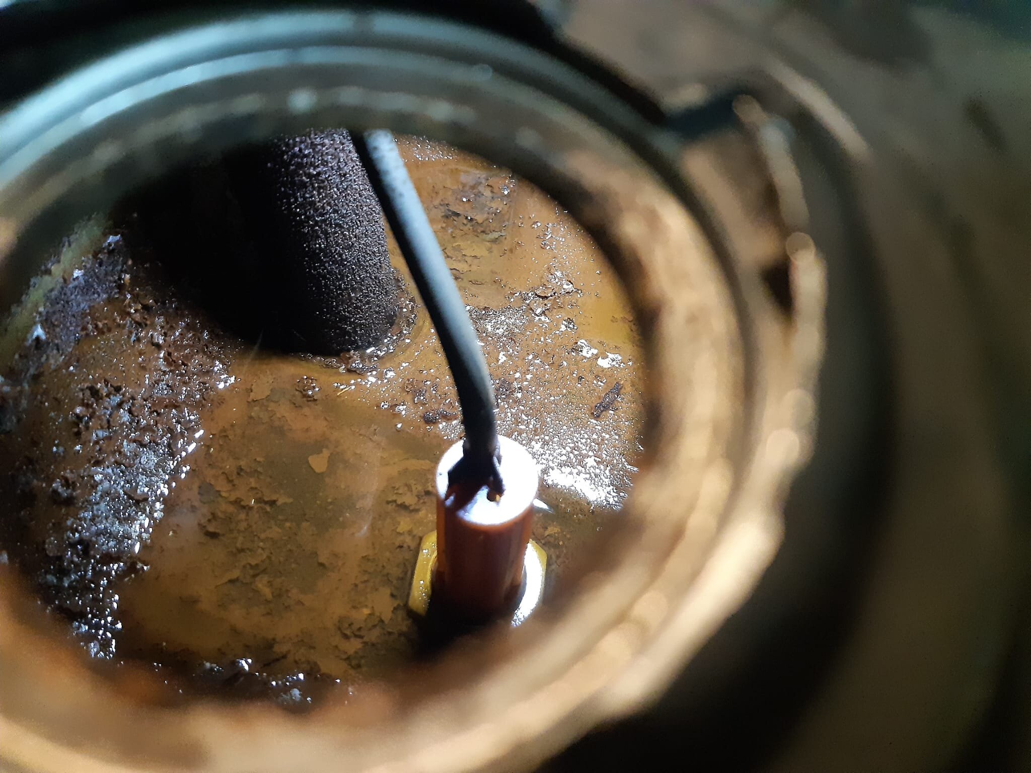

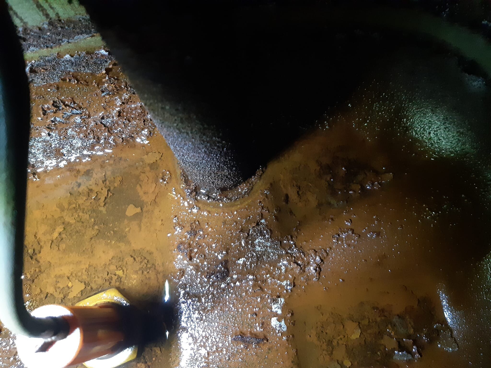

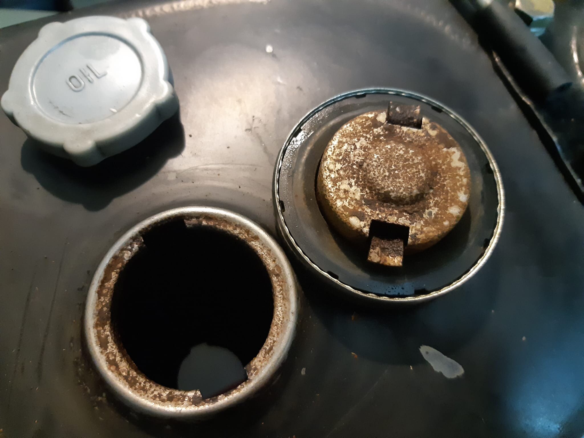

farob Inviato 19 ore fa Inviato 19 ore fa Ciao a tutti Riesumo questa discussione per un consiglio Stasera, dopo alcuni mesi di fermo, ho riacceso la mia Verdona e l'ho fatta sgranchire per qualche chilometro, visto che la bella stagione è arrivata e come sempre mi prudono le mani per fare qualche chilometro. Rientrato in box, per controllare quanta benzina ho ancora nel serbatoio (almeno 3/4, a memoria, ma era circa a metà) mi è preso un colpo: il tappo si svitava "ruvido" e all'interno si è formata la ruggine, perfino sul tubo passante per l'olio e sul tappo stesso In tanti anni, è la prima volta che mi succede Il motore per ora gira rotondo e regolare ma so bene che è solo questione di tempo e presto qualche morchia ferrosa tapperà il filtro. Il mio tempo libero attualmente non è molto e pensavo di sostituire direttamente il serbatoio, rinviando il trattamento con la resina a quando sarò un po' più tranquillo. Avete un venditore o una marca da consigliarmi? La Verdona è un PX150E Arcobaleno con mix Grazie a tutti 0 Cita
Pier2162 Inviato 17 ore fa Inviato 17 ore fa (modificato) https://www.ebay.it/itm/266271392320?mkcid=16&mkevt=1&mkrid=711-127632-2357-0&ssspo=eVbE9MWZSAC&sssrc=4429486&ssuid=Z8sQGtAzQBi&var=&widget_ver=artemis&media=COPY Ho comprato ancora da questo venditore, molto disponibile, mai un problema. Ma è strana questa cosa della ruggine all'interno del serbatoio...anch'io lascio le mie vespe ferme durante l'inverno, da anni, mai visto ruggine. Tra l'altro ho proprio una px identica alla tua, stesso anno, con mix, ma elestart. Modificato 17 ore fa da Pier2162 0 Cita
farob Inviato 16 ore fa Inviato 16 ore fa 1 ora fa, Pier2162 dice: Ma è strana questa cosa della ruggine all'interno del serbatoio...anch'io lascio le mie vespe ferme durante l'inverno, da anni, mai visto ruggine. Tra l'altro ho proprio una px identica alla tua, stesso anno, con mix, ma elestart. Guarda, anch'io mi sono stupito. Non mi era mai sucesso, e non è nemmeno così tanto tempo che non la uso... Mah grazie mille 0 Cita
t5rosso Inviato 6 ore fa Inviato 6 ore fa semplicemente all ultimo rifornimento oltre che benzina ti hanno servito anche acqua, questo succede se la cisterna del distributore pesca quando si sta esaurendo, quando lavoravo in concessionaria di auto succedeva piu' di qualche volta.t5rosso 0 Cita
