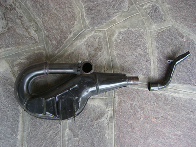

zeus Inviato Maggio 27, 2008 Inviato Maggio 27, 2008 P.S.: la marmitta montala tu, hai visto mai che il tuo meccanico ti fa uscire il terminale nel bauletto! Naturalmente scherzo e non voglio minimamente offendere il lavoro altrui, in qualunque modo sia fatto! (Comunque è un'operazione facile facile, non avrai problemi a farlo tu e risparmierai qualcosa) 0 Cita
vader.t7 Inviato Maggio 27, 2008 Autore Inviato Maggio 27, 2008 P.S.: la marmitta montala tu, hai visto mai che il tuo meccanico ti fa uscire il terminale nel bauletto! Naturalmente scherzo e non voglio minimamente offendere il lavoro altrui, in qualunque modo sia fatto! (Comunque è un'operazione facile facile, non avrai problemi a farlo tu e risparmierai qualcosa) Ahahhahaha no tranquillo zeus. La galaxy la monto da solo, ho gia montanto la sito senza problemi. Cmq grazie ancora dei consigli! A fine rodaggio ti farò sapere 0 Cita

vader.t7 Inviato Maggio 28, 2008 Autore Inviato Maggio 28, 2008 montata la "sito galaxy" (mille grazie ancora, zeus!) giro di prova con max 105 e fatica un po a prendere velocità, provo con getto max 108 e peggiora drasticamente. Ho messo su un 102 max e va che è una meraviglia. Non so ancora realmente quanto vada ma in 3° ai 60 si sente chiaramente come prende la coppia. per ora passo e chiudo. 0 Cita

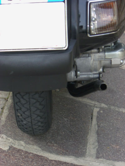

zeus Inviato Maggio 28, 2008 Inviato Maggio 28, 2008 Niki mi pare di capire che la marma è sotto! Intanto facci qualche foto per vedere come stà. Poi, vacci piano con le tirate, non avere fretta, finisci il rodaggio! Vedrai che tarata bene la carburazione, avrai delle belle soddisfazioni. Inoltre, mi chiedevo, il rombo è di tuo gradimento? Spero che tu sia rimasto soddisfatto, delle condizioni della marmitta, e dell'imballo(visti i tuoi trascosri con i pacchi....) 0 Cita
vader.t7 Inviato Maggio 28, 2008 Autore Inviato Maggio 28, 2008 Niki mi pare di capire che la marma è sotto!Intanto facci qualche foto per vedere come stà. Poi, vacci piano con le tirate, non avere fretta, finisci il rodaggio! Vedrai che tarata bene la carburazione, avrai delle belle soddisfazioni. Inoltre, mi chiedevo, il rombo è di tuo gradimento? Spero che tu sia rimasto soddisfatto, delle condizioni della marmitta, e dell'imballo(visti i tuoi trascosri con i pacchi....) ciao fra! si montata pomeriggio tardi senza problemi. il rombo è "strano" perche devo farci ancora l'abitudine, ma non fastidioso/rumoroso/assordante. Ti diro, a volte mi pare il rumore che fanno gli ape, quelli grossi tipo tm. Per l'imballo tutto ok, grazie mille ancora per tutto, sei stato gentilissimo. Ora vedrò di finire il rodaggio tenendola sotto con il max 102. Allego foto e video! <object width="425" height="355"><param name="movie" value="http://www.youtube.com/watch?v=v_P6WG3uQi4&hl=en"></param><param name="wmode" value="transparent"></param><embed src="http://www.youtube.com/watch?v=v_P6WG3uQi4&hl=en" type="application/x-shockwave-flash" wmode="transparent" width="425" height="355"></embed></object> <object width="425" height="350"> <param name="movie" value="http://www.youtube.com/watch?v=n_mhZ1e8qOc"> </param> <embed src="http://www.youtube.com/watch?v=n_mhZ1e8qOc" type="application/x-shockwave-flash" width="425" height="350"> </embed> </object> 0 Cita
Marben Inviato Maggio 28, 2008 Inviato Maggio 28, 2008 Fico pare davvero il rumore degli Ape!! Minimo altuccio però! Io metterei un deflettore allo scarico, così ho paura che inzozzi un po' chiappa e scocca. Io ho messo la Giannelli sulla Bajaj ed è il deflettore si è rivelato fondamentale, oltre a dare un bel sound. Senza deflettore e con silenziatore (fracassone!) originale, mi stava cuocendo il paraspruzzi. Intendo questo: 0 Cita
GustaV Inviato Maggio 28, 2008 Inviato Maggio 28, 2008 Figata questa sito Galaxi, mi piace un bel po' e suone anche bene! 0 Cita
zeus Inviato Maggio 28, 2008 Inviato Maggio 28, 2008 Sono contento di saperti soddisfatto. Il rumore man mano che andrai avanti, tenderà a perdere l'effetto "ape", ora ha quel suono perchè lo scarico è ancora bello pulito... Conosco gente con la stessa marmitta montata da molti km ed il rumore si è un po' incupito, più ovattato. L'unico dubbio, mi resta sul 102, mi pare un po' poco per il dr; magari rimettici il 105 e prova il filtro coi buchi. In ogni caso, devo dire che la galaxy sta meglio sulla tua vespa che sulla mia!!!! 0 Cita
