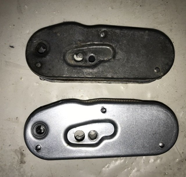

FrancescoVespista Inviato Aprile 18, 2020 Inviato Aprile 18, 2020 Bene. Se puoi, facci una foto della parete inferiore del filtro. Se l'hai preso nuovo non vorrei che fosse il tipo unificato con i fori sopra i freni aria delle colonne dei getti. 0 Cita
filigrana Inviato Aprile 18, 2020 Autore Inviato Aprile 18, 2020 (modificato) 5 minuti fa, FrancescoVespista dice: Bene. Se puoi, facci una foto della parete inferiore del filtro. Se l'hai preso nuovo non vorrei che fosse il tipo unificato con i fori sopra i freni aria delle colonne dei getti. questo è quello vecchio, prima di montare il nuovo ho controllato bene che i numeri erano uguali e infatti sono identici: Modificato Aprile 18, 2020 da filigrana 0 Cita
FrancescoVespista Inviato Aprile 18, 2020 Inviato Aprile 18, 2020 Direi, in base alle informazioni che ci hai dato, che la configurazione di getti e ghigliottina è conforme al manuale. Ora rimane da chiarire la questione marmitta e filtro (anche i fori possono fare scherzetti). In seguito, passiamo alla regolazione della vite titolo. 1 minuto fa, filigrana dice: questo è quello vecchio, prima di montare il nuovo ho controllato bene che i numeri erano uguali e infatti sono identici: Inquadra tutta la parte inferiore del filtro nuovo, se puoi. Giusto per fugare ogni dubbio, aldilà dei codici. 0 Cita
filigrana Inviato Aprile 18, 2020 Autore Inviato Aprile 18, 2020 1 minuto fa, FrancescoVespista dice: Direi, in base alle informazioni che ci hai dato, che la configurazione di getti e ghigliottina è conforme al manuale. Ora rimane da chiarire la questione marmitta e filtro (anche i fori possono fare scherzetti). In seguito, passiamo alla regolazione della vite titolo. Inquadra tutta la parte inferiore del filtro nuovo, se puoi. Giusto per fugare ogni dubbio, aldilà dei codici. certo, nel pomeriggio lo faccio volentieri ? grazie. 0 Cita
filigrana Inviato Aprile 18, 2020 Autore Inviato Aprile 18, 2020 Detto fatto. l’unica differenza che noto è che nel nuovo c’è scritto 7A con fori getti massimo e minimo aperti e nel vecchio 7B Con getti massimo e minimo chiusi. 0 Cita
FrancescoVespista Inviato Aprile 18, 2020 Inviato Aprile 18, 2020 Adesso, filigrana dice: Detto fatto. l’unica differenza che noto è che nel nuovo c’è scritto 7A con fori getti massimo e minimo aperti e nel vecchio 7B Con getti massimo e minimo chiusi. Ecco beccata la differenza. Quei fori smagriscono e bisogna adeguare la carburazione (se vuoi montare quel filtro). Per ora direi di rimontare il filtro aria originale. Faresti una foto del motore completa? 0 Cita
FrancescoVespista Inviato Aprile 18, 2020 Inviato Aprile 18, 2020 1 minuto fa, Tsuga dice: Intanto ti metto il manuale della PX euro 2 http://www.vespaperitivo.it/milano/cb/MSS-Vespa-PX-125-150-Euro-2-it.pdf Da pagina 12 in poi vedi il sistema SAS di aria secondaria (un sistema per abbattere le emissioni inquinanti). Ottimo, grazie. Perciò chiedevo la foto completa del motore per vedere la situazione col SAS. Sembrerebbe che sia stato rimosso senza adeguare nulla, stando alle immagini della marmitta. 0 Cita
filigrana Inviato Aprile 18, 2020 Autore Inviato Aprile 18, 2020 3 minuti fa, FrancescoVespista dice: Ecco beccata la differenza. Quei fori smagriscono e bisogna adeguare la carburazione (se vuoi montare quel filtro). Per ora direi di rimontare il filtro aria originale. Faresti una foto del motore completa? Intendi rimettere quello vecchio? con i buchi Max e min tappati? 0 Cita
FrancescoVespista Inviato Aprile 18, 2020 Inviato Aprile 18, 2020 Adesso, filigrana dice: Intendi rimettere quello vecchio? con i buchi Max e min tappati? Come dice Tsuga, la Vespa, a quanto pare è stata scatalizzata per metà. Io direi di montare il filtro originale e provarla. 0 Cita
filigrana Inviato Aprile 18, 2020 Autore Inviato Aprile 18, 2020 1 minuto fa, FrancescoVespista dice: Come dice Tsuga, la Vespa, a quanto pare è stata scatalizzata per metà. Io direi di montare il filtro originale e provarla. Quindi quello vecchio insomma... 0 Cita
FrancescoVespista Inviato Aprile 18, 2020 Inviato Aprile 18, 2020 1 minuto fa, filigrana dice: Quindi quello vecchio insomma... Si. 0 Cita

FrancescoVespista Inviato Aprile 18, 2020 Inviato Aprile 18, 2020 Credo di aver risolto il dilemma marmitta. È chiaro che sia una marmitta Euro 2 modificata. Però la Vespa è una Euro 1 in quanto le Euro 2 sono uscite nel 2004. Infatti, il coperchio della scatola filtro non ha le staffette per reggere il SAS. In conclusione direi che la marmitta, da Euro 2 è stata trasformata a Euro 1 per adattarla alla tua Vespa. 0 Cita
FrancescoVespista Inviato Aprile 18, 2020 Inviato Aprile 18, 2020 A questo punto direi che la marmitta modificata in quel modo è equivalente ad una Euro 1. Dunque, se vuoi continuare a mantenerla originale catalizzata lascia tutto com'è, metti il filtro vecchio e una volta in strada regola di fino la vite titolo. Altrimenti, se vuoi, procedi a scatalizzare. 0 Cita
filigrana Inviato Aprile 18, 2020 Autore Inviato Aprile 18, 2020 4 minuti fa, FrancescoVespista dice: Credo di aver risolto il dilemma marmitta. È chiaro che sia una marmitta Euro 2 modificata. Però la Vespa è una Euro 1 in quanto le Euro 2 sono uscite nel 2004. Infatti, il coperchio della scatola filtro non ha le staffette per reggere il SAS. In conclusione direi che la marmitta, da Euro 2 è stata trasformata a Euro 1 per adattarla alla tua Vespa. stavo per dire la stessa cosa per quanto riguarda il coperchio carburatore. io non ho staffe per reggere il sas. 2 minuti fa, FrancescoVespista dice: A questo punto direi che la marmitta modificata in quel modo è equivalente ad una Euro 1. Dunque, se vuoi continuare a mantenerla originale catalizzata lascia tutto com'è, metti il filtro vecchio e una volta in strada regola di fino la vite titolo. Altrimenti, se vuoi, procedi a scatalizzare. provo col filtro vecchio e vedo come procede. ma quella piccola modifica al filtro nuovo può portare i sintomi che descrivevo? grazie. 0 Cita
FrancescoVespista Inviato Aprile 18, 2020 Inviato Aprile 18, 2020 1 minuto fa, filigrana dice: stavo per dire la stessa cosa per quanto riguarda il coperchio carburatore. io non ho staffe per reggere il sas. provo col filtro vecchio e vedo come procede. ma quella piccola modifica al filtro nuovo può portare i sintomi che descrivevo? grazie. Si certo. 0 Cita
