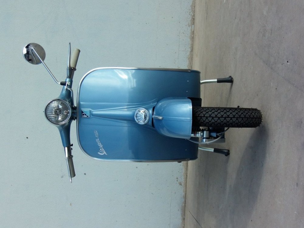

Ciao Ragazzi e Buon Anno a tutti!
Non vi ho più tenuto informati sulla vicenda poiché ho voluto far passare le feste (che portano consiglio….ahahahaha), alla fine il male di tutto dopo tutte quante le prove fatte e con la tensione che arrivava al manubrio è risultato essere il MALEDETTO DEVIO LUCI, acquistato nuovo da Pascolo montato e luce fù!
Con questo posso ritenere concluso il Restauro della mia VBB1 dopo un anno di intenso lavoro che mi ha portato a nuove conoscenze tecniche sulle Vespe "Nonne".
