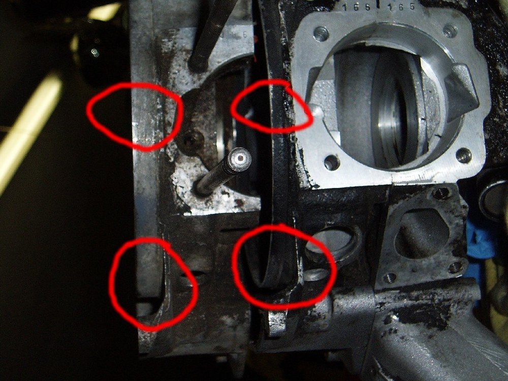

FranKesco Inviato Aprile 22, 2019 Autore Inviato Aprile 22, 2019 Aggiornamento: dopo aver comprato il volano HP in un mercatino, stamattina ho provato a montarlo sulla mia vespa PK ETS 125. Il volano alloggia correttamente ma, serrando il dado sull'albero motore, il volano HP finisce per bloccarsi da qualche parte fino a non girare più. Non riesco a capire se il volano si blocca sullo statore oppure sui carter. Qualcuno sa darmi un aiuto? Grazie 0 Cita
elwally Inviato Aprile 22, 2019 Inviato Aprile 22, 2019 credo che ci sia un para polvere sui carter ETS che non è presente nei carter HP (o viceversa, onestamente non ricordo). molti hanno risolto limandolo per poter montare il volano HP 0 Cita
Andrea78153 Inviato Aprile 22, 2019 Inviato Aprile 22, 2019 si il problema è il parapolvere, ovvero quel bordino di allumioni in cui alloggia lo statore: per non far toccar il volano HP va tagliato/limato/rifilato di qualche mm (credo 3 siamo sufficienti) Se trovo una vecchia foto in cui feci il paragone dei parapolvere la inserisco 0 Cita
Andrea78153 Inviato Aprile 22, 2019 Inviato Aprile 22, 2019 eccola il carter a destra è HP quello a sinistra L,N,r o special.... non ricordo 0 Cita
FranKesco Inviato Aprile 26, 2019 Autore Inviato Aprile 26, 2019 Ragazzi dopo aver innanzitutto ringraziato tutti per le info e i consigli, voglio farvi una breve recensione del mio vespino 125 ETS dopo montaggio del volano Hp. Come previsto dopo l'eliminazione di qualche mm dal bordino parapolvere, ho montato il nuovo volano senza alcun problema, e il motore è diventato nettamente più pronto, ha più accelerazione, sale di giri con più scioltezza...quindi un upgrade assolutamente da fare!! Grazie ancora per l'aiuto 0 Cita
