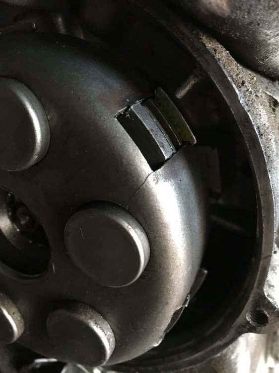

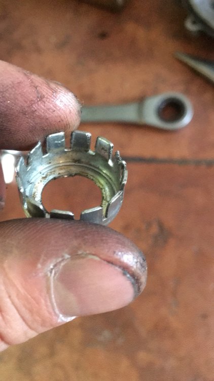

Ecco cosa ho trovato quando ho smontato il tutto . Il disco rovinato così dopo 5000 km circa sembra strano. Credo che abbia causato il bloccaggio della frizione e la rottura della gabbietta. E ho trovato anche la campana crepata. IMG_2600.JPG secondo voi come è andata? Ho pensato anche che il ricambista mi abbia dato dei dischi un po’ datati.
Inviato dal mio iPhone utilizzando Tapatalk
potrebbe anche essere dei dischi datati... Ma la vedo solo come una remota possibilità. Sta di fatto che hai la campana crepata...e la ghiera del dado che ha perso il dentino di fermo..... Consiglio ripristinare la frizione per intero con tutti i componenti. (per darti un'idea una frizione Olimpia completa da montare costa circa 60€e non è neppure malaccio) inoltre sostituirei il nottolino spingidisco e il piattello si cui lavora...
ma il dentino dove sarà finito? rimane nell'ambito della frizione o puo essere caduto nel motore?
  • Author
Ciao a tutti . Il dentino sono riuscito a recuperarlo. Ho ordinato frizione nuova rimonto e vediamo... potrebbe essere anche un serraggio sbagliato visto che non avevo usato un ottima pistola due anni fa. E comunque ho provato a svitarlo a mano ma è risultato stretto . Mi viene un dubbio sull’olio consigliatomi dal negoziante Piaggio quando comprai i dischi da lui mi diede un olio minerale da miscela dicendomi che per le vespe si usa quello... può essere quello??

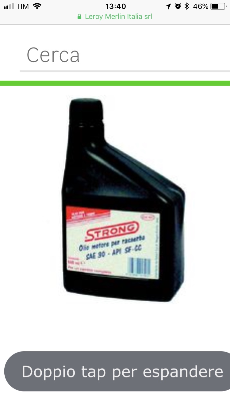

Ciao a tutti ho trovato questo sae 30 al leroy merlin vicino casa potrebbe andare bene??
Grazie !!
