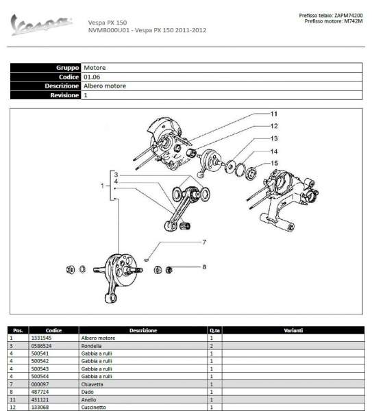

poeta Inviato Giugno 7, 2017 Inviato Giugno 7, 2017 probabile che si è solo svitato il dado torretta di fissaggio del gruppo frizione sull'asse albero, probabile che quindi abbia gioco sulla chiavetta mezzaluna e che questa sia di quelle in acciaio che al contrario delle originali più morbide anzichè tranciarsi slabbri la sede della chiavetta appunto sull'asse albero motore che andrà quindi sostituito.... supposizioni ovvio.... apri. 0 Cita
steste89 Inviato Giugno 7, 2017 Autore Inviato Giugno 7, 2017 potrebbe essere, ma ricordo bene di averlo stretto dato che mi sono "autocostruito" un ferro per bloccare la frizione appunto per poter stringere il dado a castello, altre ad aver montato la rondella dentata con un paio di denti piegati per evitare che il dado si svitasse ma mi sa tanto che almeno il coperchio frizione mi tocca toglierlo e verificare almeno questo 0 Cita
poeta Inviato Giugno 7, 2017 Inviato Giugno 7, 2017 dalla descrizione che hai fatta.... TREMO! Il dado a castello ha una rondella che deve avere sia una linguetta che fà presa sull'asse, sia una delle merlature che và a piegarsi tra i dentini del dado detto appunto (a castello) perchè sembra una torre merlata..... oltre a stringerlo con apposita chiave sui MOTORI MODIFICATI và ulteriormente serrato con pistola ad aria o battendo con un cacciaspine sui merli del dado onde assicurare una stretta ben fortee solo poi piegata una delle alette di fermo della rondella!!!! Meglio sarebbe utilizzare il dado fermo della PINASCO o della DRT che seppur non hanno fermi antisvitamento assicurano un serraggio migliore e sono più sicuri. Comunque sbaglio spesso, non sono mica un veggente, quindi magari non è successo nulla..... VEDO PREVEDO STRAVEDO 0 Cita
steste89 Inviato Giugno 7, 2017 Autore Inviato Giugno 7, 2017 forse non ci siamo compresi ho montato questa rondella questo dado e serrato con questa chiave cio che non ho fatto è stato battere con un cacciaspine sui merli del dado, ma che comunque ricordo di averlo stretto ben forte ora che apro mi consigli quindi di montare questo dado della pinasco? anche se io lo vedo meno sicuro non avendo alcun "fermo" antisvitamento 0 Cita
Marben Inviato Giugno 7, 2017 Inviato Giugno 7, 2017 Se il dado originale è ben serrato non vedo buoni motivi per sostituirlo. Il dado Pinasco, salvo che recentemente sia stato modificato, non è autobloccante, diversamente da quelli montati da Piaggio con la frizione otto molle (sono ovalizzati al fine di prevenire lo svitamento). Purtroppo, però, quello Piaggio è grande (chiave 18 ) e non monta sulle frizione a sei/sette molle. Detto questo, se serrato alla giusta coppia, non dovrebbe svitarsi, grazie anche alla rondella elastica. Tuttavia io terrei quello a castelletto. Quanto al rumore... Che frizione monti? Campana Pinasco? Controlla che le gole della campana non siano usurate in corrispondenza del boccolo, ricordo che a qualcuno capitò con la campana Pinasco nera, nel giro di poche centinaia di chilometri. 0 Cita

Marben Inviato Giugno 7, 2017 Inviato Giugno 7, 2017 Allora, le cose cambiano. La 8 molle ha una rumorosità simile a quella del video, rumorosità che tuttavia si attenua con la frizione tirata. Il dado di cui parlo è quello montato sui PX dagli anni novanta in poi. È un flangiato con esagono da 18mm, risulta ovalizzato per prevenire lo svitamento. Lo puoi ordinare come ricambio dei recenti PX freno a disco. Un dado simile era montato già sulle Cosa, sempre flangiato ma con chiave da 15mm e calzava pertanto anche nelle frizioni a sei/sette molle. Nel tuo caso io monterei quello moderno, abbinato alla sua rondella elastica. Per il tuo rumore, io un'occhiata la darei, ma è probabile che per via dell'assestamento delle parti si sia originato un piccolo gioco fra il boccolo e la sua sede sulla campana. In tal caso non sarebbe preoccupante. Ma meglio aprire. Inviato dal mio Siemens S62 - - - messaggi uniti in automatico dal sistema - - - Marben, sulla mia PX Euro 3 il dado frizione (sulla frizione a 8 molle) era il classico a castelletto... la vespa era del 2012... Ne sei certo? La Vespa era mai stata smontata per qualche motivo? Da catalogo ricambi del PX Euro 3 mi risulta proprio il flangiato di cui parlavo, codice 487724. Peraltro da anni l'albero originale dei freno a disco manca della scanalatura di fermo del cestello alettato che previene l'allentamento del dado a castelletto... 0 Cita
steste89 Inviato Giugno 7, 2017 Autore Inviato Giugno 7, 2017 Il dado moderno che dici, abbinato alla rondella elastica è quello pinasco che ho messo la foto qualche post indietro? Comunque si il rumore è tipo uno sboccolamento, qualcosa che si è sballato e ora gira largo boh... Comunque sia prima di sabato o domenica apro il coperchio frizione e vediamo un po che è successo..... Nel caso si sia creato il gioco fra boccolo e campana che faccio? Basta cambiare solo il boccolo? Ma poi in cosi pochi km? Inviato dal mio HUAWEI GRA-L09 utilizzando Tapatalk 0 Cita
Marben Inviato Giugno 7, 2017 Inviato Giugno 7, 2017 Il dado moderno che dici, abbinato alla rondella elastica è quello pinasco che ho messo la foto qualche post indietro? No, è quello che ho detto: chiave da 18 ed è abbastanza largo, tant'è che non monta con le 6/7 molle. Quello Pinasco dovrebbe avere chiave da 15 (come quello adottato inizialmente sulla Cosa e quello DRT). Non mi risulta sia autobloccante. Apri e vedi, se c'è un leggero gioco fra campana e boccolo, si può considerare normale (tutte i PX con la 8 molle sono abbastanza rumorosi). Controlla piuttosto che la campana non abbia crepe e che la parte interna sia solidale a quella esterna. Di che produttore sono i componenti? 0 Cita
poeta Inviato Giugno 7, 2017 Inviato Giugno 7, 2017 Ok ora che sappiamo anche che vespa hai e quindi che frizione monti sappiamo meglio che è CERTAMENTE il dado a torretta e rondella, quindi FRIZIONE ALLENTATA, infatti il dado 18 o comunque il DRT o il PINASCO (che vanno comunque bene anche sulle 8 molle) lavorano diversamente proprio come meccanica, il dado a torretta seppur ha una rondella di fermo sia sull'asse che sul dado, non è minimamente paragonabile alla forza esercitata dai suddetti sistemi a dado PIAGGIO DRT PINASCO che siano!!! Che sono di molto superiori sopratutto su una frizione 8 MOLLE!!! Suona di schiavettamento.... forse è già troppo tardi per quell'albero..... 0 Cita
