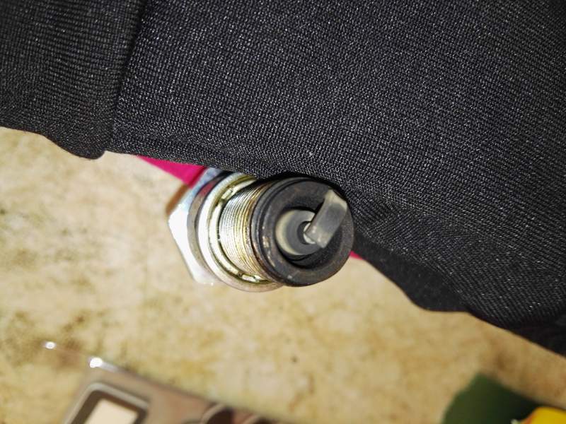

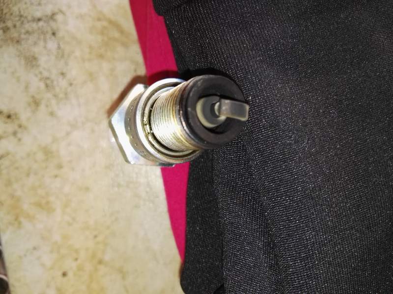

steste89 Inviato July 10, 2017 Autore Inviato July 10, 2017 allora ragazzi dopo un po di tempo di attesa, questo fine settimana ho montato la marmitta del marri mdm modular. ho notato che alle piccolissime aperture di gas il motore spernacchia un po troppo.. prrrprprprprrrrpr prr prr fino a che non accellero un pelo di più e sparisce è sintomo di carburazione grassa ai bassi? attualmente monto 136 di max polv. av 264 e spillo x2 alla prima tacca dall'alto, minimo da 55 questa è la candela ngk 9 per quanto riguarda il problema della riserva, sembra risolto abbastanza da quanto ho montato la mdm boh, è un p strana come cosa 0 Cita
V50Sfede Inviato July 10, 2017 Inviato July 10, 2017 Lo spernacchiamento alle piccole aperture è probabilmente dovuto alla vite laterale, stringila un po' avanzando per ottavi di giro. Ho fatto caso che, al contrario di quella del SI, è particolarmente sensibile. 0 Cita
steste89 Inviato July 10, 2017 Autore Inviato July 10, 2017 ho capito, quindi praticamente lo spernacchiamento è dovuto a carburazione grassa giusto? perchè provando a tirare lo starter lo stesso problema me lo fa anche a medie aperture, ed alle piccolissime aperture, tipo a filo gas è moooolto più accentuato inoltre ho notate che in rilascio avvolte, non sempre, mi fa qualche scoppio tipo mmmmm pam mmmmm pam pam e quando fa lo scoppio è come se frena un po 0 Cita
flatart Inviato July 10, 2017 Inviato July 10, 2017 allora ragazzi dopo un po di tempo di attesa, questo fine settimana ho montato la marmitta del marri mdm modular. ho notato che alle piccolissime aperture di gas il motore spernacchia un po troppo.. prrrprprprprrrrpr prr prr fino a che non accellero un pelo di più e sparisce è sintomo di carburazione grassa ai bassi? attualmente monto 136 di max polv. av 264 e spillo x2 alla prima tacca dall'alto, minimo da 55 questa è la candela ngk 9 [ATTACH=CONFIG]167541[/ATTACH][ATTACH=CONFIG]167542[/ATTACH][ATTACH=CONFIG]167543[/ATTACH] per quanto riguarda il problema della riserva, sembra risolto abbastanza da quanto ho montato la mdm boh, è un p strana come cosa Ciao una curiosità: come va la mdm del marri rispetto alla marmitta che avevi prima (se non sbaglio mega)? E Come rumore? Inviato dal mio FEVER utilizzando Tapatalk 0 Cita
