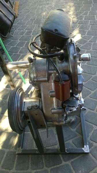

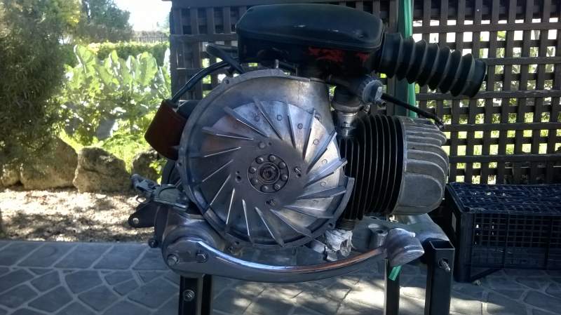

chicaro Inviato Novembre 15, 2016 Inviato Novembre 15, 2016 Salve ragazzi ho dato una pulita,ricablato lo statore,pulito il carburatore,bruciato e riverniciato la marmitta di questo motore GS VS2 del 1956,ho cambiato anche le guarnizioni della leva avviamento e della base del cilindro,piu tutte le guarnizioni del carburatore con il suo apposito kit,nel motore non ho trovato olio,la vespa era ferma da moltissimi anni ho messo prima dentro della benzina pura(circa mezzo litro) per un paio di giorni per pulire dentro il motore,poi l'ho svuotato e rimesso dentro circa 250 gr di olio minerale,dopo un paio di giorni ha iniziato a perdere olio e sembra che perda dal boccolo accensione,cosa potrebbe essere?ripeto non ho aperto il motore,solo controllato lo stato del pacco frizione,e sfilato il cilindro per cambiare la guarnizione motore. 0 Cita
