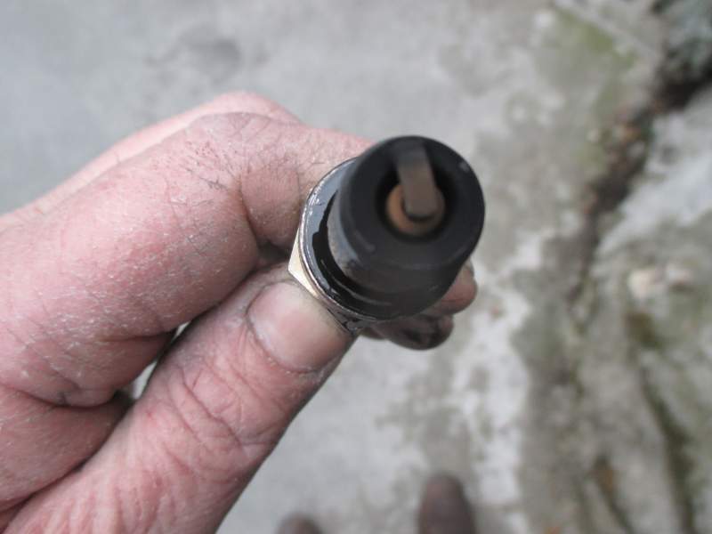

Questa è la mia candela 005.jpgdopo aver percorso il tratto di tangenziale+autostrada Milano-Binasco, circa 15 km non sono mai sceso dai 115 di gps con punte a 130,poi da Binasco a casa mia,altri 3 km a manetta nel traffico. Allora, visto che alla fine hai dichiarato che dopo il grippaggio la candela era bianca,dovevi aprire una discussione dicendo aspiro aria ho grippato e questa è la candela.Altrimenti, si scrivono fiumi di parole per nulla,Pinasco o Malossi o Polini, se il nostro aspira aria da qualche parte,non possono far altro che grippare senza nessuna colpa!
