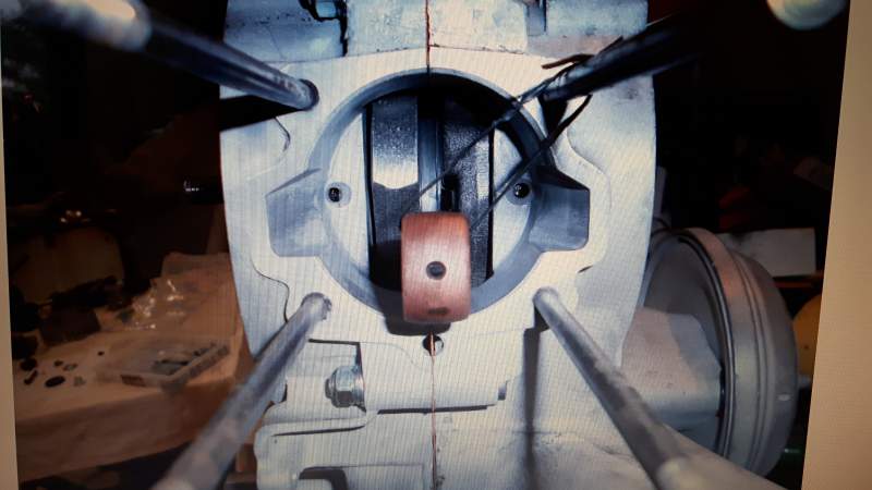

[ATTACH=CONFIG]162845[/ATTACH]
Bene fatto! Prestazioni analoghe sulla mia VNB5, con marmitta PX, carburatore e getti come i tuoi, pistone e testa PX.
Sfiora i 90 di GPS. La padella PX aiuta molto, rispetto a quella tipo Sprint che montavo prima. Provata una padella a coni (Scootopia) con ulteriore incremento e rumore delizioso, ma mi servirà per altro...
Che goduria queste nonnette, con due aggiustamenti non soffrono il traffico odierno ed hanno una spinta ai bassi che in città è meravigliosa.
Nel caso della VBA in oggetto, però, resta il nodo del terzo travaso. Senza interventi mirati la tenuta non può essere effettiva. Gli unici carter 2 travasi che hanno il piano ampio sono quelli GTR ultimo tipo, per gli altri bisogna compensare.
