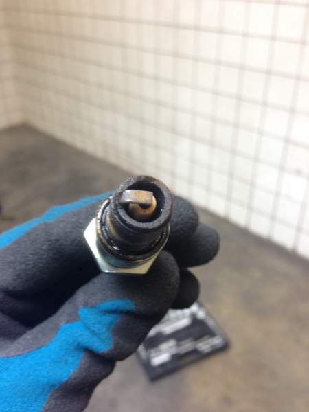

Cippo4u Inviato Maggio 9, 2016 Autore Inviato Maggio 9, 2016 Scusa ma non ho avuto modo di fare una foto più dettagliata del motore (e quella, era la foto messa dall'ex proprietario sul sito di annunci). Per darti un'idea, ho trovato una foto in rete: Qui in allegato, la foto della candela per farvi vedere colore e stato PS: qui la candela è stata tolta dopo un piccolo giro dell'isolato (500 metri), senza aver tirato quindi (il limite qui è di 30km/h) _domanda: ci potrebbe essere un motivo (sbaglio nell'acquisto, scelta per migliorare performance) nel montare una ES al posto di una HS? Potrebbe aver recato dei danni l'uso di una candela sbagliata? Grazie ancora! 0 Cita
Marben Inviato Maggio 9, 2016 Inviato Maggio 9, 2016 Danni potrebbe averne arrecati, non la candela quanto piuttosto la preaccesione che con ogni probabilità ha originato. Togliere la testata non è difficile, ti conviene dare un'occhiata all'interno per controllare che il cielo del pistone non abbia segni strani. Tuttavia, se si tratta di un 125 originale, direi probabilmente non troverai sorprese. Che la candela non sia del tipo corretto mi pare si trovi conferma sulla candela stessa, poiché la parte finale del filetto sembra più incrostata della norma. Monta una B7HS e provala. 0 Cita
poeta Inviato Maggio 9, 2016 Inviato Maggio 9, 2016 estera o non.... sembra ottima.... blu marine improbabilee fondo grigio improbabile ma pulita ed ordinata.... Come detto da Marben candela a passo corto grado 7..... oggi non si apre.... forse domani... 0 Cita
