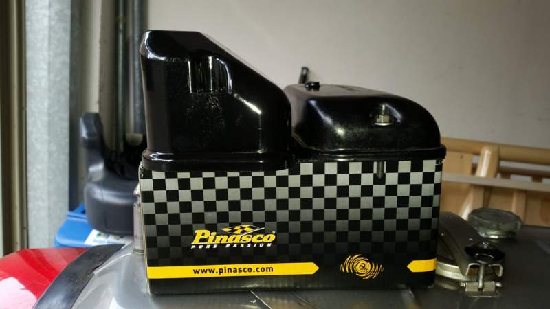

carlocantoni Inviato Gennaio 23, 2016 Inviato Gennaio 23, 2016 Si puo avere qualche misura sulla differenza tra l'originale e gli airbox..vorrei modificerne uno originale... Inviato dal mio LG-D620 utilizzando Tapatalk Differenze di misura di cosa esattamente? Volumi del coperchio o differenza di getto max? Se ti riferisci ai volumi questa è la differenza tra airbox Pinasco e coperchio originale: 0 Cita

maxpepe Inviato Gennaio 23, 2016 Inviato Gennaio 23, 2016 Differenza di altezza...di quanto dovrei alzare l'originale Inviato dal mio LG-D620 utilizzando Tapatalk 0 Cita
