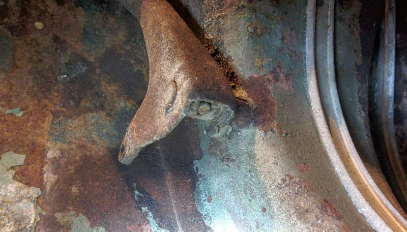

Ignaz Inviato Marzo 7, 2016 Autore Inviato Marzo 7, 2016 Ciao a tutti, come si smonta il pedale del freno? C'è un perno che si vede che blocca il movimento. Ho un altro problema con la targa un angolo ci è sbriciolato e anche il resto è messo malino. Procedure per recuperarla? Mettiamo da parte il fatto che non sarebbe legale, consideriamolo un recupero e non una contraffazione, come procedo? Immergo la targa in un prodotto per la ruggine come il remox per fermare l'ossidazione? Porto a saldare la parte mancante? incollo la targa su una lamiera di pari dimensioni e ricostruisco la parte mancante con stucco per carrozzieri? Altre tecniche? 0 Cita

areoib Inviato Marzo 9, 2016 Inviato Marzo 9, 2016 il perno del pedale freno devi riuscire a estrarlo tenendo il pedale più in basso possibile.... è liscio e semplicemente inserito nerlla fessura.. al limite metti un po di svitol e lascialo agire qualche ora o una notte. USA una pinzetta piccola in modo che faccia presa con la testa del perno 0 Cita

senatore Inviato Marzo 9, 2016 Inviato Marzo 9, 2016 Grazie aeroib, proverò come consigliato, sapete come devo togliere i ribattini delle strisce del tappetino? Quelle centrali sono diversi e non riuscendo ad arrivare alla ribattuta, non capisco come toglierli. Vanno semplicemente trapiantati? Quelli delle strisce centrali, cioè le strisce che sono sul tunnel, non sono dei ribattini, ma sono dei chiodi autofilettanti. Non sono come le viti autofilettanti ma hanno una rigatura che si comporta allo stesso modo. Per toglierli, si deve tirare verso l'alto ed allo stesso tempo farli girare come se dovessimo svitarli. Devi inserire un cacciavite piatto sotto la testa o sotto la striscia in alluminio e cercare di fare come ho scritto. Per il pedale del freno, Areoib ha descritto il modo per smontarlo. Purtroppo però, vedo molta ruggine sulla tua vespa nel punto in cui il "chiodo" è inserito nel foro. Usa abbondante svitol e se non riesci a far presa sulla testa del "chiodo", cerca di spingerlo dalla parte di sotto con un cacciavite o un ferro piegato ad "L". Se proprio non riesci a smuovere il "chiodo" dovrai forare da sopra con una punta da 3 mm, in modo poi di far uscire il "chiodo" al contrario, cioè da sotto. 0 Cita
areoib Inviato Marzo 9, 2016 Inviato Marzo 9, 2016 Ev. se il perno non si smuove puoi provare a riscaldarlo... a volte aiuta. Inviato da postazione mobile 0 Cita

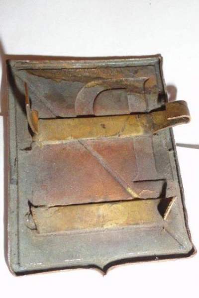

senatore Inviato Marzo 13, 2016 Inviato Marzo 13, 2016 Spero che tu sia riuscito a togliere lo scudetto smaltato senza danneggiarlo. 0 Cita
Ignaz Inviato Marzo 13, 2016 Autore Inviato Marzo 13, 2016 Ecco no senatore, non l'ho ancora tolto perché non so come farlo, consigli? 0 Cita

senatore Inviato Marzo 14, 2016 Inviato Marzo 14, 2016 (modificato) Ecco no senatore, non l'ho ancora tolto perché non so come farlo, consigli? Certamente. Lo scudetto è fissato alla vespa per mezzo di quattro linguette che vengo ripiegate dentro al telaio della vespa e sono raggiungibili dal foro superiore dove passa il tubo forcella. Se non hai ancora tolto la ghiera del cuscinetto di sterzo, rimuovila agendo da sotto con un tubo. Appoggia il tubo al "dentino" della ghiera e picchia sul tubo con un martello avendo l'accortezza di cambiare posizione del tubo sulla ghiera in modo che la ghiera non si contrasti mentre viene fuori. Dopo aver tolto la ghiera potrai raggiungere le linguette per raddrizzarle. Usa un cacciavite a taglio e poi una pinza a becchi curvi. Purtroppo non si ha la massima libertà di movimenti e bisogna andare un po' alla cieca. C'è anche il problema che le linguette non sono solo ripiegate a 90° ma subiscono anche una torsione su loro stesse. La torsione è stata data per impedire che lo scudetto possa vibrare. Pertanto, dopo aver raddrizzato l'angolo che le linguette hanno, bisogna cercare di rendere piana la linguetta perchè la stessa non abbia impedimenti quando si estrae lo scudetto, perchè nel telaio c'è solo una piccola fessura per ogni linguetta. Dall'esterno, per aiutare l'estrazione dello scudetto, ti puoi aiutare con un taglierino da inserire tra lo scudetto e la carrozzeria e, facendo pian piano leva, con un po' di fortuna, riuscirai nell'intento. Non forzare troppo, altrimenti lo smalto porcellanato dello scudetto potrebbe rompersi. In foto, puoi vedere le linguette di cui parlo. Dal foro del tubo forcella, due (le inferiori) si vedono bene, mentre le due superiori sono un po' nascoste. Quì puoi vedere il risultato se non si agisce con la dovuta accortezza: E quì puoi renderti conto meglio di come sono le linguette da raddrizzare: Modificato Marzo 14, 2016 da senatore 0 Cita
