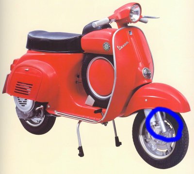

guabixxx Inviato Ottobre 1, 2006 Autore Inviato Ottobre 1, 2006 Grazie per la risposta , girovagando in rete ho trovato questo : Vespa 50 L 66-67 V5A1T 500001-530972 30.971 50 Vespa 50 L 67-70 (passo allungato) V5A1T 540001-637063 97.062 Penso quindi che la mia , telaio 5143** , sia ancora passo corto . Oggi ci ho lavorato un' oretta : pulito serbatoio , carburo e gruppo termico , cambiato spillo e olio carter . Partita alla seconda pedalata , gira regolare e "tira" bene . E' un 90 ( almeno credo , cilindro diam 51 ) , carburo 16/10 originale ( non alesato ) , marmitta a siluro Sito . Frizione da rifare , slitta parecchio . Per il resto non necessita di particolari lavori , al massimo puntine e condensatore da cambiare per scrupolo . Lavorandoci su ho pero' avuto una brutta sorpresa : il carter motore e' V5A4M , cioe' di una Special 4 m . Monta pero' le 3 marce e il piatto bobine della L . Cuffia motore originale della L ( logo rettangolare ) . Ho comunque un paio di carter V5A1m , in inverno magari procedo con il "travaso di pezzi " . Altra stranezza la forcella : e' come quella della 90SS in figura , rinforzata e con ingrassatore posto inferiormente . L' avranno cambiata nel corso degli anni o qualche L ( contemporanea alla SS90 ) la montava ? Colore originale , apparso sotto il serbatoio , azzurro metallizzato o chiarodiluna matallizzato ( e' parecchio virato con gli anni ) . A breve posto le foto CIAO GUABIX 0 Cita
senatore Inviato Ottobre 1, 2006 Inviato Ottobre 1, 2006 La forcella è giusta. Anch'io l'ho trovata su di un 50ino. Tempo fa, si era riparlato di questo tipo di forcella, ma non ricordo il post. 0 Cita
fireblade81rr Inviato Ottobre 1, 2006 Inviato Ottobre 1, 2006 Come ha già detto anche senatore alcuni modelli di 50 negli anni tra il 66 il 68 circa hanno montato forcelle come la 90SS , il motivo non ho mai avuto modo di saperlo , magari alcuni modelli prodotti in concomitanza con 50 e 90SS dovevano essere completati e mancavano forcelle 50 "normali" oppure + semplicemente erano modelli previsti per l'estero , un po come i telai delle special con posteriormente i 4 fori per la targa come le primavera . Saluti , Luca . 0 Cita

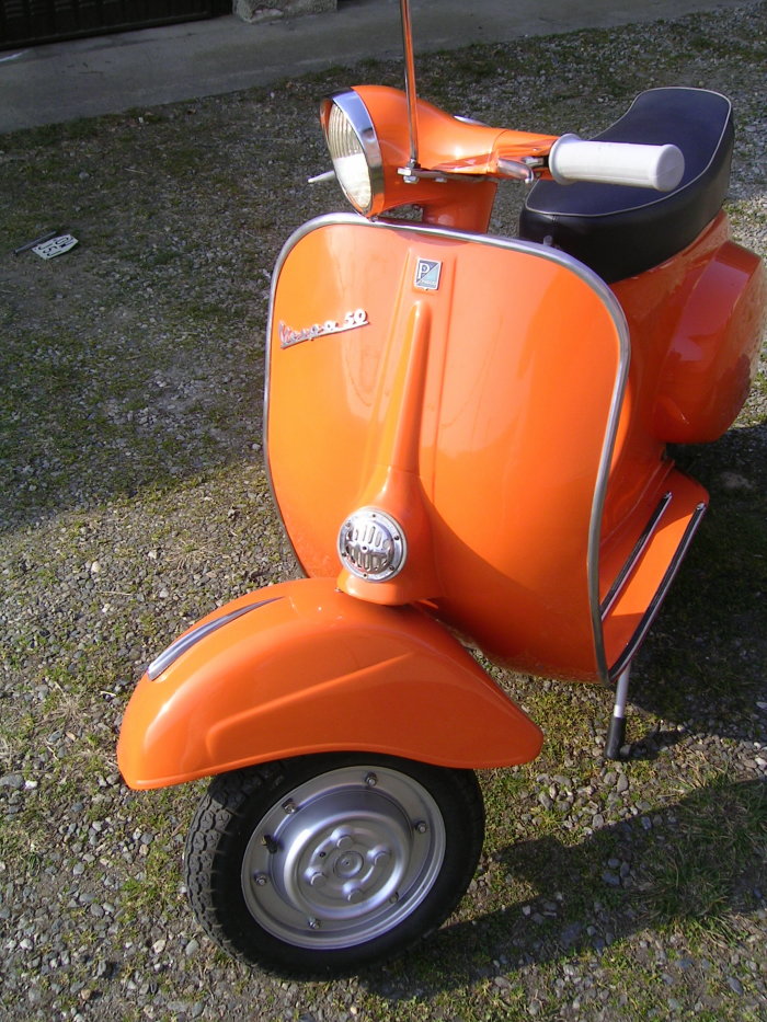

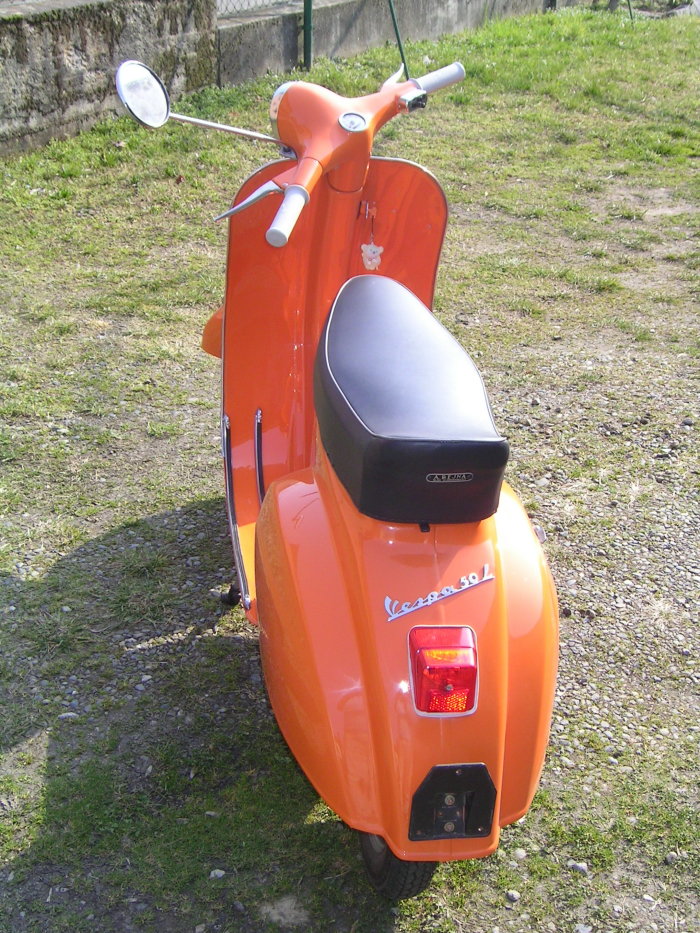

guabixxx Inviato Marzo 6, 2007 Autore Inviato Marzo 6, 2007 Eccola qui dopo qualche mesetto di lavori . Me la sono presa con calma , ma penso ne sia valsa la pena ... Smontata completamente , portata a ferro dove arrugginita . Verniciatura fatta eseguire da un carrozziere . Motore rifatto , 75 Polini , 4 marce e rapporti adeguati , non fa miracoli ma mi porta a spasso .... Naturalmente cortechi , cuscinetti , crociera e imbiellaggio nuovi . Rimontata totalmente , recuperando i vari particolari mancanti ( scritte , logo rettangolare sullo scudo , etc ) . Che ne dite ? CIAO GUABIX 0 Cita
Marben Inviato Marzo 6, 2007 Inviato Marzo 6, 2007 Bellissima, complimenti! Che voglia di fare anche la mia L di questo colore!!! 0 Cita
highlander Inviato Marzo 7, 2007 Inviato Marzo 7, 2007 le small continuano a non piacermi, ma cmq tu hai fatto un ottimo lavoro 0 Cita
Bellafrance Inviato Giugno 12, 2007 Inviato Giugno 12, 2007 Molto bella! Il colore è il giallo arancio? 0 Cita
