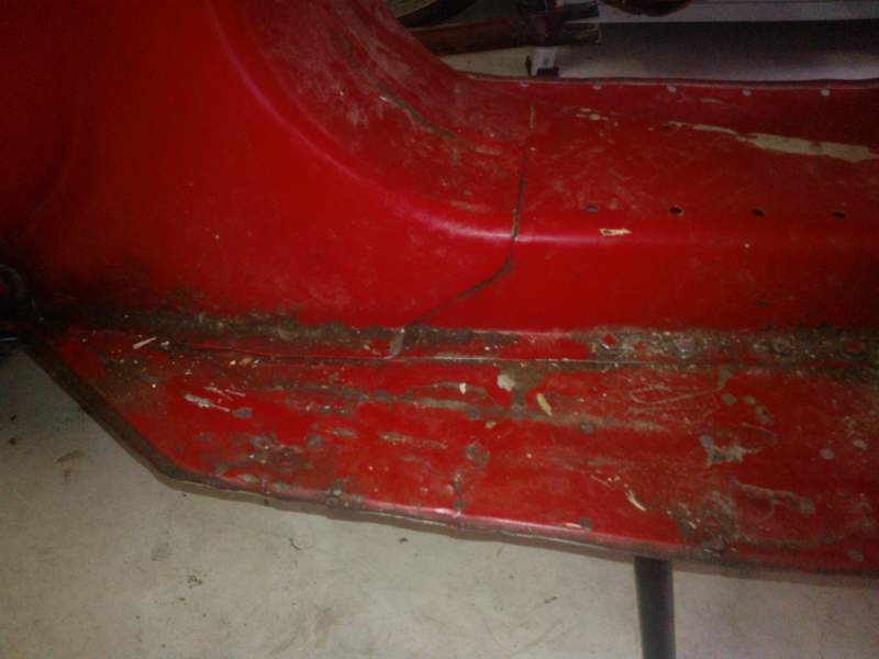

NoMoneyMan Inviato Aprile 13, 2015 Inviato Aprile 13, 2015 buona sera a tutti... nonostante mi trovi davvero al verde ho deciso con calma,molta calma, di iniziare il restauro di una 50ina...per dire la verità non ero per nulla interessato ad un acquisto del genere...ma me l hanno offerta a 350...doc e chiavi originali...completa...motore ben funzionante e un po mal messa di carrozzeria(pedana da sostituire piu qualche altre cosette qua e la..).. per ora sono messo così... la vespa deve andare in carrozzeria perche sta ricominciando a fiorire la ruggine... devo scegliere a breve il colore.. giallo positano, verde chiaro, azzurro chiaro, azzurro acquamarina, grigio metallizzato verde mela? in alternativa la vorrei fare per la mia ragazza che la vorrebbe rosa shock sarebbe un falso storico..pero neanche troppo...la farei tipo lusso... premetto che a me piace giallo positano... mi consigliate qualcosa e mi dite che ne pensate del falso con allestimento tipo lusso rosa shocking? grazie anticipatemente sono davvero indeciso 0 Cita
