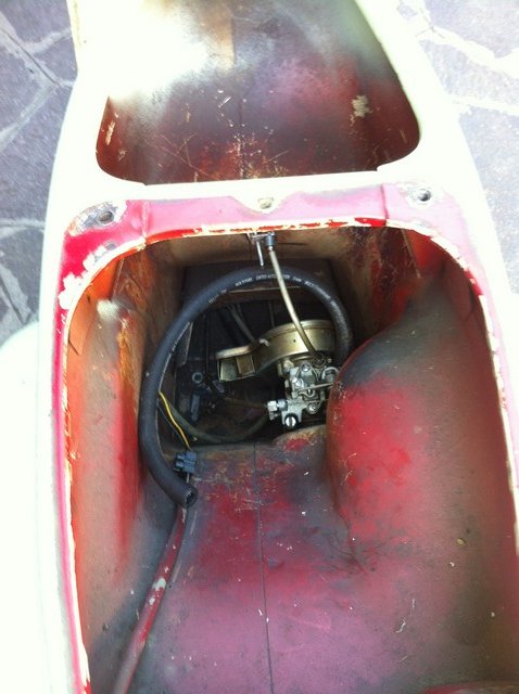

Manza Inviato Novembre 21, 2014 Inviato Novembre 21, 2014 (modificato) Ragazzi, ho acquistato una Vespa 50N del '65 (anno indicato sul librettino originale) , cercando sul database telai di VR mi è venuto fuori come colori : [TABLE=width: 90%, align: center] [TR] [TD=width: 63%][TABLE=width: 90%, align: center] [TR] [TD=width: 63%] Rosso - 1.298.5847 [/TD] [TD=width: 47%][/TD] [/TR] [/TABLE] [TABLE=width: 90%, align: center] [TR] [TD=width: 63%] Grigio ametista - 1.298.8710 [/TD] [TD=width: 47%][/TD] [/TR] [/TABLE] [TABLE=width: 90%, align: center] [TR] [TD=width: 63%] Verde - 1.298.6301 [/TD] [TD=width: 47%][/TD] [/TR] [/TABLE] [/TD] [TD=width: 47%][/TD] [/TR] [/TABLE] Ma da questa foto mi sembra che in origine fosse arancione.. ci sono sopra 4-5 colori ma l'ultimo sotto è arancione, poteva essere?? Grazie Modificato Novembre 21, 2014 da Manza 0 Cita
Vespa979 Inviato Novembre 21, 2014 Inviato Novembre 21, 2014 Prova a controllare anche in altre parti della vespa, per esempio sotto il serbatoio, zona che diccilmente riverniciavano. Per l'anno di produzione, non fare riferimento al solo libretto, ma controlla nel database. 0 Cita

Vespino86 Inviato Novembre 21, 2014 Inviato Novembre 21, 2014 smonta il clacson o magari il faro posteriore....quelle di solito sono zone vergini 0 Cita

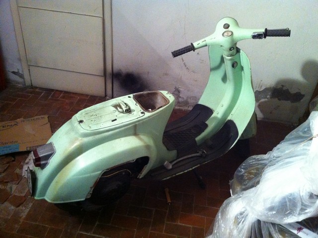

Manza Inviato Novembre 21, 2014 Autore Inviato Novembre 21, 2014 Ciao ragazzi, grazie per l'immediato supporto colortecnico allora ecco qua altre foto, in tutte c'è l'arancione sotto al rosso... 0 Cita

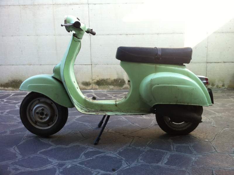

Manza Inviato Novembre 21, 2014 Autore Inviato Novembre 21, 2014 eccola qua nel suo splendore.. con la serratura et3 sullo sterzo.. oh my god!! 0 Cita

Vespa979 Inviato Novembre 21, 2014 Inviato Novembre 21, 2014 Osservando le foto, a me pare di notare questa sequenza di colori: rosso, arancione grigio,nocciola e poi metallo nudo. Quindi credo che in origine fosse grigio ametista. 0 Cita
Manza Inviato Novembre 21, 2014 Autore Inviato Novembre 21, 2014 Osservando le foto, a me pare di notare questa sequenza di colori: rosso, arancione grigio,nocciola e poi metallo nudo.Quindi credo che in origine fosse grigio ametista. Infatti... Sotto l'arancione c'è un grigio che non mi sembra fondo... 0 Cita
Vespino86 Inviato Novembre 21, 2014 Inviato Novembre 21, 2014 (modificato) eccola qua nel suo splendore.. con la serratura et3 sullo sterzo.. oh my god!! verde 301 Modificato Novembre 21, 2014 da Vespino86 0 Cita
Vespa979 Inviato Novembre 21, 2014 Inviato Novembre 21, 2014 Infatti... Sotto l'arancione c'è un grigio che non mi sembra fondo... Considera che fino al 66 hanno usato il fondo color nocciola e non grigio, quindi la tesi è molto plausibile. Poi, puoi decidere si farla anche rosso o verdina. 0 Cita

poeta Inviato Novembre 23, 2014 Inviato Novembre 23, 2014 (modificato) E' grigio ametista... cerchi coprivolano e mozzo ant sono grigio alluminio cerchi, mentre il solo stelo forcella và in tinta con la carrozzeria, in origine il modello del 65 montava la stessa sella lunga priva di maniglione con targhetta al post AQUILA made in Italy... la vespa sembra abbastanza sana quindi ottima base restauro... NON la rifarei verde 301, ma piuttosto ROSSO 847 in vero un rosso scuro che le dona molto (se opti per colorazione rossa ricordati che la scritta sullo scudo và presa adesiva ma color argento in lamina e la ha solo Pascoli e lo stelo forcella và grigio alluminio cerchi come cerchi mozzi e coprivolano), direi di farla rossa o ametista. ALT!!! vedo però che ti manca il suo motore originale... lo hai nevvero? Quello montato sembra di 50 r-n-l o peggio special modello NON a carter stretti.... Modificato Novembre 23, 2014 da poeta 0 Cita
Manza Inviato Novembre 23, 2014 Autore Inviato Novembre 23, 2014 (modificato) E' grigio ametista... cerchi coprivolano e mozzo ant sono grigio alluminio cerchi, mentre il solo stelo forcella và in tinta con la carrozzeria, in origine il modello del 65 montava la stessa sella lunga priva di maniglione con targhetta al post AQUILA made in Italy... la vespa sembra abbastanza sana quindi ottima base restauro... NON la rifarei verde 301, ma piuttosto ROSSO 847 in vero un rosso scuro che le dona molto (se opti per colorazione rossa ricordati che la scritta sullo scudo và presa adesiva ma color argento in lamina e la ha solo Pascoli e lo stelo forcella và grigio alluminio cerchi come cerchi mozzi e coprivolano), direi di farla rossa o ametista. ALT!!! vedo però che ti manca il suo motore originale... lo hai nevvero? Quello montato sembra di 50 r-n-l o peggio special modello NON a carter stretti.... Occhio clinico Poeta.... Il motore in effetti è un V5a2m.. Quindi se non mi sbaglio special 3 marce... E ha anche la siluro originale et3 con dgm.. Un mischione insomma. Perchè non la faresti verdina? A me piace da matti! Rosso 847 è molto comune... Poi sarà che ne ho già avute 2 di rosso.. Grigio ametista boo .. Un po triste forse.. Mi guardo qualche foto su Google di come verrebbe grigia... Si trova motore a carter stretti? Modificato Novembre 24, 2014 da senatore Ottimizzazione spazio. 0 Cita
Vespa979 Inviato Novembre 23, 2014 Inviato Novembre 23, 2014 Prima di procedere con il restauro...ti consiglio di trovare il motore giusto, non facilissimo e soprattutto non molto economico. Vedo poi che all'anteriore ai ruota da 10", e posteriore tamburo della special per ruota da 10 anch'essa. 0 Cita
