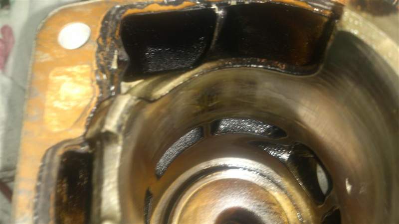

pacio74 Inviato Ottobre 11, 2014 Autore Inviato Ottobre 11, 2014 E i consigli sono arrivati da motoracer, il problema o meglio il tallone d'achille son le valvole come sospettavo... 2 su 4 rotte, costo delle originali 180€ l'una, fortuna che ce un ragazzo che le rifà piu robuste a 200 tutte e 4 ... Per scrupolo devo tirar giu anche i gt, vi metto 2 foto della travaseria???? Inviato dal mio LT26i utilizzando Tapatalk 0 Cita

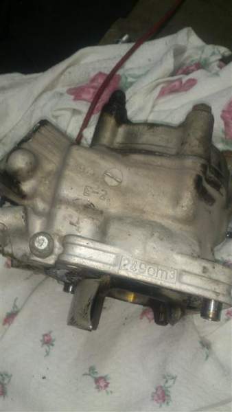

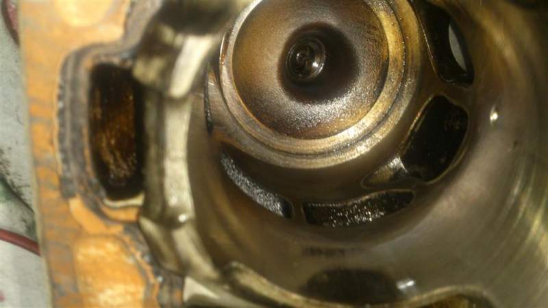

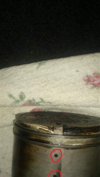

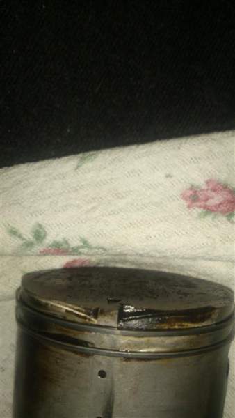

pacio74 Inviato Ottobre 11, 2014 Autore Inviato Ottobre 11, 2014 mamma mia i pezzi e le viti di cui e fatta sta moto..... comunque dopo tribolazioni varie ho calato i gt, vi metto 2 foto.. interessante sull'ultima foto il forellino che si vede , e un circuito di lubrificazione del traversino sullo scarico. purtroppo uno dei pistoni le ha prese belle e devo sostituirlo ma per fortuna tutto il resto valvole a parte e in ordine. anche nel pistone in corrisondenza del traversino ci sono due fori passanti per la lubrificazione. per ultimo i carter, se la vespa avesse luci di ammissione cosi ci sarebbe da divertirsi.... mi sa che prima di risentirla in moto passera del tempo... 0 Cita
gian-GTR Inviato Ottobre 12, 2014 Inviato Ottobre 12, 2014 Heheh che tamarro che sei pacio Bella bella.... Veramente interessanti tutti i piccoli accorgimenti per migliorare la lubrificazione del traversino. Ma corda ha dato sta botta al pistone? Ciao 0 Cita
pacio74 Inviato Ottobre 12, 2014 Autore Inviato Ottobre 12, 2014 Heheh che tamarro che sei pacio Bella bella.... Veramente interessanti tutti i piccoli accorgimenti per migliorare la lubrificazione del traversino. Ma corda ha dato sta botta al pistone? Ciao Le valvole di scarico, quando,si,rompono scendono e il pistone se le pappa, credo che sia recuperabile ma devo studiarci su... Semmai ne prendo,uno nuovo e sto tranquillo... Inviato dal mio LT26i utilizzando Tapatalk 0 Cita
