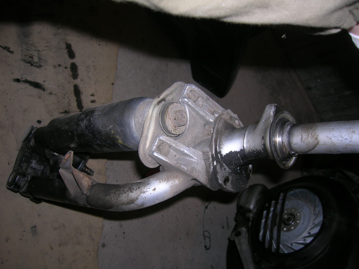

andreao Inviato Marzo 3, 2008 Autore Inviato Marzo 3, 2008 Ho seguito i vostri consigli e ho tolto il manubrio: ho dovuto anche allentare il cavo frizione in quanto era troppo tirato e non riuscivo ad alzare il manubrio.. Adesso sono a questo punto, come faccio a togliere la ghiera? 0 Cita
senatore Inviato Marzo 4, 2008 Inviato Marzo 4, 2008 Quella ghiera, va svitata e per farlo, esiste una chiave apposita. Se non ce l'hai, puoi sempre procedere con un cacciavite a spacco (non tagliente) e martello. Una volta che avrai allentato la ghiera, dovrebbe svitarsi facilmente a mano. Tolta la prima ghiera filettata, togli la rondella e svita la seconda ghiera e, una volta svitata completamente, potrai estrarre la forcella. 0 Cita

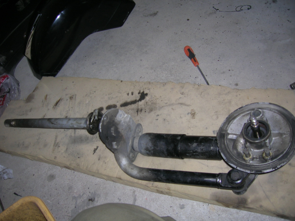

andreao Inviato Marzo 4, 2008 Autore Inviato Marzo 4, 2008 ecco, ho finito anche di staccare la forcella, e ho tolto anche il parafango e tamburo.. Voi cosa stacchereste adesso per fare un lavoro al meglio? Ammortizzatore e tutto? Mi consigliate di grattare via il colore nero, usare uno sverniciatore o coprire tutto con vernica spray nuova? 0 Cita
Administrators horusbird Inviato Marzo 4, 2008 Administrators Inviato Marzo 4, 2008 Io con pazienza e carta vetrata leverei il nero a mano, non e' poi cosi' necessario che sia perfettamente portato a metallo, l'importante e' levare il grosso e rendere opaca e liscia la superficie, poi basta una bombolletta di grigio o alluminio cerchi e il gioco e' fatto; in QUESTO post indicavo anche un altro sistema di verniciatura. 0 Cita
senatore Inviato Marzo 4, 2008 Inviato Marzo 4, 2008 Un attimo, non carta vetro, ma carta abrasiva. La carta vetro è troppo aggressiva. Comunque Andreao, continua a smontare. L'ammortizzatore non va verniciato e se vuoi vare un lavoro fatto bene, devi togliere anche il piatto su cui si montano le ganasce. Se guardi l'asse dove si monta il tamburo, vedrai che dentra, ha un fermo. Togli quel fermo e, dopo aver tolto anche l'ammortizzatore, potrai smontare completamente tutto. 0 Cita

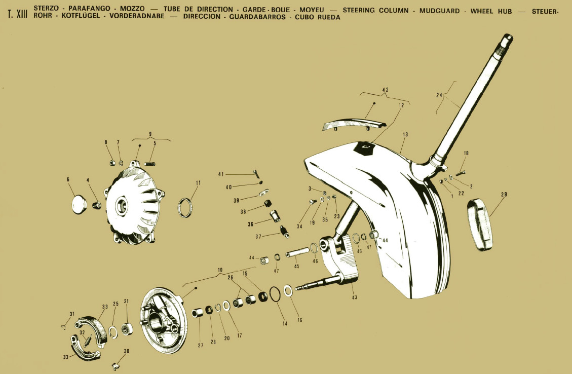

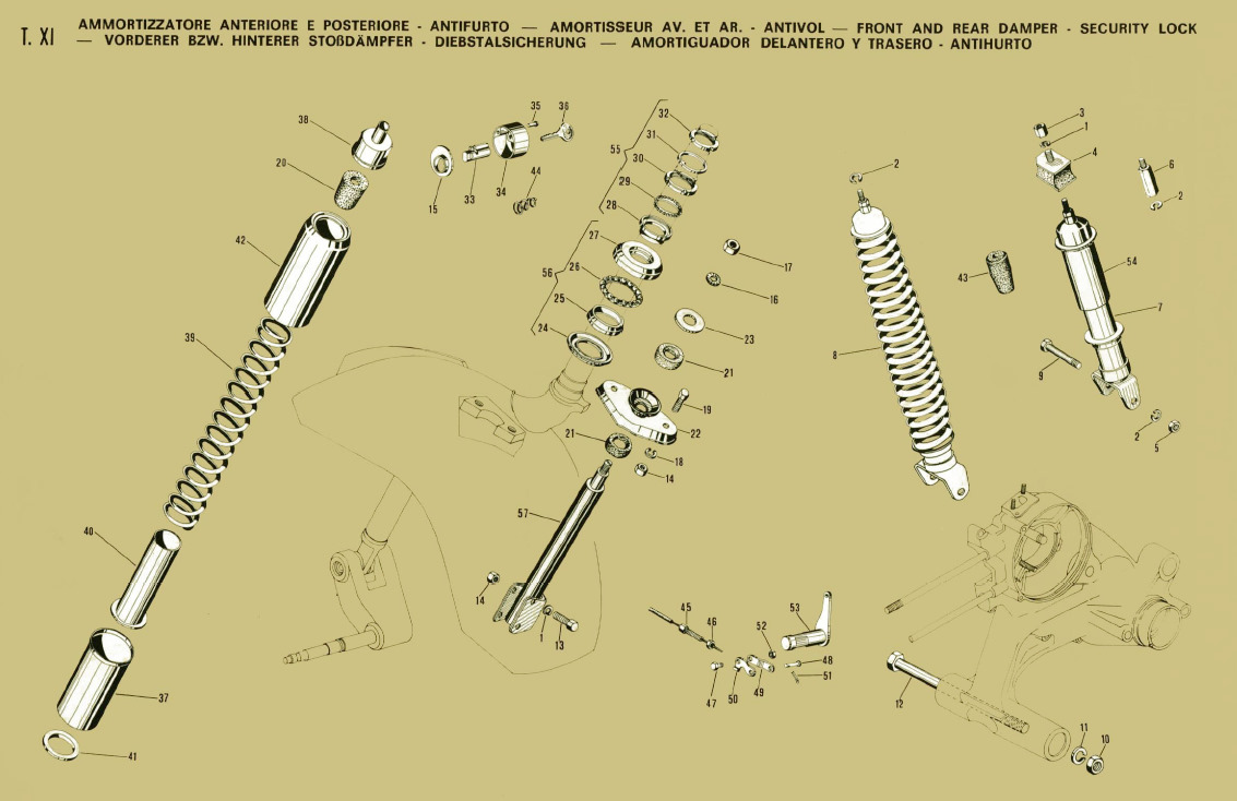

Marben Inviato Marzo 4, 2008 Inviato Marzo 4, 2008 Smonta tutto quanto, approfittandone per una semplice revisione. Procediamo per passi servendoci degli esplosi. RIMOZIONE DELL'AMMORTIZZATORE L'ammortizzatore è fissato al gruppo forcella-mozzo con quattro bulloni ed una piastra superiore. Inizia togliendo i due bulloni (e relativi dadi) che fissano la parte bassa dell'ammortizzatore (parti n. 13, 14, 1). La piastra superiore è fissata allo stelo dell'ammortizzatore, e prima deve essere separata dalla forcella. I due bulloni (19) sono tenuti in sede dalla conformazione della fusione, che non permette a loro di ruotare; leva i dadi (14) e raccogli le rondelle spezzate (18 ). L'ammortizzatore ora è libero. Ti consiglio di sverniciare per bene i due foderi, può bastare uno foglio di carta assorbente imbevuto di diluente nitro. Per sverniciarli, conviene levarli. SMONTAGGIO DELL'AMMORTIZZATORE E RIMOZIONE DEI FODERI Blocca il piede dell'ammortizzatore in una morsa, prestando attenzione perchè non si rovini. Per levare la piastra (22), punta un grosso giravite piatto nel taglio in cima allo stelo, quindi leva il dado (17), raccogli la rondella dentata (16), quella piana (23) ed i due tamponi (21). La piccola campana (38 ) in cima all'ammortizzatore e avvitata allo stelo deve essere svitata. Dovrebbe esserci anche un controdado, che però sull'esploso non è riportato. Puoi ora levare il fodero esterno superiore (42) la molla (39), il fodero interno (40) e quello esterno inferiore (37). Sotto di essi via è il distanziale (41) che non è necessario levare (attento a non perderlo). 0 Cita
Marben Inviato Marzo 4, 2008 Inviato Marzo 4, 2008 Proseguiamo con la rimozione del piatto portaceppi. RIMOZIONE DEL PIATTO PORTACEPPI Leva il paraolio (11) e l'anello seeger (20) che tiene in sede il piatto. Rimuovi anche la rondella (17) che trovi immediatamente dietro. A questo punto il piatto portaceppi è libero. Mentre è ancora sull'asse, verifica che non abbia gioco sensibile: in tal caso i due astucci a rulli (26) non necessitano sostituzione (se è vero che il piatto non compie rotazioni complete, questo non significa che i due astucci non sia sollecitati, anzi su di essi grava il peso scaricato dall'ammortizzatore). Dietro gli astucci vi sono un anello (15), un o-ring (14) ed una rondella di rasamento (16): levali e puliscili. A questo punto hai la forcella da sola, le è stato levato tutto ciò che è levabile senza usare presse. Infatti il biscotto è bloccato su un asse, ai cui estremi ci sono due rosette (44) tipo "Nadella", pressate. Essendo impossibile smontare il pezzo senza attrezzi appositi (di cui i Piaggio Center sono di solito sprovvisti!), non puoi fare altro che incartare per bene il biscotto, che deve restare non verniciato. A tal proposito devi evidentemente levare la vernice nera, prova col solito foglio di carta assorbente imbevuto di diluente. Puoi usare una punta di carta bagnata di diluente nitro per levare eventuale vernice dagli o-ring (46) del biscotto. Ovviamente con delicatezza, il diluente (al pari della vernice) non fa bene a quegli anelli. 0 Cita
Marben Inviato Marzo 4, 2008 Inviato Marzo 4, 2008 Ovviamente per un lavoro ben fatto ti raccomando di levare dal piatto portaceppi la camma del freno (pezzo n. 53, tavola XI), solidale al relativo braccetto. Tale camma si libera da sola nel momento in cui vengono tolte le ganasce. Al braccetto saranno fissate, per mezzo di un perno (48) e della minuscola coppiglia (51), le due piastrine (49-50) che fermano il cavo col bullone specifico (47) ed il relativo dado (52). Tutti questi pezzi (dal 47 al 53) sono in origine zincati; magari sotto la vernice c'è la vecchia zincatura in buona salute.. un bel bagnetto nel diluente, in questo caso, ti permetterebbe di ripristinarli. 0 Cita
