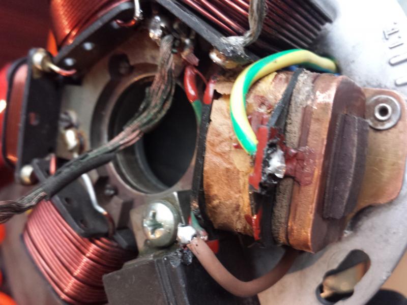

Boris80 Inviato Aprile 23, 2014 Inviato Aprile 23, 2014 Forse non ho ben capito. Sostituire i fili dello statore? Non è' meglio sostituirlo visto le condizioni generali fra un po' ti molla anche lui . I fili fanno parte del pezzo di ricambio. Costa circa 50 euro Sent from my iPhone using Tapatalk 0 Cita
volumexit Inviato Aprile 23, 2014 Inviato Aprile 23, 2014 Forse non ho ben capito. Sostituire i fili dello statore? Non è' meglio sostituirlo visto le condizioni generali fra un po' ti molla anche lui . I fili fanno parte del pezzo di ricambio. Costa circa 50 euro Sent from my iPhone using Tapatalk Lo statore e' fisicamente uguale a quello PX ma la potenza elettrica e' maggiore. Su SIP costa 128 euro. Cambia i fili, ti conviene. Vol. 0 Cita
Boris80 Inviato Aprile 23, 2014 Inviato Aprile 23, 2014 Lo statore e' fisicamente uguale a quello PX ma la potenza elettrica e' maggiore. Su SIP costa 128 euro. Cambia i fili, ti conviene. Vol. Cambia i fili allora !!!?? Sent from my iPhone using Tapatalk 0 Cita

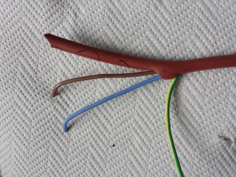

gian-GTR Inviato Aprile 23, 2014 Inviato Aprile 23, 2014 se vuoi far un lavoro fatto bene dissaldi i fili e ne usi di uguali (sezione e colore) mi pare che poeta suggerisse di usare i cavi multi fili dei condizionatori, io non li ho mai usati vedi se li trovi. altrimenti penso che in un negozio di materialme per veicoli trovi tutto se vuoi fare un lavoro alla membro di segugio, ma magari ti evita di dissaldare e ri saldare i fili (e di far danni se non sei pratico) ti compri qualche metro di guaine termo restringenti e re isoli tutto con quelle. non é un lavoro di fino, ma potrebbe salvarti 0 Cita

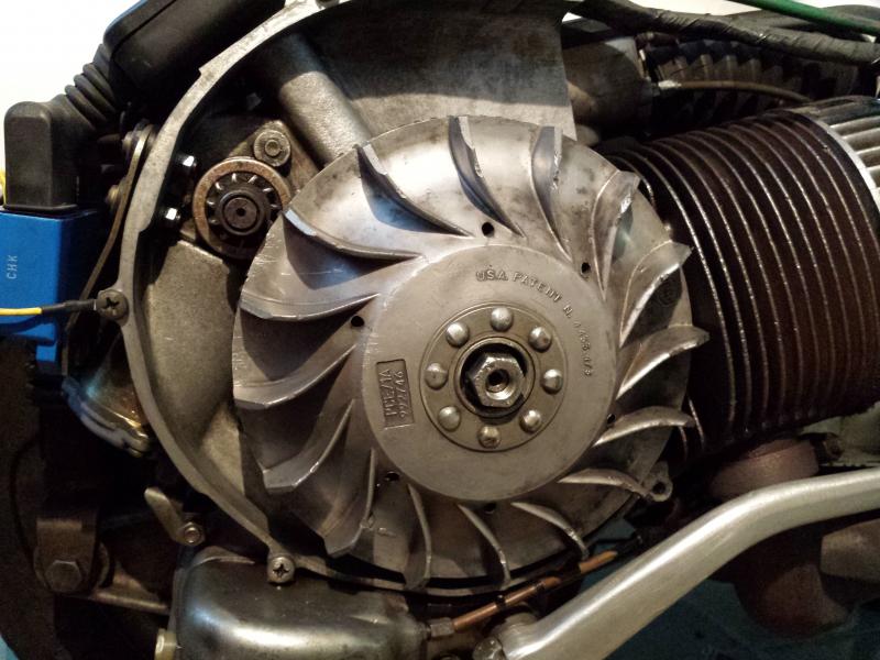

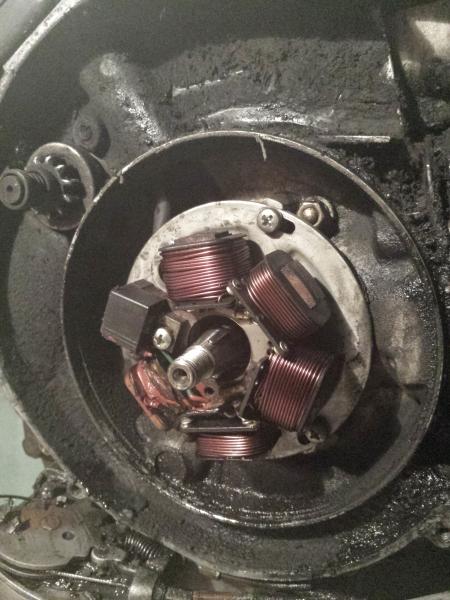

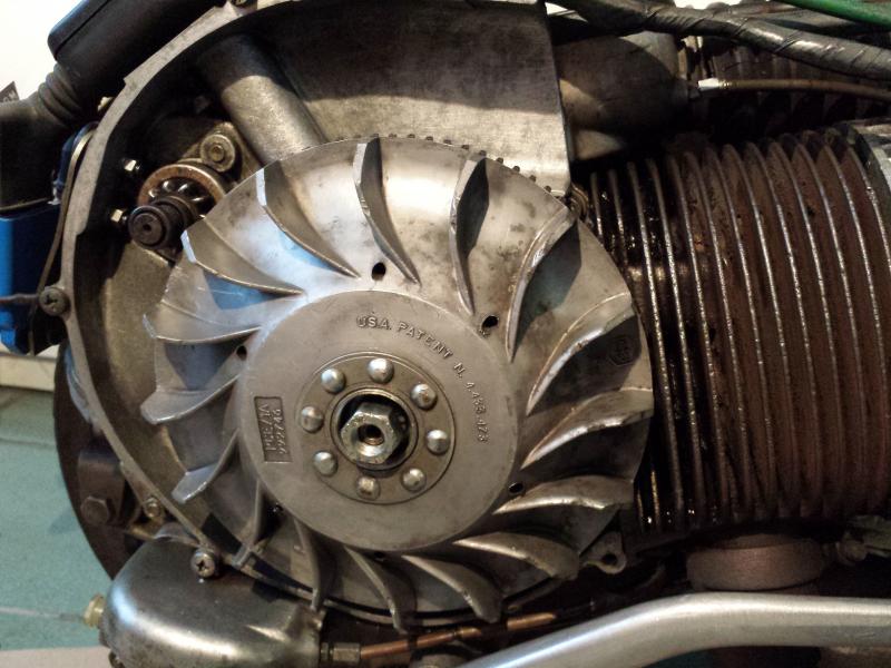

Dottor_Cosa Inviato Aprile 26, 2014 Autore Inviato Aprile 26, 2014 Carissimi, l'avventura prosegue! Ancora non va. Riepilogo la situazione (anche per futura memoria di ignoranti totali come me) Innanzitutto ho provveduto a smontare il volano e lo statore. Queste le condizioni del carter (foto già postata) Ho segnato con il cacciavite la posizione del piatto statore (disco con le bobine) e l'ho rimosso. I fili erano a massa con guaina cotta. Ho sostituito anche il PARAOLIO (guarnizione albero motore) costo 1,5 euro. Questo è il paraolio lato volano (ovviamente) Ho pulito tutto e sostituito i fili dello statore con un cavo ALTA RESTISTENZA CALORE preso da un rivenditore materiale elttrico. (provato con l'accendino, eccellente) dissaldando i vecchi, saldando i nuovi (segnandomi le posizioni dati i colori diversi) Per la pulizia ho utilizzato - spazzoline varie (tipo cucina) prese all'auchan - panno renna / panno brillante (sempre auchan) - raschietti e cacciaviti per togliere la melma nera - SPRAY W8 (tipo wd40) per sciogliere la schifezza sui carter. ottimo - Spray sgrassante amuchina (tipo chantecler) per pulire le parti di carrozzeria unte Ho coperto le saldature con la CERA LACCA come in originale. Ho cambiato i faston per il collegamento nella bobina, ho sostituito la bobina con una NUOVA DUCATI ENERGIA (quella blu, mentre la compatibile di solito è NERA) Il problema dei fili colorati in modo diverso dall'originale l'ho risolto con nasto isolante. Questa è la situazione attuale QUINDI: - sostituita bobina - sostituiti fili statore - sostituita candela (originale champion, bosch, ngk) - verificato spruzzo benzina nel venturi - verificata scintilla candela (staccandola e mettendola a massa con il carter). La scintilla è blu ma normale, non fuochi d'artificio. - verificata chiavetta albero motore-volano CHE DEVO VERIFICARE ANCORA? - Potrebbe essersi bruciata di nuovo la "centralina" perchè l'ho provata con il vecchio statore a massa? - faccio la prova di ASSEACAMME di spruzzare il wd40 nel venturi con acceleratore aperto? Help 0 Cita

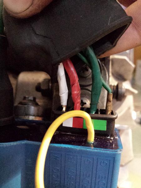

Dottor_Cosa Inviato Aprile 29, 2014 Autore Inviato Aprile 29, 2014 Questa mattina prima di andare a lavoro ho smontato il volano, scollegato i fili dalla centralina/bobina ed ho misurato le resistenze come da manuale officina, pagina 13. ho collegato il voltmetro (ohmetro) VERDE-BIANCO 519 ohm (in linea con quanto dice il manuale di 500+/- 20 ohm ) ROSSO-BIANCO 121 ohm (NON IN LINEA con il manuale che dice 110 +/- 5 ohm) Secondo la vostra esperienza credete che possa essere questa la causa della non accensione? E' danneggiato il pickup? Grazie sempre per la pazienza 0 Cita
volumexit Inviato Aprile 30, 2014 Inviato Aprile 30, 2014 Questa mattina prima di andare a lavoro ho smontato il volano, scollegato i fili dalla centralina/bobina ed ho misurato le resistenze come da manuale officina, pagina 13. ho collegato il voltmetro (ohmetro) VERDE-BIANCO 519 ohm (in linea con quanto dice il manuale di 500+/- 20 ohm ) ROSSO-BIANCO 121 ohm (NON IN LINEA con il manuale che dice 110 +/- 5 ohm) Secondo la vostra esperienza credete che possa essere questa la causa della non accensione? E' danneggiato il pickup? Grazie sempre per la pazienza Dubito, pero'..... Ma c'e' scintilla? Vol. 0 Cita
