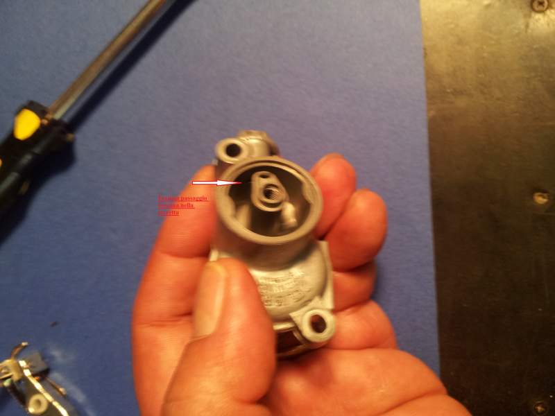

franzpero Inviato July 29, 2014 Inviato July 29, 2014 (modificato) Ciao non ti preoccupare l'ufficio complicazioni lavora sempre 24 su 24. vediamo di risponderti con delle immagini( un po' scadenti ma dovresti capire lo stesso ). Se ho ben capito il pezzo di plastica è l'isolante del contatto delle puntine e va montato sulla molla sotto la vite dei fili così vedi come va. Dalle tue descrizioni pare che la benzina non arrivi, una delle probabili cause possono essere i condotti della torretta galleggiante ostruiti o lo spillo che non lavora bene. che è quello comandato dallo spillo come prima soffia con la bocca sul foro tenendo in alto il galleggiante non deve passare aria, lasciandolo scendere deve passare l'aria. Se sussistono queste condizioni: feritoia aperta, condotto dello spillo ben pulito e senza incrostazioni, spillo che chiude e apre correttamente, il meccanismo della torretta è ok e il problema del non afflusso dl carburante va cercato nei getti e nei loro condotti. Ciao Francesco Modificato July 29, 2014 da franzpero 0 Cita

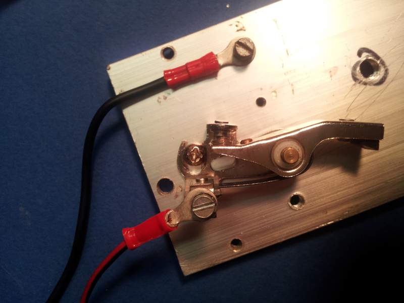

franzpero Inviato Gennaio 22, 2015 Inviato Gennaio 22, 2015 (modificato) La tua domanda si riferisce al filmato o succede a te, se ti riferisci al filmato è un po' confusionario, comunque quando fai la prova con la lampada o un cicalino questi vanno a misurare la continuità del circuito e come da filmato il punto esatto dove si chiudono e proprio appena sotto il punto di anticipo ( la ripresa è troppo laterale per vedere bene ) e quindi si accende la lampada. Ma, scusa che problemi stai riscontrando? Controlla bene che le puntine quando lavorano siano perfettamente centrate tra loro, spesso quelle di oggi sono tutte svirgolate e bisogna raddrizzarle fino a che lavorano correttamente. Personalmente ho costruito una piastra con un perno come quello dello statore e con pazienza controllo che appoggino tra loro in modo perfettamente ortogonale. Ciao, Francesco Modificato Gennaio 22, 2015 da franzpero 0 Cita

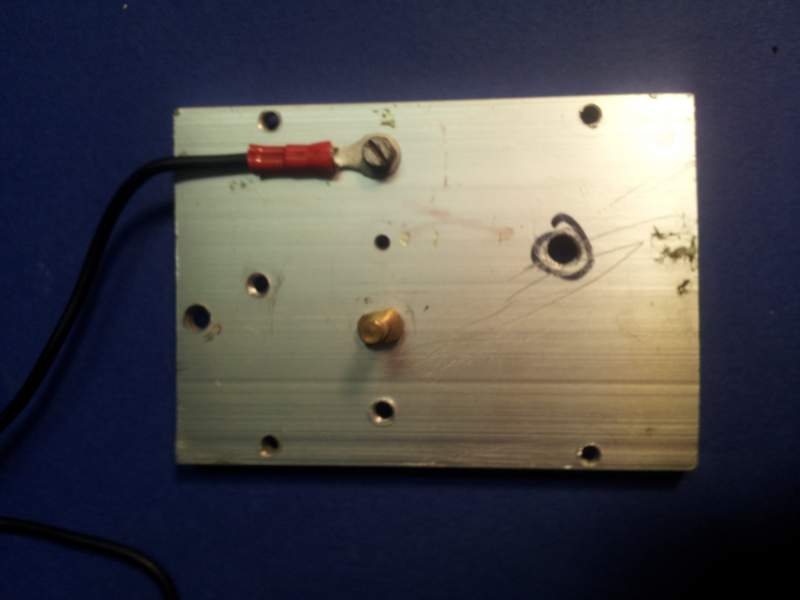

franzpero Inviato Gennaio 23, 2015 Inviato Gennaio 23, 2015 Se le puntine lavorano male ( con quelle nuove è certo ), non puoi essere certo delle regolazioni che fai. Devono congiungersi perfettamente solo così puoi capire come lavorano compreso il pattino che agisce sulla camma. Discorso luce: Luce accesa puntine chiuse non c'è scintilla, luce spenta scocca la scintilla. Non demoralizzarti le prime volte è difficile poi si capisce dove si sbaglia o quale è il problema. Questa è la piastra che uso per controllare le puntine il piolo lo trovi nel kit di sostituzione del tampone di feltro per il volano: Ciao, Francesco 0 Cita
