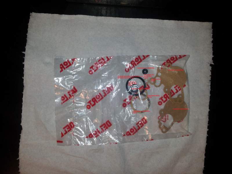

mezcal Inviato July 2, 2014 Autore Inviato July 2, 2014 Ciao a tutti! Rieccomi con le mie noie da principiante. Allora, ho smontato e pulito tutto il carburatore, confermo che il getto dell'aria era al suo posto e lo cercavo nel posto sbagliato Ho sostituito alcune guarnizioni dal kit di revisione che ho comprato online ma quelle di carta non c'erano, dovrei fare rinvenire pure loro nell'olio? Quelle piccole all'interno intendo. Mi sono avanzate alcune guarnizioni di plastica dal kit di revisione ma le misure mi paiono un pò strane, o troppo piccole o troppo grandi. La candela al centro piaggio qui vicino non l'ho trovata come mi hai detto tu, però mi hanno dato una champion P82M, spacciandomela per equivalente. Posso fidarmi o sono stato gabbato come l'ultima volta che preferisco non raccontarvi? 0 Cita
franzpero Inviato July 3, 2014 Inviato July 3, 2014 Strano che le guarnizioni di carta non ci fossero, ma hai comprato il Kit di revisione Dell'Orto SI ( è unico per tutti gli si ) od uno di concorrenza? Nel Kit originale le guarnizioni di carta ci sono tutte tranne quella che va tra scatola carburatore e carter motore che si trova nel Kit guarnizioni motore. Certo le guarnizioni vanno sempre fatte rivenire prima di installarle. Per quanto riguarda la candela non so cosa dirti io non le ho mai adoperate, la mia con tali candele non va, ti ho mandato una tabella di comparazione basati sui valori NGK 6. Francesco 0 Cita
mezcal Inviato July 3, 2014 Autore Inviato July 3, 2014 Kit originale dell'orto, ma guarnizioni di carta solo quelle piccole. Posso pensare che alcune guarnizioni che io avevo di carta siano sostituite da quelle di plastica nera, ma mi pare che le misure siano parecchie diverse. Farò un'altra verifica. 0 Cita
franzpero Inviato July 3, 2014 Inviato July 3, 2014 Verifica, mi pare strano che ci siano solo le guarnizioni piccole di carta dovrebbero essere tutte doppie, controlla che sia un kit originale. Dovrei averne uno integro in garage poi lo cerco. Ciao Francesco 0 Cita

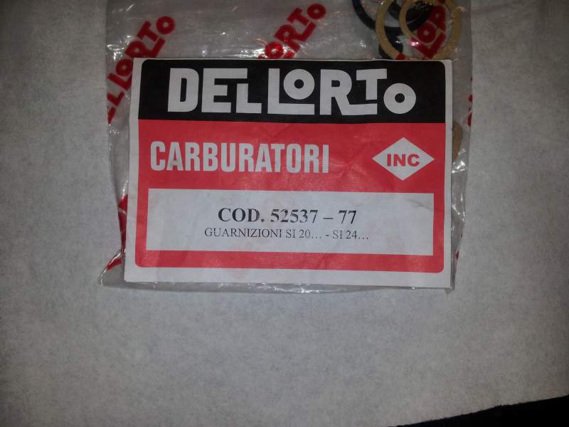

franzpero Inviato July 10, 2014 Inviato July 10, 2014 Ciao, scusa il ritardo ma ho avuto dei casini (..... vespistici ), ti invio le foto del Kit Dall'Orto che utilizzo abitualmente: Come vedi le guarnizioni di carta necessarie ci sono tutte, l'unica che non serve è quella grande di gomma. Ti ho fotografato anche l'etichetta così ti trascrivi il codice prodotto. Buon lavoro e fammi sapere. Francesco 0 Cita
mezcal Inviato July 26, 2014 Autore Inviato July 26, 2014 Figurati, non c'é problema! Me la sto prendendo con calma perché mi aveva un pò preso la sfiducia, ma oggi ho ritrovato la speranza.. È ripartita!!!!!! Grazie alla candela nuova anche se champion e al versare la benzina direttamente nel venturi.. e ovviamente grazie a tutti voi e alla vostra pazienza, mi avete reso felicissimo, e vorrei restituiri almeno una parte di quel che mi avete dato ma non sapendo come fare per ora mi limito a un "GRAZIE MILLE A TUTTI SIETE ADORABILI!!!!!!!!!" Ora, il kit che mi hanno dato ha un altro codice, quindi vedró di acquistate quello corretto e sostituire il tutto. Puó essere per via delle guarnizioni che non si accende normalmente? 0 Cita
