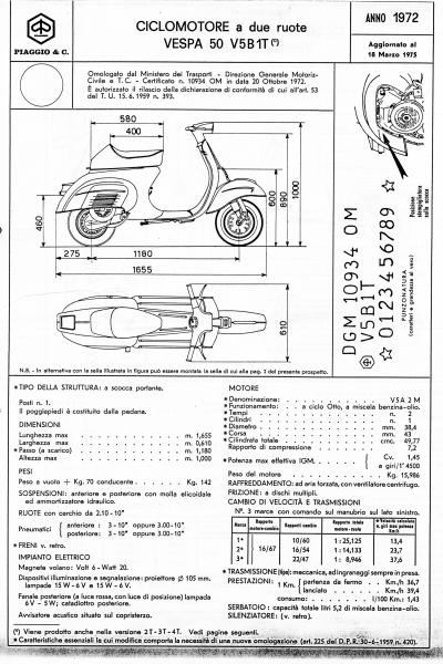

lexering1988 Inviato Marzo 1, 2014 Autore Inviato Marzo 1, 2014 dici? io intanto mi sono scaricato la scheda tecnica omologativa (dati tecnici) e martedì provo a riandare alla motorizzazione insieme al foglio che fa vedere l'anno di produzione questo Sigle telaio Vespa 0 Cita
poeta Inviato Marzo 1, 2014 Inviato Marzo 1, 2014 il CERTRIFICATO DATI TECNICI è uno dei due CERTIFICATI che rilascia la PIAGGIO, oltre a quello DI ORIGINE... in quello DATI TECNICI ci sono interasse, peso potenza, alesaggio corsa potenza DGM marmitta sigle telaio motore ecc e serve per riscrivere i dati sul nuovo libretto del tuo modello... in quello DI ORIGINE c'è riportato in base al numero e serie telaio l'anno esatto di prima immatricolazione e in alcuni casi il luogo di vendita (regione-città), serve per scrivere sul tuo nuovo libretto alla voce (data di prima immatricolazione ) l'anno ad esempio se da certificato aprile 1974, è fondamentale per un eventuale futuro Certificato FMI di storicità assicurazione ecc, infatti se fai nuovo libretto sei reimmatricolato nel 2014 e non appare come anno di prima immatricolazione il 1974 se non hai la pezza di appoggio.... falli entrambe, circa un mese, entrambe mi apre sui 90... 0 Cita
lexering1988 Inviato Marzo 1, 2014 Autore Inviato Marzo 1, 2014 Dati tecnici l'ho scaricato da questo sito dovrebbe andar bene Inviato dal mio Find 5 utilizzando Tapatalk 0 Cita
poeta Inviato Marzo 1, 2014 Inviato Marzo 1, 2014 OK... buono, quello di origine ti dirà l'anno...raccomandati che scrivano l'anno di prima immatricolazione esattamente e per esteso sul libretto nuovo anche come nota a penna.... servirà. 0 Cita

lexering1988 Inviato Marzo 4, 2014 Autore Inviato Marzo 4, 2014 mi hanno appena mandato il certificato d'origine. dice che e stata costruita in conformità a quanto omologato dal ministero dei trasporti direzione generale mctc con certificato 10934 om in data 20 ottobre 1972. poi ce scritto: con le particolarità tecniche descritte nel mod. DGM 405 ed est 12118 om 23/08/1973. quindi la scheda tecnica che ho scaricato per il modello di dgm 10934 va bene o no? grazie a tutti 0 Cita
Vespino86 Inviato Marzo 4, 2014 Inviato Marzo 4, 2014 Ragazzi scusate se mi intrometto nella discussione, ma volevo riportare una mia testimonianza... io sui carter motore della mia 50 ho stampigliato lo stemma Piaggio rettangolare succeduto da un 4 e un 64......quindi penso sta a significare "Aprile 1964" (mese e anno di produzione del mio modello) sul libretto originale poi, sulla prima pagina, dopo tutti i dati del motore - telaio ecc. ecc. c'è scritto " si autorizza la circolazione del suddetto ciclomotore. Pontedera, li 10.4.964" con la firma del direttore compartimentale poi la mia vespa uscita dallo stabilimento di Pontedera è stata portata in un rivenditore dell'epoca di ciclomotori e auto di Bologna....ne sono certo in quanto conservo ancora il targhettino sulla carrozzeria 0 Cita
GiPiRat Inviato Marzo 4, 2014 Inviato Marzo 4, 2014 mi hanno appena mandato il certificato d'origine. dice che e stata costruita in conformità a quanto omologato dal ministero dei trasporti direzione generale mctc con certificato 10934 om in data 20 ottobre 1972. poi ce scritto: con le particolarità tecniche descritte nel mod. DGM 405 ed est 12118 om 23/08/1973. quindi la scheda tecnica che ho scaricato per il modello di dgm 10934 va bene o no? grazie a tutti Sì, va bene, ma non capisco cosa intendano con est (= estensione) 12118 OM 23/08/1973 (il "Mod. DGM 405" è semplicemente il tipo di modello stampato, la scheda tecnica). Non mi pare ci fosse nessuna estensione di omologazione per la Special V5B1T. Ciao, Gino 0 Cita

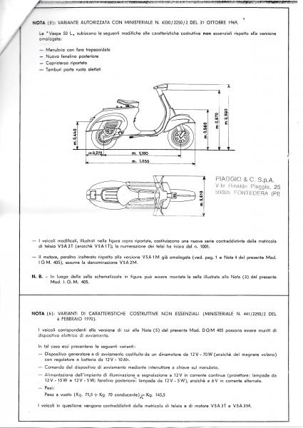

GiPiRat Inviato Marzo 5, 2014 Inviato Marzo 5, 2014 (modificato) allora la vespa ha òlo stesso certificato di omnologazione del prima serie, l"estensione sono le modifiche apportate nel 1983, ovvero gli aggiornamenti sulla scheda di omologazione per varianti al modello quali ad esempio: dal 1973 la sigla telaio è V5B1T anziché V5A2T, le ruote passano dalla misura 9" a quella 10" esempio la scheda VBB1 del 1960 ha estensione per mod VBB2 nel 1962... la tua vespa è del 73, quindi V5B1T, nel dettaglio dovrebbe avere ancora scritte in corsivo come il prima serie ma ruote da 10" e nasello e tettuccio in grigio... se invece del 74 hai le scritte lineari tipo special 4M ma al post hai scritto VESPA50, la bobina è interna la motore la sigla motore è V5A2M, pedale freni a sezione tonda... serbatoio con i tre fori per alloggiamento sella corta, leva apertura mix in alluminio. Poeta, cortesemente, non scrivere cose inesatte, a meno di poterle provare. L'omologazione della Special 2^ serie, la V5B1T, è diversa da quella della 1^ serie, la V5A2T, infatti quest'ultima ha una variante (NON un'estensione) dell'omologazione per le V5A1T, cioé per quasi tutte le altre Vespa 50 (la variante è: 4330/2250/2 del 31/10/1969), mentre l'omologazione delle V5B1T è: DGM 10934 OM. Per finire, la Special 3^ serie, 4 marce, V5B3T, ha un'estensione dell'omologazione della V5B1T, e cioé l'estensione di omologazione N. 14587 OM del 18/03/1975. Ricapitolando: - Vespa 50 e Vespa 50 L e tutte quelle con sigla di telaio V5A1T, hanno omologazione IGM 3308 OM, più le varie estensioni e varianti a seconda delle modifiche. - Vespa 50 Special 1^ serie, con sigla di telaio V5A2T, ha la stessa omologazione delle V5A1T, cioé IGM 3308 OM, ma con variante 4330/2250/2 del 31/10/1969. - Vespa 50 Special 2^ serie, con sigla di telaio V5B1T, ha una nuova omologazione: DGM 10934 OM del 30/10/1972. - Vespa 50 Special 3^ serie, con sigla di telaio V5B3T, ha la stessa omologazione delle V5B1T, cioé DGM 10934 OM, ma con estensione N. 14587 OM del 18/03/1975. Ciao, Gino Modificato Marzo 5, 2014 da GiPiRat 0 Cita
