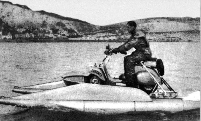

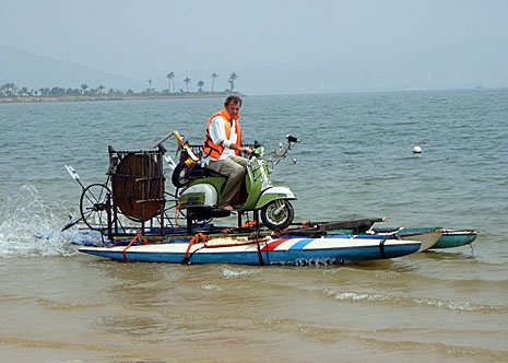

iena Inviato Febbraio 5, 2014 Inviato Febbraio 5, 2014 Aspetta, cos'è che intendi con questo? ... a dir la verità nella mia convinzione che la vespa sia un mezzo perfetto avevo passato alcuni mesi prima a convincere la mia ragazza sul fatto che potesse ,con alcune piccole modifiche, anche affrontare il mare aperto ma poi la mole di carico mi ha fatto desistere dal provarci... Una cosa di questo tipo? 0 Cita
paradaise Inviato Febbraio 5, 2014 Autore Inviato Febbraio 5, 2014 Piú o meno ma pensavo a una cosa piú compatta per la manegevolezza:D 0 Cita
paradaise Inviato Febbraio 7, 2014 Autore Inviato Febbraio 7, 2014 Martedì 6 agosto la sveglia si fà sempre più dura ma noi siamo più duri della sveglia e ci alziamo, man mano che avanziamo verso nord l'aria si fà più fresca e iniziamo ad aggiungere strati all'abbigliamento.Sarà che ormai il fisico si è rassegnato sarà che l'aria più fresca stanca meno ma oggi siamo particolarmente in forma e maciniamo km e km in leggerezza, ci fermiamo solo per piccole pause benzina e qualche caffè.Qui non mancano mai le persone incuriosite dalla nostra conformazione di viaggio che scattano foto o si fermano a scambiare due chiacchere,incontriamo anche un signore distinto che ci racconta che anche lui ha un px ed è appassionato di vespe e quando ripartiamo si incanta ad ascoltare il rombo del piccolo due tempi che ci sta spingendo ai confini dell'europa.Abbiamo già percoso un bel pezzo di svezia e iniziamo a chiederci quando appariranno le renne,nel frattenpo il paesaggio intorno a noi continua a mutare da campi coltivati e costa marina stiamo ora incontrando foreste sempre più grandi e laghi sempre più blu,anche il cielo ha tonalità molto più intense delle quali siamo abbituati.E sera,il cielo inizia a farsi minaccioso, è ormai buio ad un certo punto la pioggia inizia a scendere ma,stavolta la fortuna è dalla nostra parte e troviamo un hotel prima di essere troppo bagnati.Anche oggi abbiamo fatto 550 km, la meta così lontana all'inizio non sembra più solo una fantasia ma solida realtà.Un morbido cuscino accompagna i nostri sogni di gloria. 0 Cita
gian-GTR Inviato Febbraio 7, 2014 Inviato Febbraio 7, 2014 Aspetta, cos'è che intendi con questo? Una cosa di questo tipo? [ATTACH=CONFIG]138746[/ATTACH] pffff dilettante.... questo ci ha fatto la manica (se non ricordo male) 0 Cita
