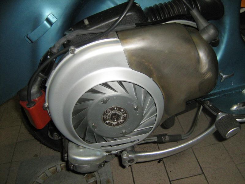

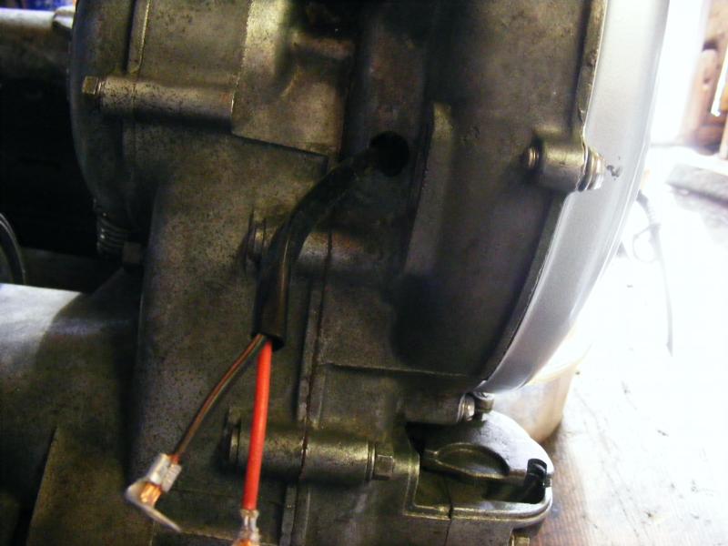

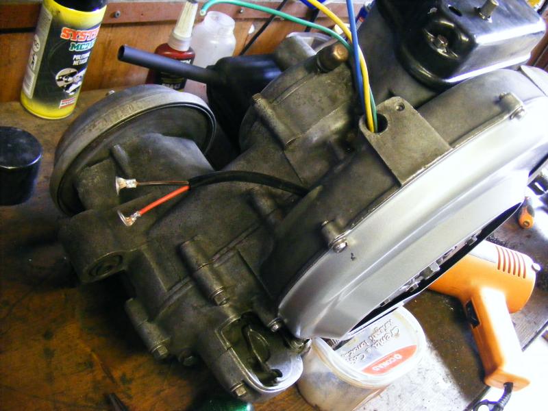

Administrators horusbird Inviato Febbraio 21, 2010 Autore Administrators Inviato Febbraio 21, 2010 Il motore e' ultimato e pronto per essere montato. La cuffia non l'ho volutamente verniciata in nero come fanno alcuni perche' vorrei fosfatarla, anche se al momento non ho trovato nessuno qui in zona che fa questo trattamento. Ho due perplessità, la prima riguarda l'uscita dei cavi dalla zona volano, su alcune vbb1 ho visto che tuti i fili li facevano uscire dal foro dove c'e' la morsettiera in bakelite e sempre dalla morsettiera i due fili che alimentano la bobina AT vengono fatti uscire per andare alla bobina, su altre invece ho visto che i due fili della bobina at vengono fatti uscire dal secondo foro (come ho fatto io), qual'era la giusta versione? Inoltre devo decidere se utilizzare il raddrizzatore originale o montare un ponte a diodi moderno, che ne pensate? Come controllo che quello originale sia ancora in buono stato? 0 Cita
senatore Inviato Febbraio 21, 2010 Inviato Febbraio 21, 2010 Riguardo la cuffia, hai fatto bene a non verniciarla, anche se non so se riuscirai a trovare chi ti possa fare la fosfatazione. Per l'uscita dei fili, per quanto ne so io, devo uscire tutti nella mostettiera e poi alla bobina esterna ci vanno il rosso ed il nero. Quel secondo foro, serve per le VNB che hanno la bobina dell'Alta Tensione interna e da lì, esce appunto il cavo che va alla candela. Riguardo al raddrizzatore, potresti misurare con il tester la tensione in uscita verso la batteria che, ovviamente, non deve essere alternata. Comunque, puoi sempre togliere il raddrizzatore dalla sua scatoletta e montare al suo posto un raddrizzatore di quelli moderni e vai sul sicuro. 0 Cita

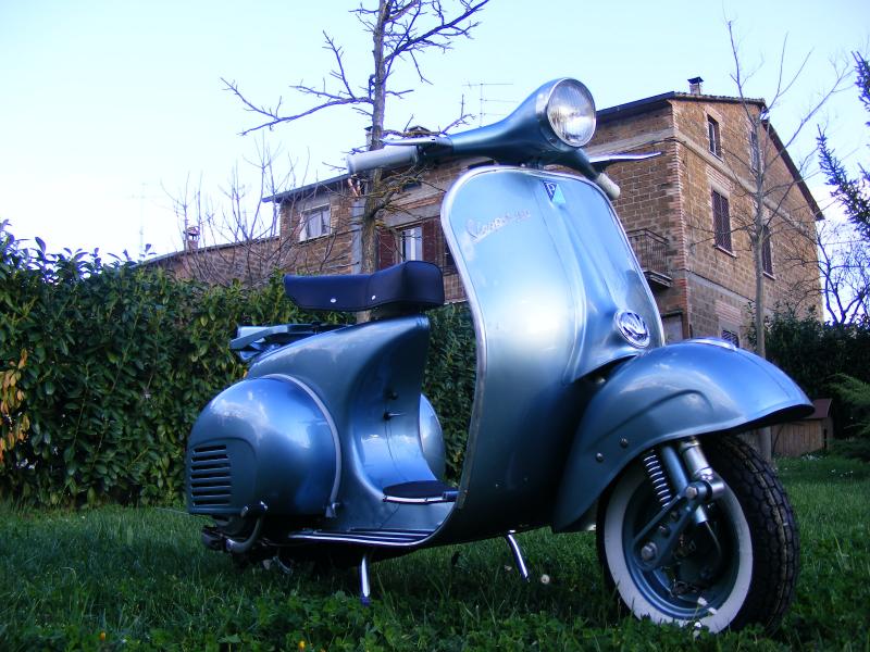

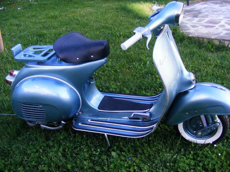

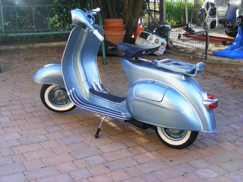

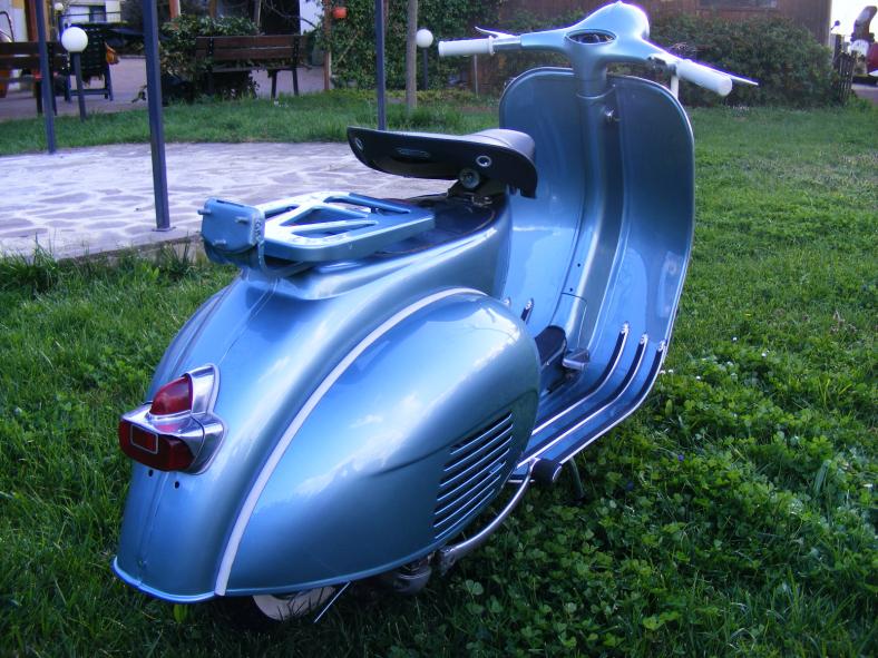

Administrators horusbird Inviato Marzo 31, 2010 Autore Administrators Inviato Marzo 31, 2010 Mancano alcune stupidaggini di cui una non e' cosi' stupidaggine dato che non ho il contakm e non voglio comprare quelli cinesi da 30 euro, ma considero il lavoro ormai ultimato, la Vespa ha una bella compressione, i freni vanno, la frizione come del resto tutto il motore e' integralmente rifatto, esteticamente il carrozziere mi pare abbia fatto un bel lavoro, quindi ecco le foto! 0 Cita
senatore Inviato Marzo 31, 2010 Inviato Marzo 31, 2010 Che schifezza, quelle gomme con la fascia bianca!!! Scusa ma, vedo male io, oppure l'asse della ruota anteriore, quello su cui si imbullona la ruota, non è dello stesso colore della vespa? 0 Cita
Administrators horusbird Inviato Marzo 31, 2010 Autore Administrators Inviato Marzo 31, 2010 Che schifezza, quelle gomme con la fascia bianca!!! Per l'uso che ne devo fare vanno bene queste, in pratica questa vespa me l'ha chiesta in prestito un amico fotografo per farci le foto a qualche matrimonio e per quelle occasioni la gomma bianca e' di scena! Scusa ma, vedo male io, oppure l'asse della ruota anteriore, quello su cui si imbullona la ruota, non è dello stesso colore della vespa? vedi male tu, e' tutto lo stesso colore fatto lo stesso giorno dallo stesso carrozziere con la stessa vernice, piu' che altro sara' un effetto della luce, considera che l'ho fatte 20 minuti fa e il sole era molto basso con una temperatura colore anomala rispetto alle ore centrali del giorno. Piuttosto, strano che non hai notato altri particolari che non vanno e che devo ancora sistemare.... 0 Cita
Administrators horusbird Inviato Marzo 31, 2010 Autore Administrators Inviato Marzo 31, 2010 ...Scusa ma, vedo male io, oppure l'asse della ruota anteriore, quello su cui si imbullona la ruota, non è dello stesso colore della vespa? Aspe'.... forse ti ho risposto in fretta, cosa intendi con "asse"? Il tamburo? 0 Cita
senatore Inviato Marzo 31, 2010 Inviato Marzo 31, 2010 Per l'uso che ne devo fare vanno bene queste, in pratica questa vespa me l'ha chiesta in prestito un amico fotografo per farci le foto a qualche matrimonio e per quelle occasioni la gomma bianca e' di scena! Vedrai come saranno belle tra un po', appena diventeranno color cacca di bimbo!!! :risata: Piuttosto, strano che non hai notato altri particolari che non vanno e che devo ancora sistemare.... Veramente, ho notato l'assenza del portatarga, del contachilometri e del copribiscottino, ma tu stesso hai detto che manca qualcosa, per cui ..... Aspe'.... forse ti ho risposto in fretta, cosa intendi con "asse"? Il tamburo? No no di certo il tamburo che, tra l'altro è in alluminio e non va verniciato. Parlo proprio dell'asse che gira e che fa girare la ruota una volta che hai montato la ruota su di esso, quello che ha le quattro colonnine su cui avviti i dadi della ruota. Nelle foto, guardando il foro centrale del cerchio, si vede la parte centrale dell'asse e sembra essere colore alluminio. Ora dimmi, è del colore della vespa o è di colore alluminio? 0 Cita
senatore Inviato Marzo 31, 2010 Inviato Marzo 31, 2010 Poi, visto che ci tieni tanto, mancano: gommino pedale freno; viti/tappo su fori filettati sul tunnel; maniglia sella. Non mi piace la staffa porteriore della ruota di scorta. Il cuscino posteiore è un optional. 0 Cita
Administrators horusbird Inviato Marzo 31, 2010 Autore Administrators Inviato Marzo 31, 2010 ...Parlo proprio dell'asse che gira e che fa girare la ruota una volta che hai montato la ruota su di esso, quello che ha le quattro colonnine su cui avviti i dadi della ruota. Nelle foto, guardando il foro centrale del cerchio, si vede la parte centrale dell'asse e sembra essere colore alluminio. Ora dimmi, è del colore della vespa o è di colore alluminio? Si, quello in effetti non e' verniciato dato che quando la vespa era in carrozzeria quel pezzo mi mancava e l'ho recuperato solo a cose fatte, devo farmi fare una bobmboletta del colore originale e dargli una spruzzata. 0 Cita
Administrators horusbird Inviato Marzo 31, 2010 Autore Administrators Inviato Marzo 31, 2010 Poi, visto che ci tieni tanto, mancano:gommino pedale freno; viti/tappo su fori filettati sul tunnel; maniglia sella. Non mi piace la staffa porteriore della ruota di scorta. Il cuscino posteiore è un optional. fuochino... 0 Cita
senatore Inviato Marzo 31, 2010 Inviato Marzo 31, 2010 Si, quello in effetti non e' verniciato dato che quando la vespa era in carrozzeria quel pezzo mi mancava e l'ho recuperato solo a cose fatte, devo farmi fare una bobmboletta del colore originale e dargli una spruzzata. Quindi, ero io che non vedevo bene, eh??? Giacchè ci sei poi, spruzza anche il portatarga che manca, dello stesso colore della vespa. 0 Cita
