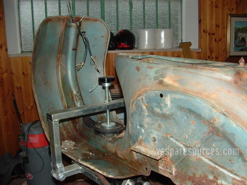

Administrators horusbird Inviato Settembre 14, 2006 Autore Administrators Inviato Settembre 14, 2006 non riesco a leggere il numero di telaio Ieri sera smontata la scocca lato batteria (quella molto rugginosa) ho cercato di leggere il numero di telaio ma al momento vedo solo qualche segno immerso nella ruggine Se ho buttato 200 euro divento una jena! 0 Cita
Administrators horusbird Inviato Settembre 14, 2006 Autore Administrators Inviato Settembre 14, 2006 Rettifico! Passato lo sconforto mi sono armato (il tutto negli ultimi 20 minuti e sono le 6 del mattino) di paglietta d'acciaio e svitol, una spruzzatina e giu' di paglietta, un'altra spruzzatina e ancora paglietta e alla fine e' riapparso il numero di telaio integro! In realta' lo cercavo troppo sulla destra mentre e' tutto spostato sul lato sinistro del bordino. Bene... sono molto piu' ottimista adesso! 0 Cita

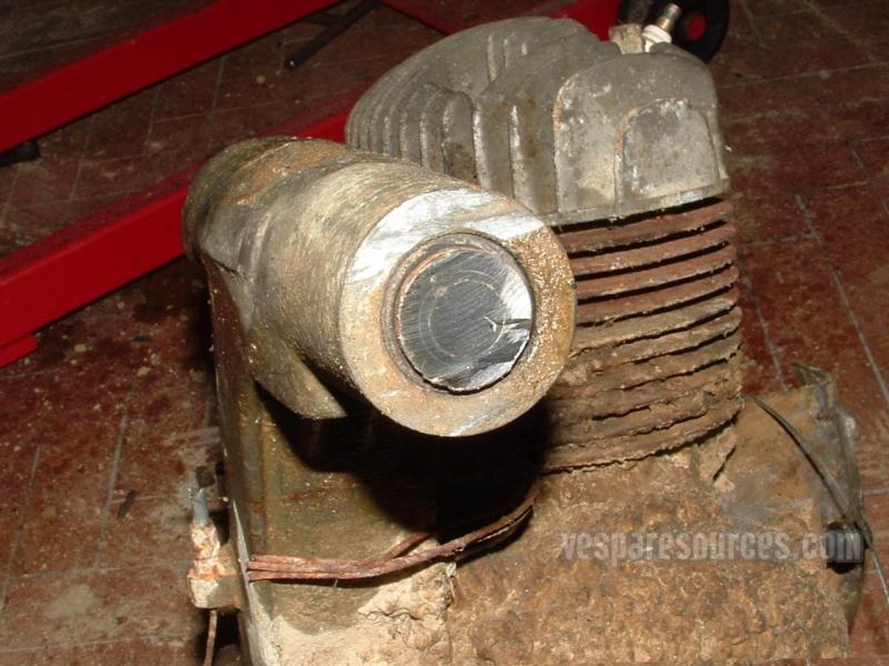

Administrators horusbird Inviato Settembre 16, 2006 Autore Administrators Inviato Settembre 16, 2006 Ho tirato via tutto, ma non sono riuscito a sfilare il perno che regge il motore la vite si deve essere incollata al tubo in cui si infila e non c'e' stato verso, ho dovuto prendere il frullino e tagliare ai due lati. Non sarebbe un problema perche' il vitone lo recupero il fatto e' che non vuole uscire neppure adesso che e' tagliato alle estremita'! Lo ho imbevuto di svitol e domani riprovo ma e' davvero un casino! 0 Cita

highlander Inviato Settembre 18, 2006 Inviato Settembre 18, 2006 Ho tirato via tutto, ma non sono riuscito a sfilare il perno che regge il motore la vite si deve essere incollata al tubo in cui si infila e non c'e' stato verso, ho dovuto prendere il frullino e tagliare ai due lati. Non sarebbe un problema perche' il vitone lo recupero il fatto e' che non vuole uscire neppure adesso che e' tagliato alle estremita'! Lo ho imbevuto di svitol e domani riprovo ma e' davvero un casino! ahi!! mi sa che ti toccherà bucare tutto con il trapano ... :? 0 Cita
Administrators horusbird Inviato Settembre 19, 2006 Autore Administrators Inviato Settembre 19, 2006 Ho finito si smontare completamente tutta la VBB! La cosa tragica e' stata la leva del freno posteriore..... sono riuscito dopo 1 ora di lavoro a sbloccarla ma il pernetto non ne voleva sapere di uscire nonostante la fiamma ossidrica, lo svitol e quel nuovo prodotto della Arexons che per sbloccare ghiaccia il ferro su cui si spruzza (arriva a -40 gradi), alla fine visto il prezzo abbastanza esiguo del ricambio mi sono armato di frullino e ho tagliato la leva! In pratica tutto quello che ho smontato e' praticamente irrecuperabile dato che le intemperie, l'acqua, il sole e non so cosa altro hanno reso tutto impossibile da recuperare se non spendendo piu' del costo degli stessi ricambi nuovi, intendo crestina parafango pedale freno fanale posteriore ecc. ecc. Per il motore ora vedo cosa fare dato che il tipo che mi ha venduto la Vespa mi ha chiamato oggi dicendo che ne ha un'altra messa meglio che mi darebbe allo stesso prezzo, domani vado e se mi piace la carico! Al limite ho un bel po' di ricambi a basso prezzo. Il telaio spero giovedi' o venerdi di portarlo a sabbiare. A questo proposito visto che una mano di fondo la voglio dare io che prodotto mi conviene utilizzare? Mi dicono che sui fondi catalizzati si puo' poi verniciare senza problemi con qualsiasi vernice sia essa acrilica che nitrosintetica sara' vero? Ah dimenticavo.... ho ripulito perfettamente la marmitta e l'ho portata dal cromatore per far ricromare i due tubi, appena la riprendo la vernicio rossa e la tengo pronta per montarla appena finito il restauro. 0 Cita

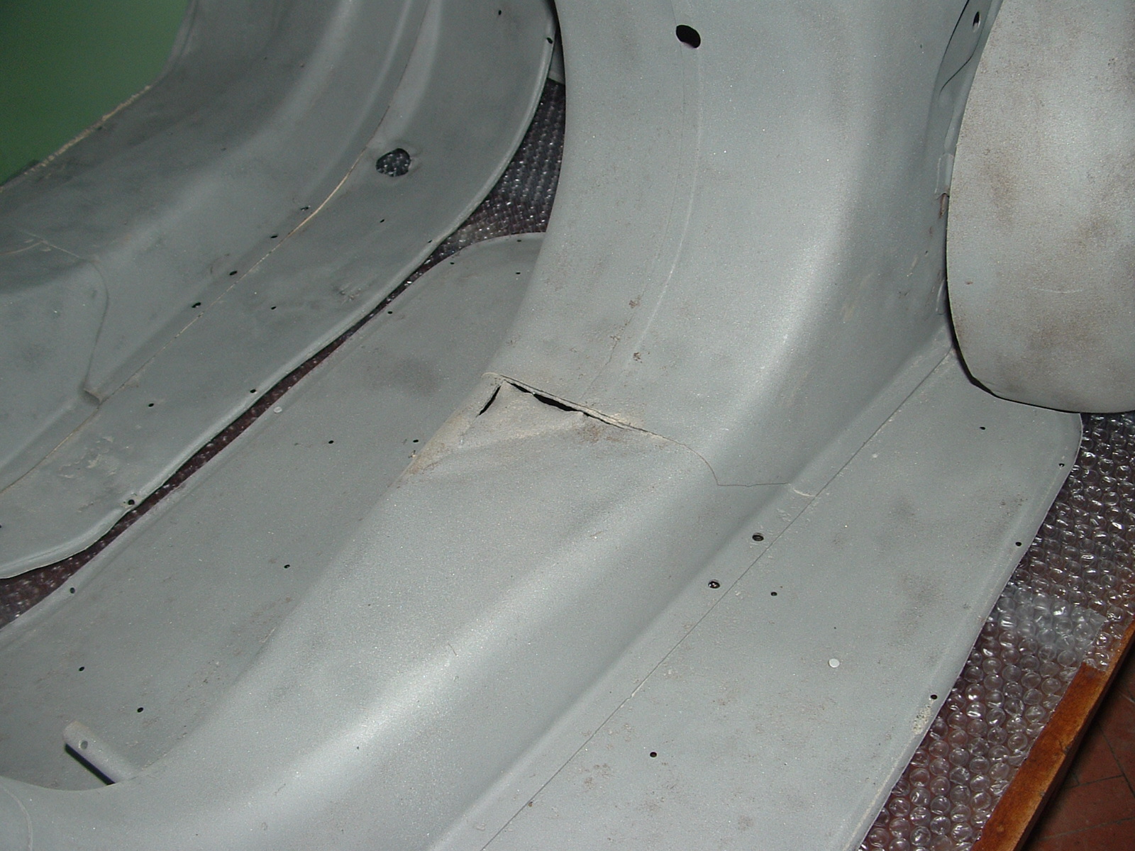

Administrators horusbird Inviato Giugno 6, 2007 Autore Administrators Inviato Giugno 6, 2007 Finalmente a distanza di 8 mesi quello str....zo del sabbiatore mi ha restituito i telai della VBB e di una special che aveva da ottobre!!!! Ora quindi si ricomincia a lavorare sulla VBB. Come dicevo in altro post, sabbiando e' venuto fuori qualche buchetto sul telaio lato scocca fissa ma dovrei poter risolvere con stucco metallico bicomponente su entrambi i lati. Altra cosa (che comunque era presente anche prima di sabbiare) e' quel taglio fatto con qualcosa tipo apriscatole sul tubolare pedana, io credo lo abbiano fatto apposta e poi ripiegato la lamiera a "fazzoletto" per fare qualcosa all'interno... voi cosa ne pensate? Da come si presente credo basti ribattere un po' la lamiera, saldarla e stuccare poi va tutto a posto. Il resto del telaio a parte quella rotturina in alto sul bordoscudo mi pare messo bene. Ora pensavo di dare subito (domani o dopodomani) una mano veloce di antiruggine dato che come si vede in foto dalle impronte digitali, la lamiera nuda e' soggetta ad arrugginirsi in tempi brevissimi. Qualche foto: 0 Cita
VNB Inviato Giugno 6, 2007 Inviato Giugno 6, 2007 Otto mesi ??? Spero ti abbia fatto un prezzone... io non ce l'avrei fatta ad aspettare tanto... Mi sembra ben messa comunque. Per quanto riguarda il taglio sul tunnel ti può tornare utile per controllare all'interno per vedere se c'è ruggine e dargli la mano di fondo (a meno che non l'abbia già fatto il sabbiatore). 0 Cita

senatore Inviato Giugno 6, 2007 Inviato Giugno 6, 2007 Volevo dirti che io, qualche giorno fa, ho avuto la stessa avventura del perno motore che non voleva saperne di uscire e la vespa in questione era un PX. Beh, messo sotto una pressa idraulica, ne ho avuto ragione in meno di due minuti. Quindi, se ancora non sei riuscito a togliere quel pernone, ora sai cosa fare. 0 Cita
