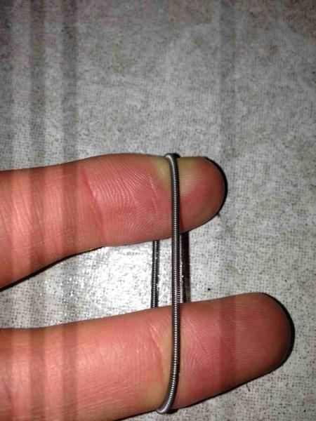

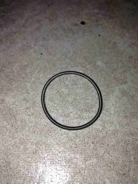

Rinaldino23 Inviato Marzo 29, 2013 Autore Inviato Marzo 29, 2013 Ragazzi pulendo il carter lato frizione è caduta questa sorta di molla circolare, da dove viene? 0 Cita
sartana1969 Inviato Marzo 30, 2013 Inviato Marzo 30, 2013 anello di tenuta del paraolio di banco butta nella differenziata 0 Cita
