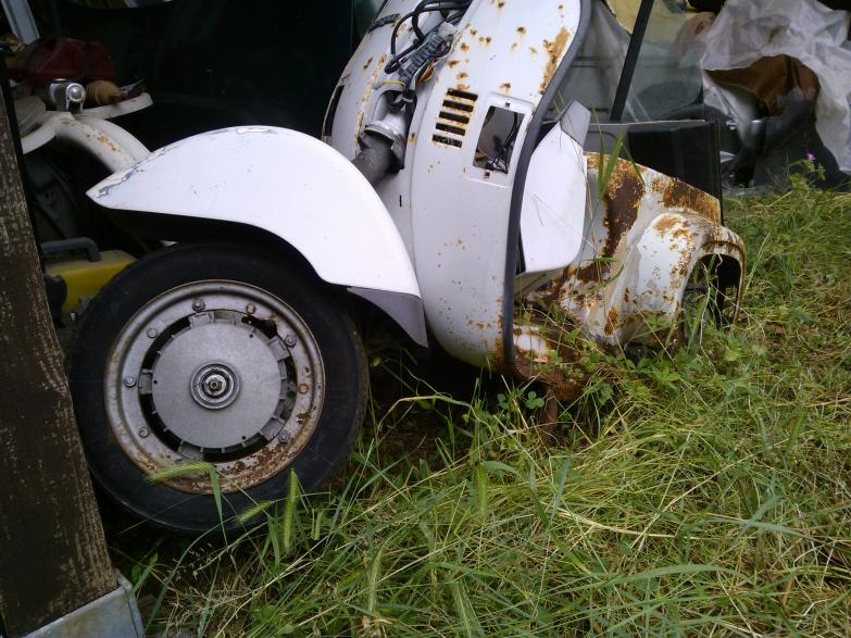

oggi mi sono ricordato che un'amico ha un rudere di pk automatica e sono andato a vedere la forcella,
ho la certezza che non è mai stata smontata.
ho tolto la coppiglia, il cappellotto, e sotto al bullone non ho trovato null'altro che il cuscinetto.WP_000217.jpg.
il mio problema era un'altro, causato da una distrazione e, per non inquinare la discussione, lo espongo nel mio post.
:ciao::ciao::ciao: e grazie per la pazienza...
Allora sicuramente è come dici tu..la rondella non ci va!
Io nella mia l'ho trovata e l'ho rimessa..ma a questo punto sicuramente la mia forcella era stata già smontata da qualcun altro.
Portatela via quella forcella..
