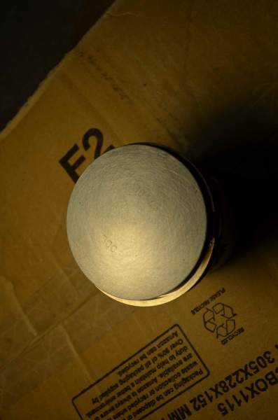

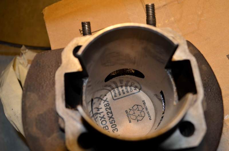

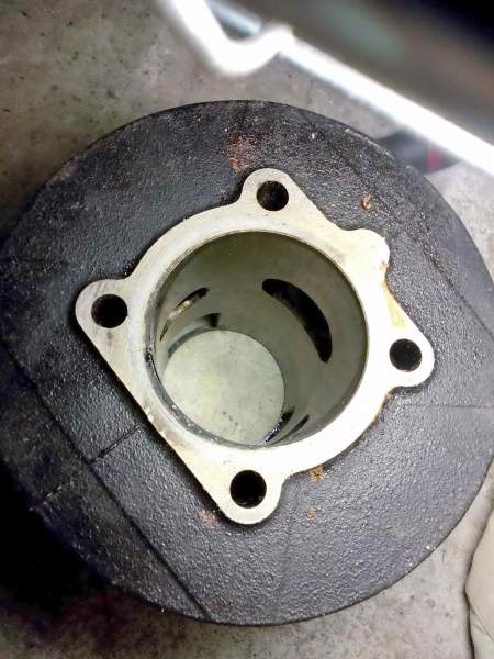

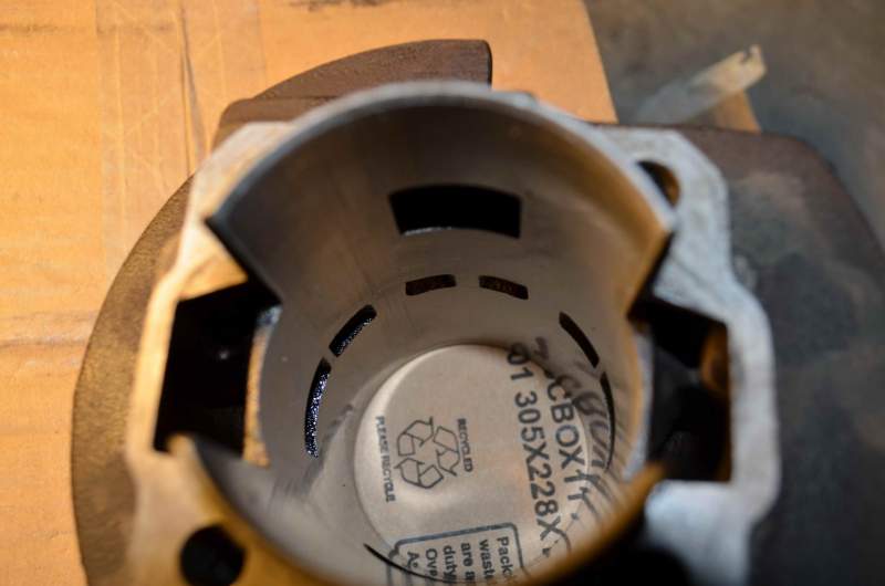

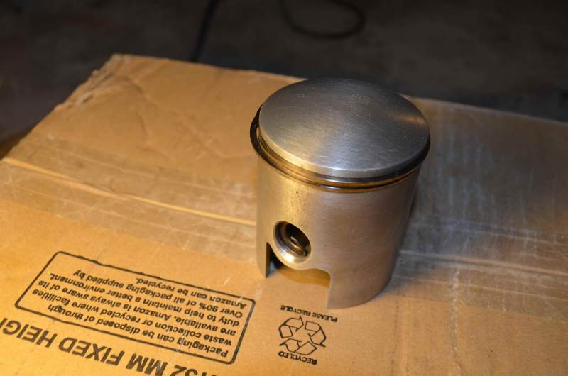

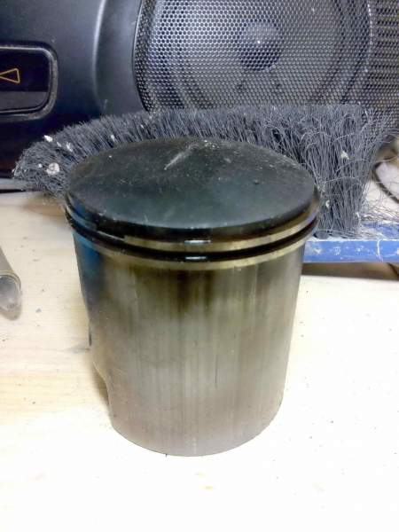

gian-GTR Inviato Maggio 23, 2014 Autore Inviato Maggio 23, 2014 ragazzi non riesco proprio a stare fermo, ho finalmente avuto il tempo di mettere su l'anti affondo del crimaz una figata. ora ieri ho trovato a 40 eurozzi un vecchio polini mai rettificato e mai modificato. ha subito una scaldatina, ma sul pistone e sul cilindro passando il ditino non si sentono assolutamente ne solchi ne strisciate ora pensavo di buttarlo su cosi, ma secondo voi gli do un'allargatina allo scarico o no? sempre da montare con la siluro ed il 24 (na roba turistica diciamo) se poi vedo che serve buttero su magari la marmitta polini, ma fa veramente un po di casino metto le fotine del nuovo GT, cosa ne pensate? lo squarto un po o lo lascio cosi? fasce nuove e passata di carta o lascio tutto cosi? misurero l'apertura delle fasce prima di montarlo, giusto per vedere se sono tanto consumate. a quanto devono stare? 0 Cita
Psycovespa77 Inviato Maggio 23, 2014 Inviato Maggio 23, 2014 Ma è un vecchio 6t,bell'oggetto e messo anche bene.Montalo cosi senza ammattirci tanto o tutt'al più dai una lucidata allo scarico ed allargalo senza superare il 65%cordale senza toccarlo in altezza ed aggiusta lo squish.Mi verrebbe anche da consigliarti la nuova testa polini ma poi rischio la contestazione... 0 Cita
gian-GTR Inviato Maggio 23, 2014 Autore Inviato Maggio 23, 2014 Ma è un vecchio 6t,bell'oggetto e messo anche bene.Montalo cosi senza ammattirci tanto o tutt'al più dai una lucidata allo scarico ed allargalo senza superare il 65%cordale senza toccarlo in altezza ed aggiusta lo squish.Mi verrebbe anche da consigliarti la nuova testa polini ma poi rischio la contestazione... era la mia idea... per la testa penso che aspettero se cascano altri dindi se dovessi vedere che le fasce son troppo larghe enso che le prendero nuove e via. 0 Cita
sparutapresenza Inviato Maggio 23, 2014 Inviato Maggio 23, 2014 Bella li , vallo a trovare un vecchio sei travasi ancora 57 originale! Io ne ho uno ma ormai è rischioso da usare sta a 58.6 concordo con fede montalo così e poi si vede...pero vedi prima le fasce vecchie come chiudono Inviato dal mio GT-I8260 utilizzando Tapatalk 0 Cita
Gabriele82 Inviato Maggio 23, 2014 Inviato Maggio 23, 2014 Quoto,proprio bello il vecchio ghisone.. io poi sono di parte.. nel mio ho allargato i travasi in modo educato,ma tu prendi e monta. eventualmente pulisci le bave e gli spigoli cerca di farli un po arrotondati,specie il pistone. valuta le fasce prendi monta e vai. se sei con la siluro non toccare altro,almeno io farei così. squish 1.2-1.3 e anticipo a 17. 0 Cita

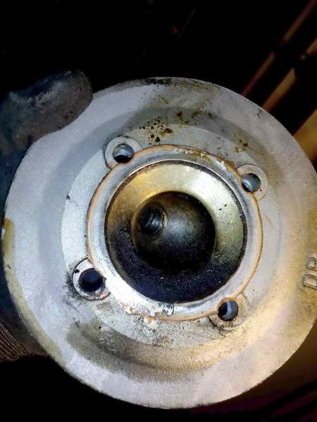

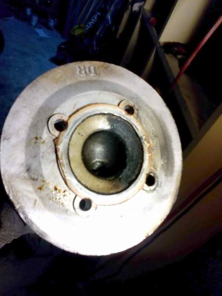

gian-GTR Inviato July 21, 2014 Autore Inviato July 21, 2014 (modificato) allora ragazzi piccolo aggiornamento dopo moooolti maltrattamenti e 180 km fatti in un solo giorno, di cui 60 buoni di autostrada (full gas per non farsi superare dai camion) la testa del mio DR ha iniziato a sfiatare il DR aveva fatto circa 3500/4000 km penso che la causa dello sfiato, oltre alla testa fatta malissimo, sia dovuta a 2 prigionieri che mi avevano un po abbandonato... ah prigionieri nuovi = burro al sole.... sono una m:censore:a colossale quando stavo montando il nuovo GT lo stringevo a 16Nm i 2 prigionieri hanno visto bene di spanarsi ben prima del clic della dinamometrica ripeto penso che siano la causa di 2 sfiati che si vedono sul DR... erano prigionieri nuovi, fatti per tenere minimo 18 Nm con in teoria un margine ampio di sicurezza.... bella M:censore:A!!!!!!!!!!! comunque per un giusto comiato, ecco le foto del DR maltrattato, come commento posso dire che il DR in canna é perfetto e per chi dice che la ghisa si consuma in poco tempo, posso affermare che non c'é nessun gradino tra zona di lavoro e non, considerando i 4000km sempre senza filtro.... in compenso se dovessi tornare al DR lo farei abbassare (lui e la testa) di almeno 2 mm comunque nelle foto potete vedere come la testa sfiatava in 2 punti, la candela non aveva mai smesso di sfiatare (anche se la cosa era diventata lievissima da quando uso le rondelle in rame) incrostazioni e segni di usura direi ottimi, anche riguardo a come lo maltrattavo comunque questo tiraggio d'aria mi ha dato la scusa per buttare su il polinozzo 6 travasi che avevo comprato a 50 €uri da un po. ho cambiato le fasce, anche se penso che una rettificata gli farebbe bene, e buttato su insieme ad un carburatore da 24 destro (non ne potevo più di usare il sinistro per carburare) con il DR avevo un 95 di max per iniziare con il polini ho buttato su un 100 e mi faceva vuoti da paura al max di accellerazione. con il 105 si sono risolti, la per sicurezza ho messo un 108, ora provero e poi mi sa che torno al 105 al minimo sono grassoccio, anche quello é da affinare. squish non misurato per mancanza di tempo e voglia, ma il GT lo ho messo su con la sola guarnizione di carta, non dovrebbe essere troppo alto a vedere la testa polini, migliore della DR! comunque impressioni, devo dire che la vespetta sembra meno pronta e copiosa che con il DR, mi sa che sto polini avrebbe avuto bisogno di una bella rettifica, ma eventualmente sarà fatta in seguito... come velocità max, devo ancora provarlo faccio assestare il tutto poi lo scanno per bene se tiene e va decentemente lo tengo, altrimenti abbasso il DR e lo rimetto su. vi aggiorno tra qualche km ciaooooooooooo Modificato July 21, 2014 da gian-GTR 0 Cita
