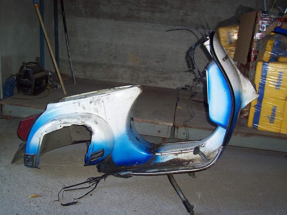

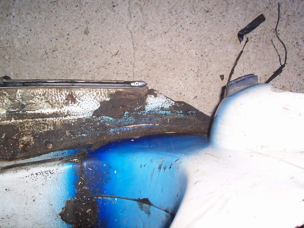

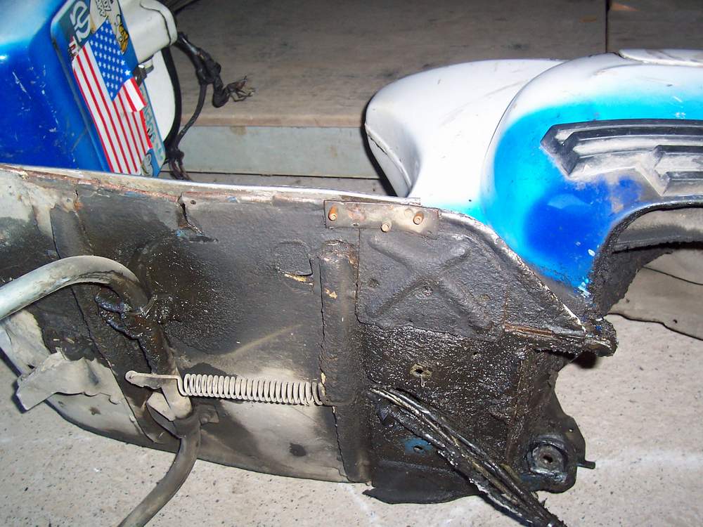

snake Inviato Gennaio 23, 2008 Autore Inviato Gennaio 23, 2008 telaio et3 devo togliere tutta quella porcheria che ci hanno messo sopra e vedere come va a finire dovrebbe essere ancora recuperabile (FORSE) 0 Cita
Marben Inviato Gennaio 23, 2008 Inviato Gennaio 23, 2008 Maledetto antirombo dato alla cieca! Falla sabbiare e poi vedi se basta mettere delle pezze o se conviene effettuare un trapianto di pedana. 0 Cita
Enricopb Inviato Gennaio 23, 2008 Inviato Gennaio 23, 2008 La crepa della pedana vicino alla pedivella è un classico... il piede, tante volte si aggancia alla pedana nell'avviamento. Porta a ferro e poi se ne riparla. Ciao 0 Cita

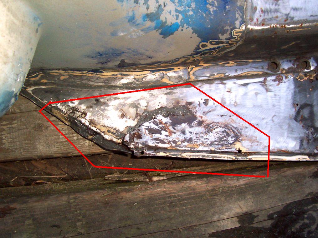

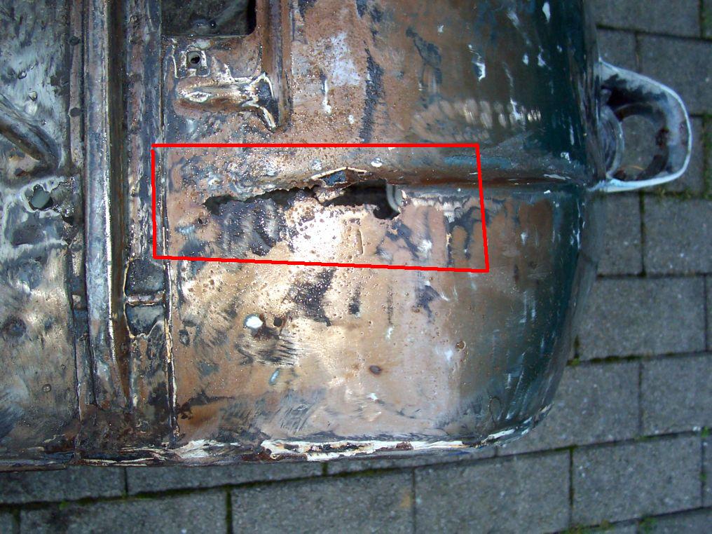

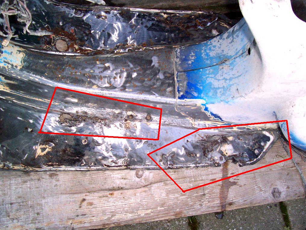

snake Inviato Marzo 14, 2008 Autore Inviato Marzo 14, 2008 ciao ragazzi ho cominciato a grattare l'et3 dalle pedane che è la parte più sconcia, e il dubbio è se farle saldare o sostituire la pedana, seconda domanda è se vale la pena di carteggiare tutta la carrozzeria fino alla vernice o forse è meglio dare una carteggiata superficiale (dove non si vedono difetti o crepr) se qualcuno che ha già fatto questa esperienza, mi potrebbe indicare approssimativamente quanto mi dovrebbe venire a costare pezzo per pezzo cioè saldatura nuove pedane rifacimento vecchie pedane riverniciatura della carrozzeria vi ringrazio tutti ciao 0 Cita
VespaET3GL Inviato Marzo 14, 2008 Inviato Marzo 14, 2008 fai prima a cambiare la pedana completa 0 Cita
lospecial Inviato Marzo 14, 2008 Inviato Marzo 14, 2008 E comunque credo che il prezzo varia da carrozziere a carrozziere, comunque ti consiglio anch'io di mettere la pedana nuova e anche di farla sabbiare!!! 0 Cita

snake Inviato Marzo 15, 2008 Autore Inviato Marzo 15, 2008 penso proprio che debba sostituire la pedana che differenza c'è tra sabbiarla e grattarla?? per il colore originale penso sia blu jeans, quelle bianche (se non sbaglio) erano le primavera normali non et3 0 Cita
VespaET3GL Inviato Marzo 15, 2008 Inviato Marzo 15, 2008 la differenza tra sabbiarla e grattarla è che sabbiandola, elimini completamente tutta la ruggine 0 Cita
MarcoPau Inviato Marzo 15, 2008 Inviato Marzo 15, 2008 Parliamoci chiaro, se hai gli attrezzi e i supporti giusti, nonché una montagna di pazienza, puoi pulire benissimo pure tu la pedana. Ma sabbiala, veramente, ché poi forse riesci pure a recuperarla. Sostituirla è un lavorone cui devi sommare il prezzo del lamierato, e dei rinforzi. Con quella superficie incasinata non si capisce niente, e sbaglio o stai grattando col flessibile? E' un'idea PESSIMA. Usa tutt'altri abrasivi: spazzole di plastica per sverniciatura, dischi di carta abrasiva, tutt'al più spazzola d'acciaio per le giunture. Poi ne riparliamo. 0 Cita
snake Inviato Marzo 15, 2008 Autore Inviato Marzo 15, 2008 sono partito con il flex, ma era solo per vedere come andava a finire,adesso dovrei provare a sentire un mio amico che fà il fabbro ed è appassionatissimo di moto ed auto d' epoca, trà l' altro ha anche lui un et3..........magari me la sistema, per la sostituzione della pedana, ho visto su ebay che con una novantina di euri mi mandano a casa la pedana nuova già con i rinforzi, penso che forse forse ne vale la pena . sento il mio amico se me la fà lui, sostituendo la pedana o saldando l' altra boh speriamo........ , vorrei evitare i carrozzieri (fin che ce la faccio) 0 Cita
