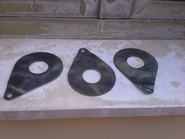

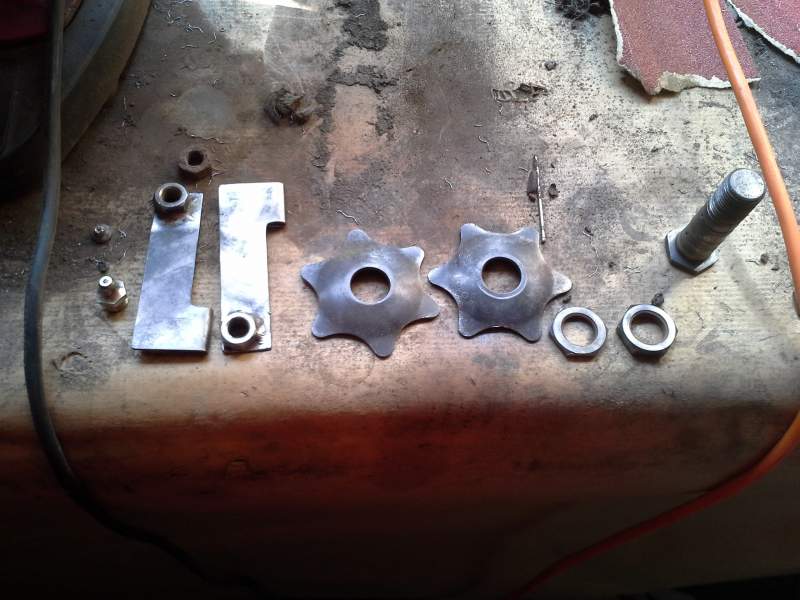

verel Inviato Maggio 2, 2017 Autore Inviato Maggio 2, 2017 Finalmente sono riuscito a rimontare la maledetta forcella. Si proprio maledetta perché tra rullini da recuperare, molle da sostituire e ganasce da adattare ci ho messo troppo tempo. Domani finalmente scenderà a terra dopo 4 anni dal suo smontaggio. Alcune foto 1 Cita

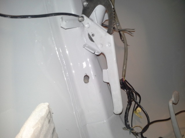

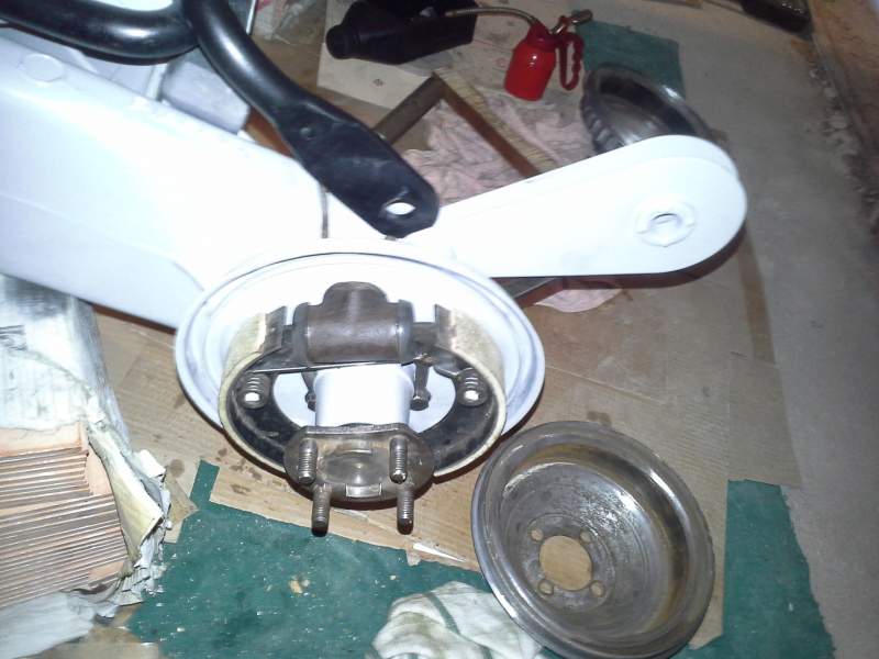

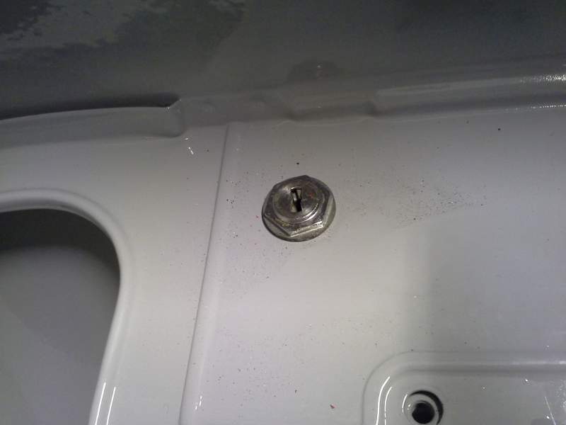

verel Inviato Maggio 6, 2017 Autore Inviato Maggio 6, 2017 Si continua il rimontaggio l'ape a toccato terra. Molto più semplice lavorare con stabilità e non preoccuparsi di farla cadere. Completato il montaggio delle barre di torsione, puliti anche parte dei triangoli dalla vernice in eccesso poi montato anche il manubrio e i suoi componenti. Montata anche la leva del freno a mano. Iniziato anche il rimontaggio motore carburatore. Appena terminato il rimontaggio dei cavi inizierò a sistemare anche i triangoli con il montaggio delle catene di trasmissione e coperchi. Alcune foto. - - - messaggi uniti in automatico dal sistema - - - ancora qualcuna 1 Cita

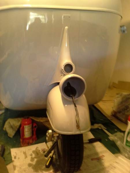

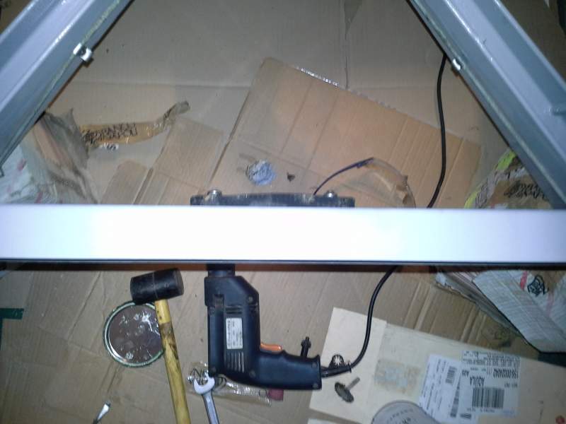

verel Inviato Maggio 19, 2017 Autore Inviato Maggio 19, 2017 In questo periodo sto facendo poco per vari impegni. Lucidate le leve e cornice faro, montato cavo ant. freno e ricominciato a rimontare l'impianto elettrcio sulla morsettiera. Alcune foto 1 Cita
senatore Inviato Maggio 19, 2017 Inviato Maggio 19, 2017 Il filo del freno, fallo ruotare verso il registro prima di stringere il morsetto. Dopo aver bloccato il registro potrai tagliarlo, ripiegarlo su se stesso e poi "appenderlo" a se stesso poco prima del registro. Non so se sono stato chiaro. 0 Cita
verel Inviato Maggio 19, 2017 Autore Inviato Maggio 19, 2017 Il filo del freno, fallo ruotare verso il registro prima di stringere il morsetto.Dopo aver bloccato il registro potrai tagliarlo, ripiegarlo su se stesso e poi "appenderlo" a se stesso poco prima del registro. Non so se sono stato chiaro. Si quello sarà fatto appeno finisco di ingrassare completamente la forcella. Lo lasciato lungo sempre per i tempi ristretti che ho in questi mesi. 0 Cita

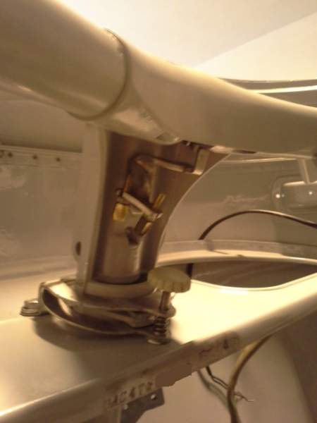

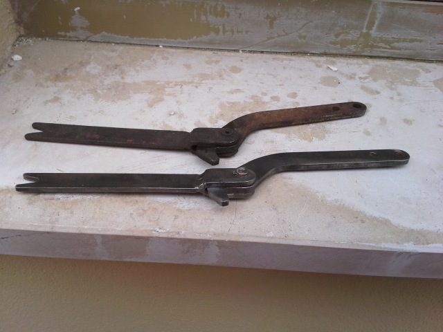

verel Inviato Giugno 23, 2017 Autore Inviato Giugno 23, 2017 Ho continuato con l'inserimento delle guaine, dell'impianto elettrico e del tubo benzina. Manca solo quello del cambio e collegarli. Quelli del freno a mano mi farò aiutare da un amico tornitore. Alcune foto 1 Cita
