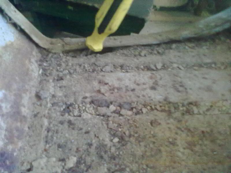

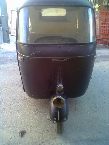

verel Posted September 24, 2012 Posted September 24, 2012 (edited) E' il mio primo restauro di un ape, non le conosco bene come la vespa ma imparerò man mano che proseguirò gli interventi su di essa. Allora la vecchia si trova nella casa magazzino per inizio lavori. Le prime cose che ho notato sono i fondi in buone condizione ( dovuta alle notevoli colorazioni che ha subito) e la carrozzeria in generale che presenta qualche bozzo qua e la. Riguardo il motore la messa in moto è bloccata, impianto frenante nullo,impianto elettrico da rifare visto che l'attuale si sbriciola. Le plastiche quelle anteriori sono originali siem in buone condizioni,le posteriori sono after market dell'epoca in buone condizioni e i plexiglass sugli sportelli sono tutti e 4 da sostituire. Tappezzeria da rifare in toto ed avendo le originali penso che un buon artigianole posso copiare tranquillamente. Dubbi che ho avuto sono sui pezzi di ricambio, sopratutto le guarnizioni ingenerale. Edited September 24, 2012 by verel 1 Quote

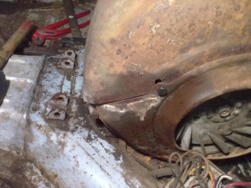

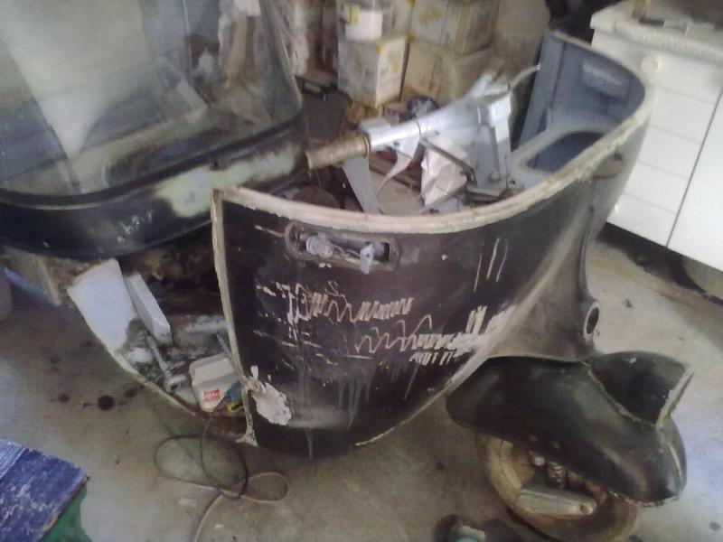

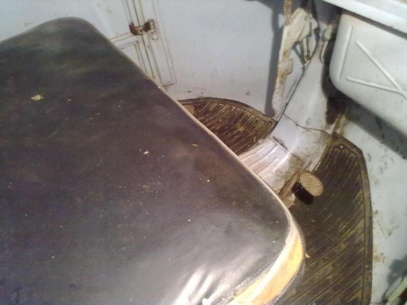

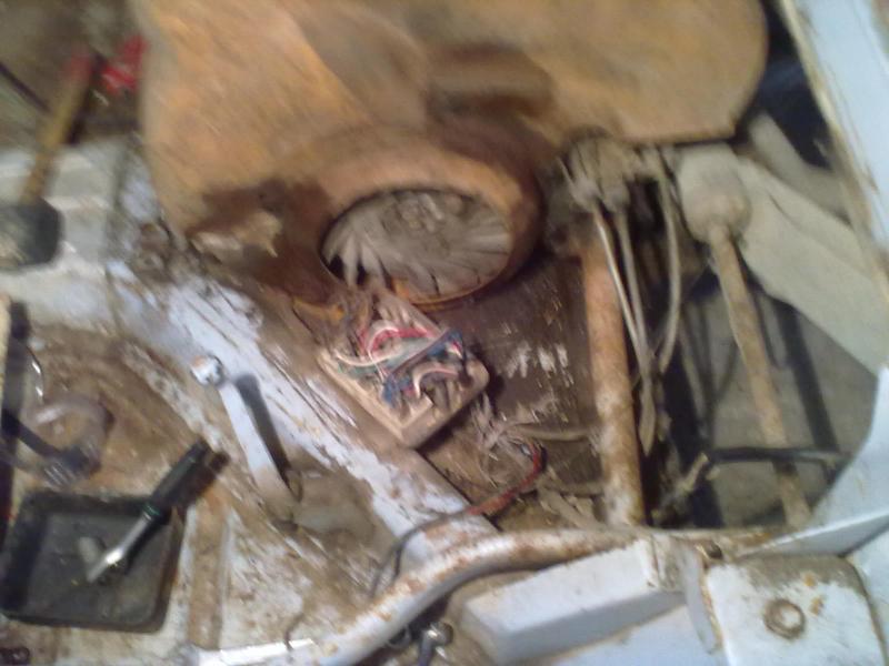

verel Posted September 24, 2012 Author Posted September 24, 2012 Ho iniziato dalla cabina perché ho avuto un po' di problemi per smontare il calesse. Tolto il sedile guidatore questa è la situazione motore. Qualcuno ha già messo le mani su di esso visto che stato rimontato male. 1 Quote

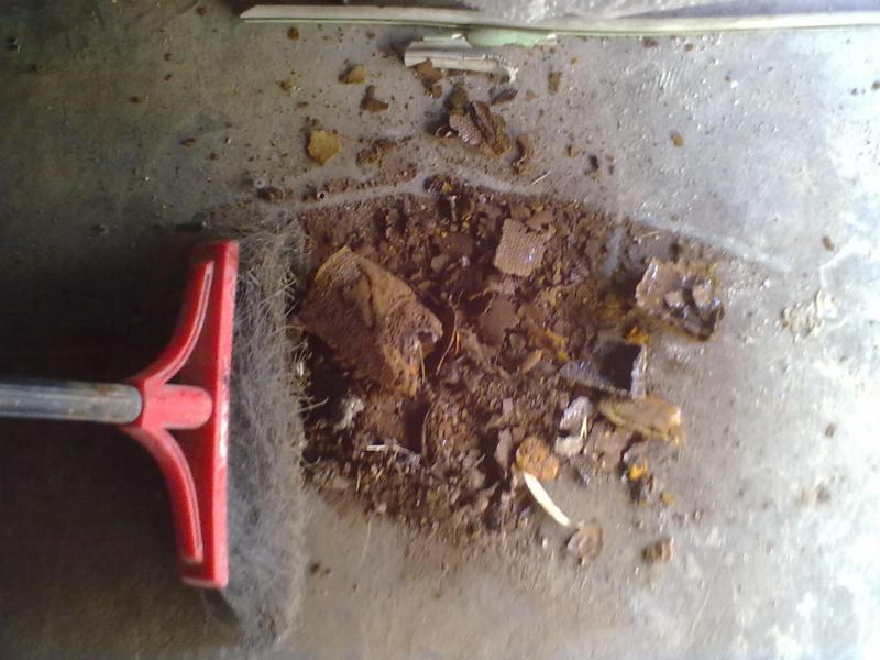

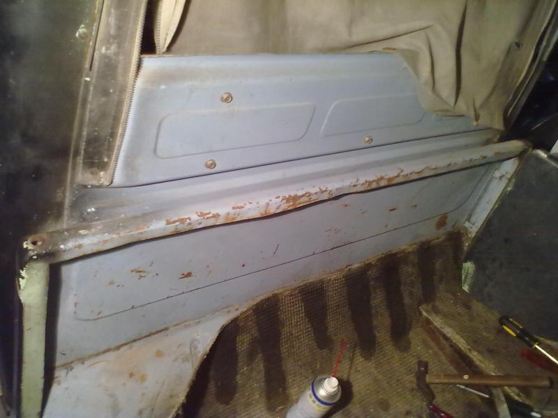

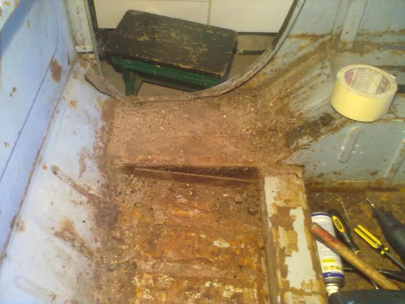

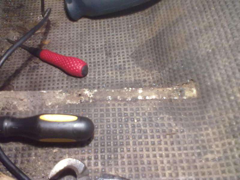

verel Posted September 24, 2012 Author Posted September 24, 2012 Per facilitare le operazioni di smontaggio ho tolto anche gli sportelli cabina e calesse, poi con lo smontaggio salottino e del poggiamani del calesse. Successivamente lo smontaggio della tappezzeria del calesse (ho messo parecchio tempo per sbloccare le viti completamente arrugginite) con il metodo all'americana. Qui ho trovato la sorpresa una zona vicino allo sportello con ruggine passante (foto con cacciavite). 1 Quote

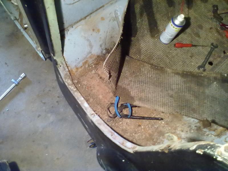

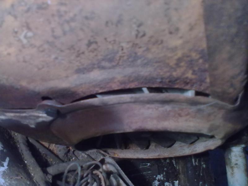

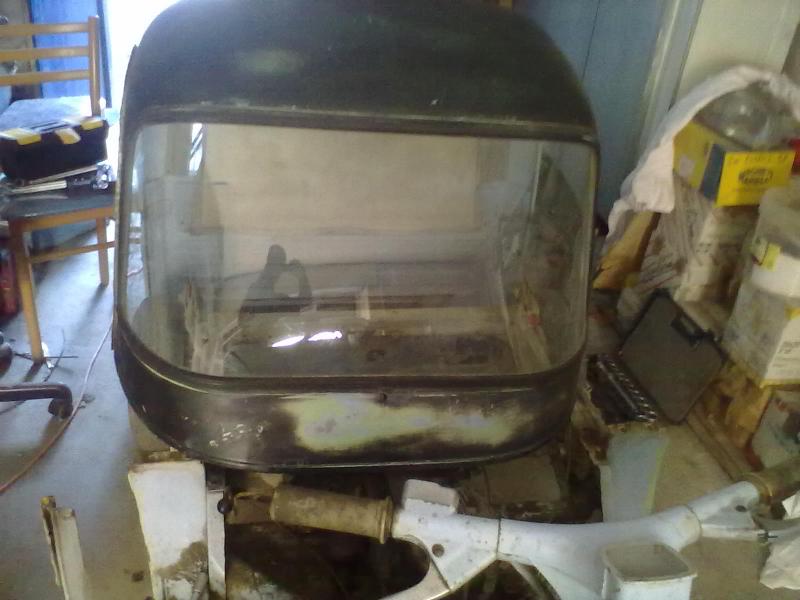

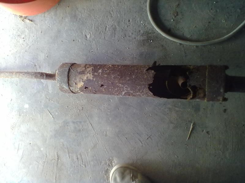

verel Posted September 24, 2012 Author Posted September 24, 2012 Per fare compagnia al foro del calesse anche la cabina ho trovato un foro da 1 cm (dovuto più per impatto che per ruggine). Ho continuato a smontare le parti del calesse (fanali, luce porta targa, paraurti e profili in alluminio). Poi la marmitta completamente fracica con automatico svuotamento del suo interno. Poi ho capito finalmente dove si trovavano i bulloni che fissavano il calesse cosi da poter rimuoverlo. 1 Quote

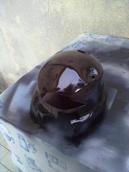

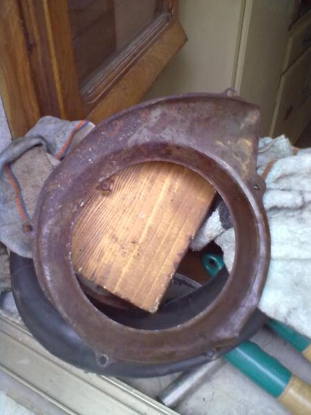

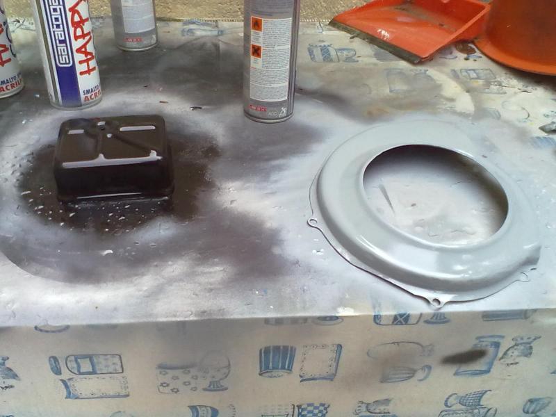

verel Posted September 24, 2012 Author Posted September 24, 2012 Ed infine è toccato alla cabina e alle sue parti. In attesa che il meccanico mi faccia portare l'ape a smontare i semiassi mi sono dedicato a pulire la scatola dei contatti elettrici, cuffia e copri ventola. 1 Quote

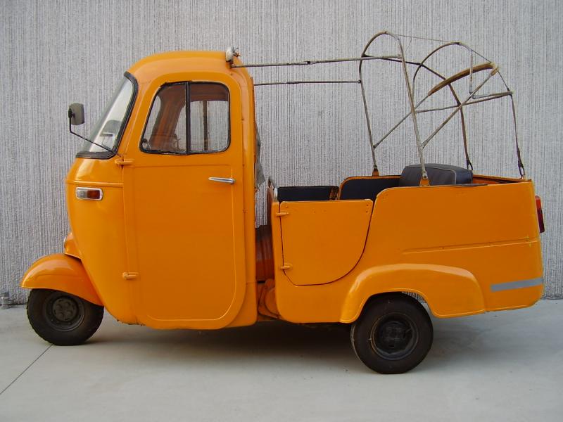

PANZ Posted September 24, 2012 Posted September 24, 2012 .......bel mezzo l' AC4 , in primis perchè versione calesse io ho un AD1 sempre calesse ma per fortuna con documenti in regola seguo il tuo lavoro per prendere spunto P.S. ma il tuo avatar l'hai modificato perchè ti sei resoconto della "complicazione vita" ?? :risata: 0 Quote

PANZ Posted September 24, 2012 Posted September 24, 2012 .....all'interno ha la sua prima vernice originale ,ma fuori non tanto 0 Quote

verel Posted September 24, 2012 Author Posted September 24, 2012 Rispetto alla mia è messa molto bene. Ma lo aveva qualche società di taxi? I colori sulla mia sono stati (dall'ultimo al primo) nero, verdino, azzurrino tipa ad1 e il celestino. 0 Quote
PANZ Posted September 24, 2012 Posted September 24, 2012 (edited) ....chi me l'ha venduto mi ha detto che lo usava per portare i turisti negli alberghi attorno a Stresa sul lago Maggiore,pensa che mi me lo ha venduto mi ha dato anche le catene da neve :ciapet:e funziona perfettamente....... ....un solo particolare "beve" come una tr@@a Edited September 24, 2012 by PANZ 0 Quote
verel Posted September 24, 2012 Author Posted September 24, 2012 ....chi me l'ha venduto mi ha detto che lo usava per portare i turisti negli alberghi attorno a Stresa sul lago Maggiore,pensa che mi me lo ha venduto mi ha dato anche le catene da neve :ciapet:e funziona perfettamente....... ....un solo particolare "beve" come una tr@@a Lo immaginavo che bevesse tanto ma almeno la tua è al 2%.... 0 Quote
