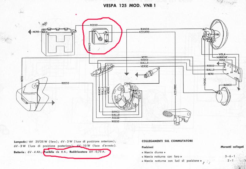

pier.falcone Inviato July 24, 2012 Inviato July 24, 2012 (modificato) ...Domanda ai guru del settore vnb... E se quella di Marco-V fosse tra le ultime vnb1t prodotte, non potrebbe essere che la batteria non ci andasse?In effetti la vnb2t (della quale sono felice possessore) non ce l'ha. Pensandoci bene...anche se negli anni fosse stata tolta la batteria e modificato l'impianto, che si sarebbe preso la briga di mettere quei tre tappini, in punto che poi rimane nascosto dalla sacca laterale??? Come teoria starebbe in piedi.che ne dite? Vero è pure che se tutto sta in piedi, cosa ci farebbe li quel cavetto di massa?andrebbe collegato sul raddrizzatore o su una eventuale batteria? Marco-V il tuo numero telaio è tragli ultimi del 1960? Modificato July 24, 2012 da pier.falcone 0 Cita
Marco-V Inviato July 24, 2012 Autore Inviato July 24, 2012 (modificato) ...Domanda ai guru del settore vnb...E se quella di Marco-V fosse tra le ultime vnb1t prodotte, non potrebbe essere che la batteria non ci andasse?In effetti la vnb2t (della quale sono felice possessore) non ce l'ha. Pensandoci bene...anche se negli anni fosse stata tolta la batteria e modificato l'impianto, che si sarebbe preso la briga di mettere quei tre tappini, in punto che poi rimane nascosto dalla sacca laterale??? Come teoria starebbe in piedi.che ne dite? Vero è pure che se tutto sta in piedi, cosa ci farebbe li quel cavetto di massa?andrebbe collegato sul raddrizzatore o su una eventuale batteria? Marco-V il tuo numero telaio è tragli ultimi del 1960? Ciao Pier.falcone il mio telaio ( a memoria.. ) è intorno al 304** quindi fanalino posteriore SENZA catarinfrangente e clacson a margherita.... . Per quel che riguarda la batteria non saprei , certo è che quel cavetto di massa staccato mi pare inequivocabile anche se poi sono stati messi i gommini laterali; Voialtri cosa mi dite? Aiuti?? Ciao, alla prossima... Modificato July 24, 2012 da Marco-V 0 Cita
VNB1 Inviato July 25, 2012 Inviato July 25, 2012 (modificato) Ciao Pier.falcone il mio telaio ( a memoria.. ) è intorno al 304** quindi fanalino posteriore SENZA catarinfrangente e clacson a margherita.... .Per quel che riguarda la batteria non saprei , certo è che quel cavetto di massa staccato mi pare inequivocabile anche se poi sono stati messi i gommini laterali; Voialtri cosa mi dite? Aiuti?? Ciao, alla prossima... La batteria ci va, non ci sono dubbi. Io ho una VNB1 con telaio circa 96...e rotti, e ho la batteria. Che, a dire il vero, non è che serva ad un gran che, serve solo a far accendere la luce dello stop posteriore a vespa spenta, il resto funziona tutto con la corrente alternata. Il coperchio del raddrizzatore è uguale ed originale. Tieni conto che se non ci andasse la batteria non dovresti avere neanche il raddrizzatore (che ti consiglio di sostituire con uno di tipo moderno, seguendo più o meno questa guida http://www.vesparesources.com/content.php?133-Sostituiamo-il-raddrizzatore ), perchè serve a caricarla. Per quanto riguarda i gommini quelli ci sono e servono giusto per appoggiarci la batteria sopra, anche se forse quelli che hai montato tu sono di tipo troppo lungo. Modificato July 25, 2012 da VNB1 0 Cita
VNB1 Inviato July 25, 2012 Inviato July 25, 2012 (modificato) Anzi, non vedo bene la foto coi gommini, però la batteria simil originale (cioè, esteticamente uguale a quelle d'epoca ma in realtà al gel e non con l'acido liquido dentro) non è molto profonda come misura: vedi qua sotto!Ti assicuro che io la monto con i gommini che fanno da spessore tra la batteria e il telaio. Unica cosa: devi avere però la "molla" che si aggancia al supporto della batteria e che tiene il tutto fermo e saldo Modificato July 25, 2012 da VNB1 0 Cita
VNB1 Inviato July 25, 2012 Inviato July 25, 2012 Altra cosa: sì, il cavo del polo positivo esce dal raddrizzatore e va alla batteria. Se non sbaglio c'è un'altro buco nel coperchio: nella mia ci entrava il cavo del polo negativo che dal - della batteria veniva messo a massa alla vite sui cui è avvitato il raddrizzatore stesso! 0 Cita
Marco-V Inviato July 25, 2012 Autore Inviato July 25, 2012 La batteria ci va, non ci sono dubbi. Io ho una VNB1 con telaio circa 96...e rotti, e ho la batteria. Che, a dire il vero, non è che serva ad un gran che, serve solo a far accendere la luce dello stop posteriore a vespa spenta, il resto funziona tutto con la corrente alternata. Il coperchio del raddrizzatore è uguale ed originale. Tieni conto che se non ci andasse la batteria non dovresti avere neanche il raddrizzatore (che ti consiglio di sostituire con uno di tipo moderno, seguendo più o meno questa guida http://www.vesparesources.com/content.php?133-Sostituiamo-il-raddrizzatore ), perchè serve a caricarla. Per quanto riguarda i gommini quelli ci sono e servono giusto per appoggiarci la batteria sopra, anche se forse quelli che hai montato tu sono di tipo troppo lungo. Grazie per la dritta Vnb1, col tuo numero di telaio sono ormai sicuro al 100% ci voglia la batteria; Avrei preferito non servisse, altri soldi + l'impegno di tenerla viva nel tempo; ho già le 2 batterie a 6 Volts della 50 Elestart del 1970, uffa!!! X quel che riguarda il radrizzatore non c'è problema sono elettrauto da ormai + di 25 anni, lo controllerò per bene ma se riesco terrò buono l'originale; ci penseremo in futuro. A proposito, i tuoi gommini ( quelli laterali ) son spessi circa 15mm? E la batteria, che spessore ha?? Incomincio a capire come deve funzionare, il + della batteria passa dallo smusso sotto al regolatore è ci entra per andare al contatto dove c'è il fusibile; da li esce e và direttamente al pulsante sul pedale dello stop mentre la massa della batteria si imbullona sul telaio come dalle mie foto, il cavetto da mè fotografato è troppo bello per essere una modifica negli anni... A stasera con altre foto, Ciao!!! 0 Cita
VNB1 Inviato July 26, 2012 Inviato July 26, 2012 Grazie per la dritta Vnb1, col tuo numero di telaio sono ormai sicuro al 100% ci voglia la batteria; Avrei preferito non servisse, altri soldi + l'impegno di tenerla viva nel tempo; ho già le 2 batterie a 6 Volts della 50 Elestart del 1970, uffa!!!X quel che riguarda il radrizzatore non c'è problema sono elettrauto da ormai + di 25 anni, lo controllerò per bene ma se riesco terrò buono l'originale; ci penseremo in futuro. A proposito, i tuoi gommini ( quelli laterali ) son spessi circa 15mm? E la batteria, che spessore ha?? Incomincio a capire come deve funzionare, il + della batteria passa dallo smusso sotto al regolatore è ci entra per andare al contatto dove c'è il fusibile; da li esce e và direttamente al pulsante sul pedale dello stop mentre la massa della batteria si imbullona sul telaio come dalle mie foto, il cavetto da mè fotografato è troppo bello per essere una modifica negli anni... A stasera con altre foto, Ciao!!! Appena ho un attimo di tempo prendo le due misure che mi hai chiesto Intanto ti lascio una foto di com'era la situazione dei cavi nel mio raddrizzatore (tanto per farti vedere, ma probabilmente anche il tuo era già a posto...e se sei elettrauto non avrai problemi! Cavo rosso al + batteria e nero al - batteria...vedi che era stato messo a massa sulla vite centrale...ed effettivamente nel coperchio del raddrizzatore ci sono due buchi per far passare due fili) e anche lo schema dell'impianto elettrico (che sicuramente avrai già! Non badare ai miei appunti in rosso ). Altra cosa: se proprio non vuoi mettere la batteria, credo tu possa evitare di metterla e unire un paio di cavi in zona raddrizzatore facendo funzionare la luce dello stop solo a vespa accesa. Mi sembra di essere riuscito a fare una cosa del genere per un pò di tempo, quando avevo la batteria old style ad acido scarica...non so, ne saprai più di me! 0 Cita
Marco-V Inviato July 28, 2012 Autore Inviato July 28, 2012 (modificato) Appena ho un attimo di tempo prendo le due misure che mi hai chiesto Intanto ti lascio una foto di com'era la situazione dei cavi nel mio raddrizzatore (tanto per farti vedere, ma probabilmente anche il tuo era già a posto...e se sei elettrauto non avrai problemi! Cavo rosso al + batteria e nero al - batteria...vedi che era stato messo a massa sulla vite centrale...ed effettivamente nel coperchio del raddrizzatore ci sono due buchi per far passare due fili) e anche lo schema dell'impianto elettrico (che sicuramente avrai già! Non badare ai miei appunti in rosso ). Altra cosa: se proprio non vuoi mettere la batteria, credo tu possa evitare di metterla e unire un paio di cavi in zona raddrizzatore facendo funzionare la luce dello stop solo a vespa accesa. Mi sembra di essere riuscito a fare una cosa del genere per un pò di tempo, quando avevo la batteria old style ad acido scarica...non so, ne saprai più di me! [ATTACH=CONFIG]113657[/ATTACH] [ATTACH=CONFIG]113658[/ATTACH] Ciao Vnb1 il problema non è assolutamente come collegare i fili, è il mio lavoro da 25 anni!!! Da queste foto che carico stasera si nota com'era stato modificato l'impianto per far funzionare lo stop senza montare la batteria, il mio dubbio è se il cavo positivo ed a questo punto anche quello negativo, devono uscire da questa svasatuta posta sotto al coperchio del regolatore... Quella a destra per interderci, anche se la foto è un pò scura!!! [ATTACH=CONFIG]113845[/ATTACH] Coperchio in plastica che quà mi accingo a smontare svitando il dado a galletto che metto da parte e verrà trattato e recuperato [ATTACH=CONFIG]113846[/ATTACH] ed ecco com'era stato modificato l'impianto originale, il cavo rosso era stato tagliato dal positivo batteria e collegato col bianco proveniente dalla bobina interna [ATTACH=CONFIG]113847[/ATTACH] [ATTACH=CONFIG]113848[/ATTACH] semplicemente spelandone il capo e facendoci un semplice occhiello come si usava anni fà; Altro che capicorda o cavi saldati... In questo semplice modo il positivo in corrente continua della bobina và anche ad alimentare ( tramite fusibile originale ) l'interrutore posto sul pedale del freno posteriore e quindi la lampadina dello stop; Comunque il regolatore pare il suo originale [ATTACH=CONFIG]113849[/ATTACH] ed eccolo smontato [ATTACH=CONFIG]113850[/ATTACH] infine, con l'aiuto del dado e del galletto ho svitato il prigioniero che fissa il tutto [ATTACH=CONFIG]113851[/ATTACH] [ATTACH=CONFIG]113852[/ATTACH] Come potete notare dalla foto successiva il coperchio del regolatore è stato verniciato in modo molto approssimativo, come del resto tutta la Vespa, con una mano di colore simile all'originale; colore che proveremo a tirar via con calma in seguito con delle spugnette di ferro e diluente per vedere come e cosa rimarrà sotto, sono MOLTO curioso... [ATTACH=CONFIG]113853[/ATTACH] intanto beh, mi son portato avanti spruzzando un bel pò di Svitol sui gommini laterali della batteria, riusciremo a tirarli via senza romperli??? [ATTACH=CONFIG]113855[/ATTACH] Ora vi saluti per una settimana circa, ci si trova con altre foto ed il proseguo dei lavori; Buone vacanze a tutti, ciao!!! Modificato July 28, 2012 da Marco-V 0 Cita
