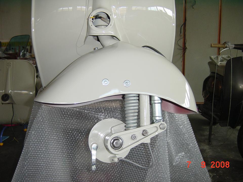

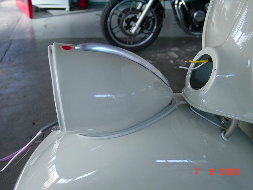

ricmusic Inviato Settembre 7, 2008 Autore Inviato Settembre 7, 2008 Allora ecco cambiate le viti. Meglio ? In compenso il montaggio del faro non mi piace proprio...non sono contento. A parte che mi manca la parte inerna al faro (che se non sbaglio è in alluminio....) che serve per fissarlo e quindi sto provando con due rondelle....e poi l'accoppiata faro/guarnizione non mi torna....forse sono io che la monto male. A voi come sembra ? Riccardo 0 Cita
eleboronero Inviato Settembre 7, 2008 Inviato Settembre 7, 2008 cacchio mi haifatto venire un dubbio......sono andato a vedere il mio vn2 conservato side e................ho su 2 viti tonde come le avevi messe tu! predico bene ,ma razzolo male............... 0 Cita
ricmusic Inviato Settembre 7, 2008 Autore Inviato Settembre 7, 2008 Eleboro, grazie dell'informazione....VT a parte tutte le VN2 che ho visto avevano le viti esagonali....quando ho smontato questa c'erano quelle con la testa tonda....sinceramente non sono certo ma sugli esplosi sembrano essere quelle esagonali....Per adesso tengo quelle e cerco di documentarmi meglio nel caso è un attimo sostituirle. e Grazie Riccardo 0 Cita
areoib Inviato Settembre 7, 2008 Inviato Settembre 7, 2008 Eleboro, grazie dell'informazione....VT a parte tutte le VN2 che ho visto avevano le viti esagonali....quando ho smontato questa c'erano quelle con la testa tonda....sinceramente non sono certo ma sugli esplosi sembrano essere quelle esagonali....Per adesso tengo quelle e cerco di documentarmi meglio nel caso è un attimo sostituirle.... non è necessario informarti.... anche Ele.. deve sost. le sue 0 Cita
ricmusic Inviato Settembre 7, 2008 Autore Inviato Settembre 7, 2008 ....va be se vuoi te le mando a me le ha fornite Marben.... Riccardo 0 Cita
Marben Inviato Settembre 7, 2008 Inviato Settembre 7, 2008 Comunque se già due Vespe sono state ritrovate con questo tipo di viti io cercherei di indagare, chissà che non fossero quelle di serie. Piaggio ci ha abituati a tante bizzarrie e tante variazioni in itinere. Non escluderei a prori che possano essere originali. Anche perchè non credo che variazioni di questo tipo siano registrate sui cataloghi ricambi. E non è detto che la variazione non sia avvenuta dopo la pubblicazione del catalogo di cui disponiamo. 0 Cita

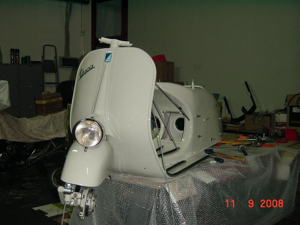

ricmusic Inviato Settembre 11, 2008 Autore Inviato Settembre 11, 2008 Eccomi di nuovo.... Se vi sembra facile vi garantisco che non lo è....ci vuole pazienza e un po di rigore.... I tamburi sono andati in rettifica....troppo ovalizzati e arrugginiti per montarli così....per giunta il buon carrozziere ha fatto sabbiare anche la superfice di contatto con i ferodi.....no comment...comunque da ripristinare....questo è lo stato dell'arte....obbiettivo in strada con docs per la prossima primavera..... Non vi sembra che assomigli sempre di più ad una VESPAAAAAAAAAAAAAAAAAAAAAAAAAAAAAAA Riccardo 0 Cita
Marben Inviato Settembre 11, 2008 Inviato Settembre 11, 2008 per giunta il buon carrozziere ha fatto sabbiare anche la superfice di contatto con i ferodi.....no comment... Gran professionista... 0 Cita

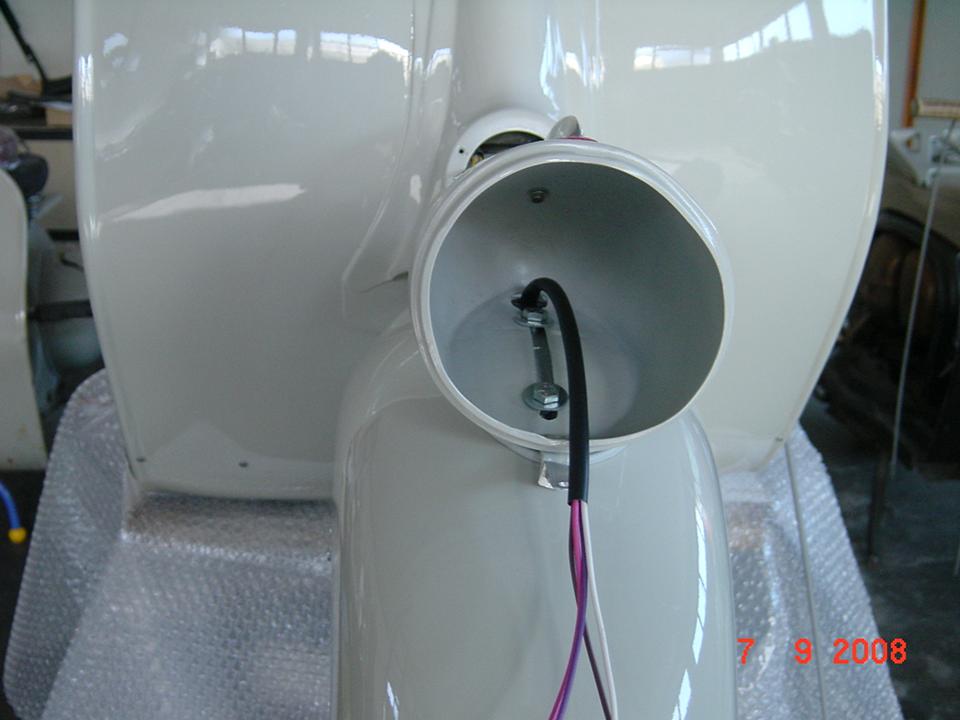

eleboronero Inviato Settembre 12, 2008 Inviato Settembre 12, 2008 che "vitino" da vespa!!!!!!!!!! scusa ric,ma non si vede bene........la guaina dell'impianto elettrico del devio e' grigia VERO?........ ciao 0 Cita
