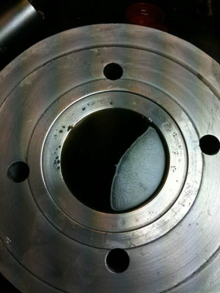

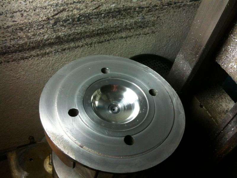

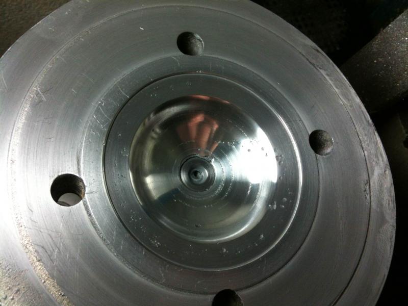

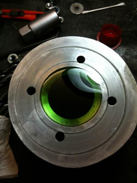

Gabriele82 Inviato Maggio 27, 2013 Inviato Maggio 27, 2013 (modificato) Buonasera a tutti. Tiro su un pò questo thread per postare alcune foto di un lavoretto molto interessante fatto dal Nostro Dario per il px. trattasi di testa dedicata a candela centrale. Volume culola 11 ml, totale 19ml a voi le foto.. Modificato Maggio 27, 2013 da Gabriele82 0 Cita
Lz92 Inviato Maggio 27, 2013 Inviato Maggio 27, 2013 (modificato) Questi si che son bei lavori, complimenti :applauso: sarà montata sul Polini di Dario giusto? Modificato Maggio 27, 2013 da Lz92 0 Cita
Gabriele82 Inviato Maggio 27, 2013 Inviato Maggio 27, 2013 Si esatto, va montata sul px bianco. Bel lavoretto, vero? quasi quasi gli allungo la lista dei miei lavoretti...sto ragazzaccio ci sa, nulla da dire! 0 Cita
Vespista46 Inviato Maggio 28, 2013 Autore Inviato Maggio 28, 2013 Intanto grazie mille a Gabriele che mi ha caricato le foto che, avendole fatte dal cell non sapevo come poterle caricare! Due paroline sulla testa: Primo step ero andato piuttosto compresso per errore di calcoli, tantè che neanche reggeva il minimo la Vespa, aveva un'accelerazione mostruosa ma murava a 6000 giri più o meno, e sopratutto era intrattabile, on/off Squish 1.4, volume cupola 6ml, totale 12.5, banda squish al 72%, larga 13mm inclinata 1.5° divergenti rispetto l'inclinazione del cielo del pistone, RdC attorno a 16:1 Secondo step, quello che visibile in foto, riprofiata la testa riducendo la banda squish ed aumentando quindi la cupola, e creando una rondella di bronzo da interporre sotto la candela per recuperare il "maltolto"; adesso sono Squish 1.4, volume cupola 11ml, totale 19ml abbondanti, banda squish al 48%, larga 9mm inclinazione identica, rdc da calcolare Spero quanto prima di poterla montare, purtroppo per ora tempo per la Vespetta (ma non solo) c'è nè pochino.. Un grazie veramente particolare va a Mattia (mattia09 sul forum) che non si tira mai indietro per un consiglio, per un aiuto che seppur virtuale, a volte aiuta più di una mano reale e concreta.. Un grande! 0 Cita
Gt 1968 Inviato Maggio 28, 2013 Inviato Maggio 28, 2013 Dario per esperienza recente puoi andare anche ad 1 mm si squish a patto di restare intorno a 11 come rdc , vedrai come ti diverti 0 Cita
Gabriele82 Inviato Maggio 28, 2013 Inviato Maggio 28, 2013 Intanto grazie mille a Gabriele che mi ha caricato le foto che, avendole fatte dal cell non sapevo come poterle caricare! Due paroline sulla testa: Primo step ero andato piuttosto compresso per errore di calcoli, tantè che neanche reggeva il minimo la Vespa, aveva un'accelerazione mostruosa ma murava a 6000 giri più o meno, e sopratutto era intrattabile, on/off Squish 1.4, volume cupola 6ml, totale 12.5, banda squish al 72%, larga 13mm inclinata 1.5° divergenti rispetto l'inclinazione del cielo del pistone, RdC attorno a 16:1 Secondo step, quello che visibile in foto, riprofiata la testa riducendo la banda squish ed aumentando quindi la cupola, e creando una rondella di bronzo da interporre sotto la candela per recuperare il "maltolto"; adesso sono Squish 1.4, volume cupola 11ml, totale 19ml abbondanti, banda squish al 48%, larga 9mm inclinazione identica, rdc da calcolare Spero quanto prima di poterla montare, purtroppo per ora tempo per la Vespetta (ma non solo) c'è nè pochino.. Un grazie veramente particolare va a Mattia (mattia09 sul forum) che non si tira mai indietro per un consiglio, per un aiuto che seppur virtuale, a volte aiuta più di una mano reale e concreta.. Un grande! Di nulla Dario. 0 Cita

Vespista46 Inviato Maggio 28, 2013 Autore Inviato Maggio 28, 2013 (modificato) Ci sa a palate direi Ehehe magari! Stiamo solo sperimentando e imparando! E sul motore PX c'è tanto da imparare, almeno per me Dario per esperienza recente puoi andare anche ad 1 mm si squish a patto di restare intorno a 11 come rdc , vedrai come ti diverti Il problema è che essendo fatta per riempimento, ho poco spazio a disposizione... devo un pò accontentarmi Se va a buon fine l'esperimento, mi preparo base piaggio una bella testa vuota e via di testatini intercambiabili di qualsiasi forma e volume! Tu con che testa smanetti? Perchè bisogna vedere se si somigliano un pò... Io anzi pensavo di basettare sotto e alzare lo squish! Fra l'altro, e quì la cosa stranissima, con 16 abbondanti di RdC non detonava assolutamente! Plafonava e basta! Speriamo continui così, così comprimiamo, comprimiamo, comprimiamo... Edit: stasera io e il multicita non andiamo molto d'accordo.. Modificato Maggio 28, 2013 da Vespista46 0 Cita
Lz92 Inviato Maggio 28, 2013 Inviato Maggio 28, 2013 E sul motore PX c'è tanto da imparare Verissimo Dario per esperienza recente puoi andare anche ad 1 mm si squish a patto di restare intorno a 11 come rdc , vedrai come ti diverti Uno squish così basso non limita eccessivamente i giri? 0 Cita
Gt 1968 Inviato Maggio 29, 2013 Inviato Maggio 29, 2013 quando sono sceso sotto il mm faceva un po da limitatore . Ora con 1mm , banda da 8,5 mm e RC 11 gira bene senza plafonare,in tutto ciò credo ci sia da considerare fasi , carburatore e marmitta 0 Cita
