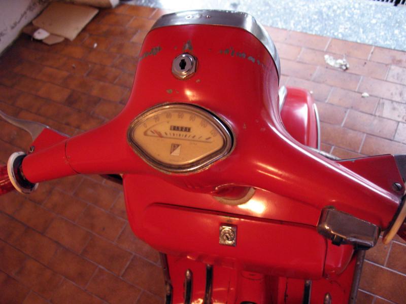

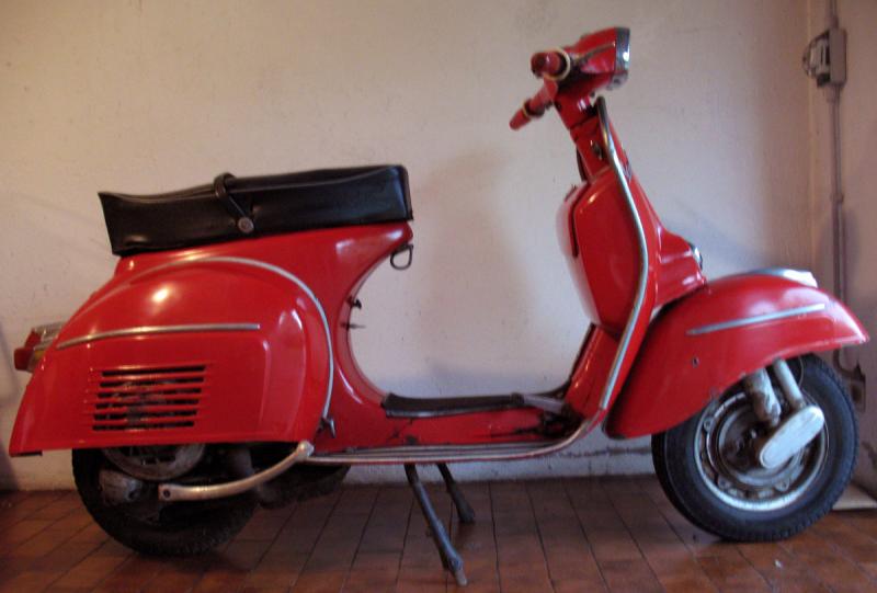

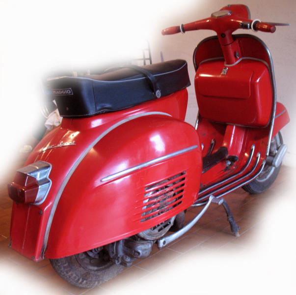

paolos90cv Inviato Maggio 20, 2012 Autore Inviato Maggio 20, 2012 4 ore di olio di gomito, mezza confezione di CIF, 3 spugnette distrutte, 3 stracci buttati e un po' di pasta abrasiva consumata, e questo è il risultato. Ho volutamente trascurato la pedana perchè lì comunque ci sarà da levare i listelli, grattare per bene, stuccare e riverniciare. Detto questo, che ve ne pare? La tengo così o la rifaccio da zero? E secondo voi, con qualche altro accorgimento (bordoscudo, ritocchi, verniciatura cerchi?, sistemazione portaruota di scorta, ecc.) passa l'iscrizione all'FMI? 0 Cita

dademenga Inviato Maggio 22, 2012 Inviato Maggio 22, 2012 Tienila così e ritocca il meno possibile... Anche a campione quando ritocchi si vedrà sempre ed il suo fascino è mostrare l'età.. non la vorrai mica tutta gomma e silicone??????? Cerca di fermare la ruggine sotto la pedana e dietro il parafango anteriore sullo scudo, come nel vano scocca motore. Per la meccanica invece, il motore rivedilo in toto, apri e sostituisci tutte le parti soggette a usura poi passa alla parte elettrica con punte, condensatore e bobina nuovi. Buon lavoro 0 Cita

vanny Inviato Maggio 23, 2012 Inviato Maggio 23, 2012 fai all'istante le foto per la reimmatricolazione prima di fare lavori..la vespa così è fantastica...se a te non piace la vengo a prendere io!!!! poi comunque non toccare niente la carrozzeria è bella con qualche graffio si vede tutta la sua età...sono le rughe di una signora..una bella signora. la meccanica rifalla ovviamente e non te ne pentirai. 0 Cita
giaggio Inviato Maggio 24, 2012 Inviato Maggio 24, 2012 per me pure vale la pena del conservato, al massimo fai dei piccoli ritocchini nei punti che richiedono.. ps: paolo te sei appassionato anche di porsche? 0 Cita

kiwi76 Inviato Maggio 28, 2012 Inviato Maggio 28, 2012 Anch'io non la toccherei.....botte graffietti e sverniciate fanno parte della sua storia bloccheri la ruggine con un fosfatante tipo rimox...certo dovrai riapplicarlo altre volte nel tempo a meno che tu non intervenga con trasparente opaco solo dove c'è lamiera scoperta...io non lho mai fatto...ho optato a volte per rimox e shado poi...e manutenzione frequente.... non farei ritocchi di colore.....per quanto uguale si vedono sempre......meglio allora una pezzetto di lamiera scoperto che sa di epoca e non di rattoppo.... 0 Cita

kiwi76 Inviato Maggio 29, 2012 Inviato Maggio 29, 2012 (modificato) Ok.Cos'è il rimox? Sarebbe il solito bloccaruggine che poi fa diventare la ruggine scura? E il shado?... no il rimox è trasparente! si il rimox è un bloccaruggine o meglio fosfatante...come dice giaggio è traparente ma dato sulla ruggine questa si converte in fosfati color canna di fucile..... lo shado è una cera di finitura della arexons, particolarmente indicata per le vecchie vernici....le protegge meglio di una cera in quanto forma un velo protettivo se non ricordo male di natura polimerica molto più resisitente della normale cera...ma non ha niente a che vedere con una vernice....con il tempo si degrada e va ridato:ciao: Modificato Maggio 29, 2012 da kiwi76 0 Cita
