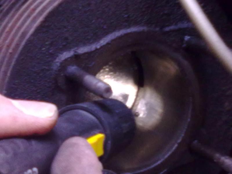

Geggio Inviato Marzo 19, 2012 Autore Inviato Marzo 19, 2012 ciao a tutti....l'altro giorno ho fatto vedere il mio px a due meccanici,uno mi ha detto che la vibrazione poteva essere dovuta allo statore ,l'altro mi ha detto che poteva essere qualcosa nel cilindro cosi ho controllato....Lo statore era ok mentre aprendo la testata noto una delle unghiate del cilindro con dei residui metallici dentro ....allora quelle vibrazione possono esser le fasce o cmq rincoducibile al cilindro??? cosa puo essere questo materiale ferroso li dentro??? premetto che l'altro giorno la vespa si è spenta e cosa trovo nell 'elettrodo della candela un pezzo di ferro molto piccolo che interrompeva la scintilla ......booooooooooooooo sucsate pèer la pessima qualità della foto spero che si capisca 0 Cita
Geggio Inviato Marzo 19, 2012 Autore Inviato Marzo 19, 2012 A questo punto cosa posso fare???? se porto il cilindro in un centro rettifiche possono pulire quella parte e rettificare il cilindro evitando cosi di buttarlo????? 0 Cita
Gt 1968 Inviato Marzo 19, 2012 Inviato Marzo 19, 2012 dalle foto non si capisce un tubo ma se io avessi trovato ferraglia nella candela avrei buttato giu il cilindro seduta stante ...... 0 Cita
Geggio Inviato Marzo 19, 2012 Autore Inviato Marzo 19, 2012 hai presente l'unghiata del cilindro mettici dentro dei pezzettini di ferro compatti e duri...non capisco da dove possano venire???? ma che sia questa la provenienza della vibrazione anche perche girando piano piano il volano ad un certo punto senti un tic forse quando il pistone passa da quel punto???? 0 Cita
Gt 1968 Inviato Marzo 19, 2012 Inviato Marzo 19, 2012 no non ho presente le unghiate di cui parli, secondo me sta macinando qualcosa li dentro..... leva il cilindro domani stesso e fai delle foto migliori 0 Cita
Geggio Inviato Marzo 19, 2012 Autore Inviato Marzo 19, 2012 http://www.vesparesources.com/officina-largeframe/35616-dal-rumore-mi-dicono-che-il-pistone-del-px-sia-andato.html anche qui stessi km stessi rumori ma non mi spiego cosa possa essere quel materiale li dentro... 0 Cita
Geggio Inviato Marzo 19, 2012 Autore Inviato Marzo 19, 2012 se guardi la foto senza ingrandirla si vede tipo qualcosa dentro l'unghiata.... 0 Cita
Gt 1968 Inviato Marzo 19, 2012 Inviato Marzo 19, 2012 se stai parlando di quella "macchia" che si vede nella seconda foto a me sembra un solco nel cilindro in un posto dove non ci dovrebbe essere , ma ripeto dalla foto non si capisce 0 Cita
Geggio Inviato Marzo 20, 2012 Autore Inviato Marzo 20, 2012 ragazzi allora cosa pensate che possa essere e soprattutto può essere che la vibrazione che sentivo venga da li???? 0 Cita
gluglu Inviato Marzo 20, 2012 Inviato Marzo 20, 2012 ragazzi allora cosa pensate che possa essere e soprattutto può essere che la vibrazione che sentivo venga da li???? Geggio, fai delle foto fatte bene, a fuoco e con una buona luce. Vedrai che qualche amico saprà darti un buon consiglio. Tu che lo hai visto dal vivo, hai una visione diversa da chi si dovrà basare solo sulle foto. 0 Cita
Geggio Inviato Marzo 20, 2012 Autore Inviato Marzo 20, 2012 Geggio, fai delle foto fatte bene, a fuoco e con una buona luce. Vedrai che qualche amico saprà darti un buon consiglio. Tu che lo hai visto dal vivo, hai una visione diversa da chi si dovrà basare solo sulle foto. hai ragione appena posso farò cosi grazie....:mavieni: 0 Cita
alelocate Inviato Marzo 20, 2012 Inviato Marzo 20, 2012 A me è successa una cosa analoga ed era la vite della marmitta, quella che la tiene attaccata al carter, svitata....mi ero impanicato ma alla fine si era svitata solo una vite! Poi un'altra volta, col pinasco ghisa ho scaldato 2 volte e, ad un certo regime scampanellava odiosamente. Rettificato tutto e cambiato il pistone -- problema risolto. Controlla tutti i serraggi prima di tutto... poi se hai visto un solco nel cilindro immagina cosa puo avere il pistone che è in alluminio...tira giù e guarda il pistone come è messo! 0 Cita
