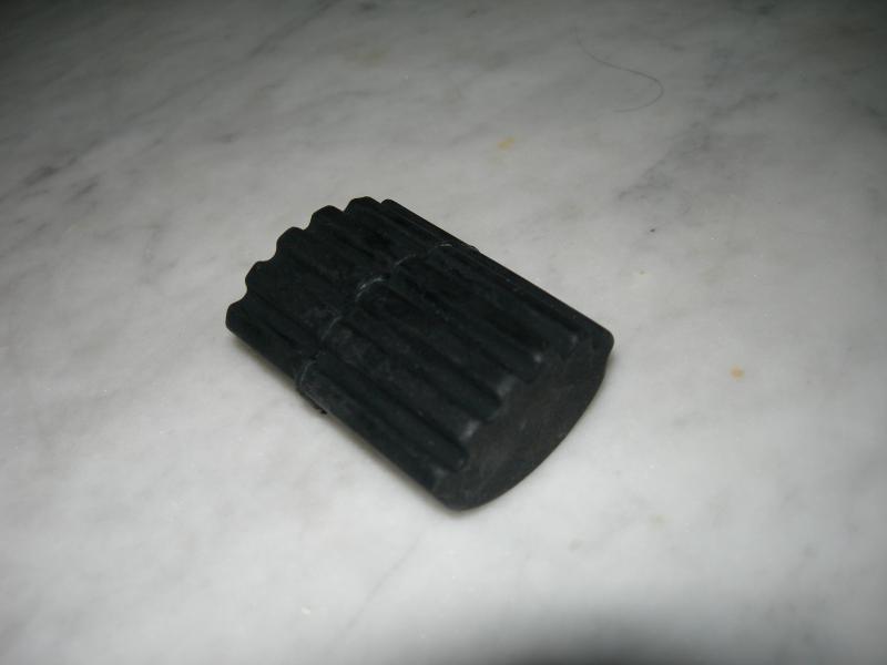

d.uca23 Inviato Febbraio 20, 2012 Inviato Febbraio 20, 2012 Ragazzi sto sistemando la mia vespa T5 del '85 con mix senza elestart e ho alcune domande da porvi: -Il copriventola è unico del modello oppure è intercambiabile con quello della cosa o del px elestart? Di che colore va verniciato? -Le manopole sono le stesse del px Arcobaleno? -Il pedale del freno ci va quello a con disegno a retina stretta oppure quello in foto? -Il cavalletto può essere anche zincato? -E' vero che nel '85 il t5 era disponibile solo rosso corsa e quindi non posso riverniciarlo di nero? Grazie in anticipo per l'aiuto 0 Cita
Utente Cancellato 007 Inviato Febbraio 20, 2012 Inviato Febbraio 20, 2012 1- il copriventola è come quello del px dal 1994 in poi visto che è nero 2- si, identiche 3- credo a retina ma non ne ho la certezza 4- no, solo nero 5- il nero era un colore a richiesta quindi va bene sin dal primo anno di produzione... un mio amico ne ha uno nero conservato proprio del 1985 0 Cita
Vespa979 Inviato Febbraio 20, 2012 Inviato Febbraio 20, 2012 1- il copriventola è come quello del px dal 1994 in poi visto che è nero2- si, identiche 3- credo a retina ma non ne ho la certezza 4- no, solo nero 5- il nero era un colore a richiesta quindi va bene sin dal primo anno di produzione... un mio amico ne ha uno nero conservato proprio del 1985 Quoto, e confermo che quella dell'85 ha il gommino del freno retinato, e anche un mio amico ne ha una conservata di colore nero con mix. 0 Cita

Uno Inviato Febbraio 22, 2012 Inviato Febbraio 22, 2012 85 di che mese? i primissimi erano davvero solo rossi... La mia è di ottobre. il coprivolano è solo per T5 ed è nero.. la gommina è retinata. la testa va con la freccia in fuori.. cmq dovrebbe esserci un cilindrretto di centraggio sul prigioniero... se è dell'85 hai freno aria da 100. BE4-114 poi diventerà 120-be4-110 Per la sella stai attento.. alcuni vendono la sella px ( + corta di 2 cm) con stampato il logo T5.. 0 Cita
