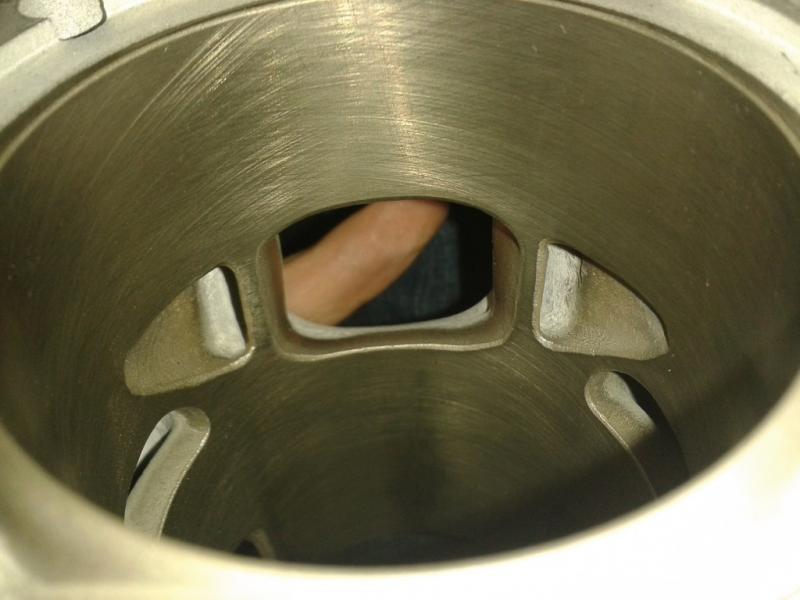

Ho preso questa foto di repertorio dall'altro forum per farti vedere lo scarico del 54..
La foto che hai postato si riferisce a qualche altro modello falc che entrerà in produzione o al fatto che intendi faro lo stesso lavoro (booster più allargamento scarico) al tuo malossi?
:sbav:
Il traversino è sempre il traversino. ... spettacolo!
Ovviamente siamo a livelli molto differenti. .. il tuo è un altra storia. ..
La foto che ho messo è di un soprammobile che ho a casa. ... ehehe
Sarà il sostituto del Malossi... anche se direi che farò proprio un altro blocco. ...
Quello è lo scarico coi booster che fa falc già da tempo. ... ma non se ne vedono tanti in giro. .. il mio però ha una tt differente dagli altri, al momento unico esemplare. .. vedremo come va. .. aprirò poi un topic apposta.
