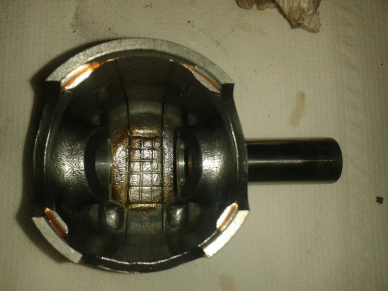

mattia09 Inviato July 7, 2013 Autore Inviato July 7, 2013 (modificato) Rieccoci qua... dopo quasi tre mesi si ricomincia a fare qualcosa. Vediamo, in realtà non ho fatto praticamente niente di nuovo, per prima cosa ho smontato la gomma da cariola e montato una BELLISSIMA ( ) SM100 che avevo in casa..... vabbe... ho rivisto un po la carburazione, che comunque rimane grassotta, ma molto meglio di prima, ho tolto anche il filtro ramair e adesso sono senza filtro, il motore solo togliendo il filtro non è cambiato tanto, ma sembra più pulito e sale un pò meglio di giri, ma niente di che. Accensione monto ancora la centralina IDM normale, in teoria in settimana dovrei riuscire a riavere la Elven e ricominciare a lavorare li. Veniamo alle novità, come ho sempre detto, io non ho niente da nascondere, nel bene o nel male, quindi sono riuscito a fare finalmente la prova al banco, le mie aspettative erano più alte, non lo nego, però ragionandoci un pò su, non è poi così male. Spendo due parole sulle prove fatte poi metto immagini e video, Intanto per evitare qualsiasi discussione sul banco prova e cv regalati ecc, la prova l'ho fatta da Lauro, così sappiamo che è attendibile, premetto che la carburazione non l'abbiamo rivista, in strada si comporta abbastanza bene, però sul banco è risultata grassa, lo sentirete poi nel video. Le prime 2 prove le abbiamo fatte con il classico anticipo idm, 23° circa, spalancando da subito, c'è un calo pauroso a 5500 circa, ma non è dato da un buco di erogazione, ma solo dalla carburazione grassa, infatti nelle altre prove faceva prendere giri, poi a 7000 circa spalancava, però in alto si imbrattava ancora, infatti doveva togliere un pò di gas, per finire la prova che era impostata sul banco da 5000 a 11300 giri. nella seconda prova abbiamo anticipato di circa 3° lo statore, il cambiamento è stato buono, infatti dovrò lavorare parecchio sulla curva di anticipo per tirare fuori altro dal motore. Veniamo ai dati, la prova migiore ha registrato 18.5cv con 1.6kgm di coppia, correggendo i valori di pressione e temperatura atmosferica, si alzava di un altro mezzo cv, ma comunque la pressione era già ottima, però non me la sono segnata....ehehe ci sarebbero tante altre cose da dire, ma intanto vi metto foto e video, per quest'ultimo, non ho coperto la targa, quindi devo usare un "trucchetto" per non renderlo visibile ai non iscritti, quindi ho fatto un file txt con all'interno il link del video, scaricate il file e poi trovate il video..... Prima prova (sono due in realtà, ha provato solo ad usare diversamente il gas a causa della carburazione) Seconda prova con l'anticipo aumentato, nel grafico trovate la comparazione tra la prima e la seconda prova, le foto sono quello che fono,, però dalla prima foto si vede anche la scala dei cv a sinistra, non ho pensato di fare la foto della tabella con i dati, ma comunque sono quelli detti prima Mattia link bancata.txt Modificato July 7, 2013 da mattia09 0 Cita

mattia09 Inviato July 7, 2013 Autore Inviato July 7, 2013 Ciao Gabriele, grazie, l'avevo detto e l'ho fatto... però le mie aspettative erano altre, ho già un paio di cose in mente da provare, 18.5 non sono poi così tanti, almeno per me e per quello che gli ho fatto, il fatto che mantenga quella potenza per circa 2500 giri è buono da una parte, ma anche sintomo di qualcosa che non va, dovrebbe salire molto di più, almeno 2/3cv come picco... ci devo lavorare su, certo che praticamente lavora ad anticipo fisso di 17/18 gradi per tutto il tempo che il motore in realtà lavora, già con più anticipo è destinato a prende potenza in alto, vedremo gli sviluppi! rimetto le foto che sono andate in errore (copia/incolla da et3) 0 Cita
Vespista46 Inviato July 8, 2013 Inviato July 8, 2013 Secondo me vista la carburazione non ottimale, e la "non" eleven, non è appunto poi così male... Conta che risultati simili li fanno i polini, che per me, son già fatti meglio in partenza, tu hai rivisto primari e secondari in maniera eccelsa, ma di T3 si vede che è studiato per lavorare alimentato da li, e secondo me si perde un bel pò di rendimento li, ma potrei sbagliarmi... Altra cosa che non ricordo: hai il pistone chiuso ora? Sei sicuro che la marmitta essendo per altri tipi di cilindri, non sia un pò troppo? Nel senso, senti che la riempie bene il motore? Dal video a parte la grassezza sembra andare bene, ma un piccolo muro sopra lo si percepisce (non so se sfarfalla l'audio, o robe simili), che potrebbe appunto essere dettato dall'anticipo. Comunque un ottimo motore, se dovesse servirti per far km, metterei a punto solo a livello di affidabilità rendendolo più rilassato "sopra" anche a discapito di qualche cv... Ma conoscendoti hai già mezza Vespa smontata, e non posso che convenire con te che, a orecchio, un altro paio di cavallini da estrapolare (solo di messa a punto) sembrano esserci, quindi a lavoro... PS: piu tardi se sei libero ti chiamo, fammi sapere su Whatsapp se posso 0 Cita
Mincio82 Inviato July 9, 2013 Inviato July 9, 2013 (modificato) La curva dice tutto..entra bene in coppia poi stalla mantenendo costante il regime fino al fuorigiri. Le cose generalmente son quattro: - Anticipo non corretto - Marmitta che non risuona - Carburazione grassa - Troppo compresso Lauro che ti ha detto? Tanto meglio di lui.. Modificato July 9, 2013 da Mincio82 0 Cita
mattia09 Inviato July 9, 2013 Autore Inviato July 9, 2013 Secondo me vista la carburazione non ottimale, e la "non" eleven, non è appunto poi così male... Conta che risultati simili li fanno i polini, che per me, son già fatti meglio in partenza, tu hai rivisto primari e secondari in maniera eccelsa, ma di T3 si vede che è studiato per lavorare alimentato da li, e secondo me si perde un bel pò di rendimento li, ma potrei sbagliarmi...Altra cosa che non ricordo: hai il pistone chiuso ora? Sei sicuro che la marmitta essendo per altri tipi di cilindri, non sia un pò troppo? Nel senso, senti che la riempie bene il motore? Dal video a parte la grassezza sembra andare bene, ma un piccolo muro sopra lo si percepisce (non so se sfarfalla l'audio, o robe simili), che potrebbe appunto essere dettato dall'anticipo. Comunque un ottimo motore, se dovesse servirti per far km, metterei a punto solo a livello di affidabilità rendendolo più rilassato "sopra" anche a discapito di qualche cv... Ma conoscendoti hai già mezza Vespa smontata, e non posso che convenire con te che, a orecchio, un altro paio di cavallini da estrapolare (solo di messa a punto) sembrano esserci, quindi a lavoro... PS: piu tardi se sei libero ti chiamo, fammi sapere su Whatsapp se posso Ciao Dario, abbiamo già parlato stasera per telefono, ma scrivo due righe comunque. Lo sfarfallamento o muro che si sente, è solo di carburazione, se vedi esce una fumata evidente dallo scarico, infatti per arrivare ai 11300 giri che richiedeva la prova al banco, Lauro ha dovuto chiudere un pò il gas, infatti si sente chiaramente che risale di giri in un attimo appena ripulita. Ovviamente non ci abbiamo dedicato troppo tempo, ne io ne lui ne avevamo purtroppo.... infatti l'unica è stata quella dell'anticipo, visto che aveva la sensazione che fosse un pò ritardata, ha voluto provare ad anticipare, infatti non si sbagliava... Lui è convinto che almeno mezzo cv di carburazione c'era tutto, mezzo lo abbiamo preso solo con qualche grado di anticipo, io ne darò altro e secondo lui si migliora ancora un pò... Il pistone al momento della prova era quello chiuso sia lateralmente che in frontescarico, quindi lavoravano solo primari e secondari. la tt era chiusa. La marmitta è grossa... ma non esagerata... dovrei però dare la maggior superficie possibile allo scarico per riempirla meglio. Non ti sbagli... come vedi su alcune cose ho scritto al passato! ehehe, stasera ho rimontato il pistone malossi, domani la riprovo, vediamo che succede. La curva dice tutto..entra bene in coppia poi stalla mantenendo costante il regime fino al fuorigiri.Le cose generalmente son quattro: - Anticipo non corretto - Marmitta che non risuona - Carburazione grassa - Troppo compresso Lauro che ti ha detto? Tanto meglio di lui.. Ciao Simone! ti stavo aspettando! ahahaha Hai ragione.. qualcosa lo ferma... come dice Lauro, da come entra in coppia, DEVE salire di più come potenza, ma qualcosa lo frena. L'anticipo sicuramente non è corretto.... infatti solo anticipando qualche grado, ha preso un cv sotto e mezzo sopra "sistemando" anche quella leggera flessione che si vede a 9000/9500 giri circa, quindi buoni miglioramenti si avranno solo lavorando li Come dicevo prima, la espa per lui non è così sbagliata, ha sicuramente bisogno di maggior superficie scarico per riempirsi meglio, secondo lui non si riempie del tutto, ma non pensa sia quella il problema... magari parte dell'insieme si... Carburazione sicuramente grassa, lo si sente chiaramente dal video, anche se penso che la curva di potenza sia più o meno quella, magari un pelo più "libera" in alto, ma in strada non va male. Compressione, secondo lui un pò di compressione in più ci vuole, ora, la testa è calcolata per il pistone malossi, il grand-sport è più piatto, quindi l'rc è calato ( non l'ho misurato) e lo squish su 8mm di larghezza passa da 1mm a 1.2/1.3 circa... non ricordo bene. Alla fine non mi ha detto niente in tutto, non conosce il motore, si basa su quello che gli dico io, poi sinceramente io non insisto più di tanto, mi prenderete per matto, avere Lauro come "spalla" e non "sfruttarlo"... io sono fatto così, è vero che ogni tanto vado la, ma del mio motore si parla poco, gli ho portato i calchi e mi ha detto cosa farebbe, io non l'ho fatto, prima provo le mie idee, magari gli dico cosa vorrei fare e vedo se mi guarda come se stessi dicendo cavolate o se può essere una prova valida, ma niente di che..... ovvio che parlando qualche informazione la recepisco.... 0 Cita
mattia09 Inviato July 9, 2013 Autore Inviato July 9, 2013 Come anticipato, stasera ho cambiato pistone, ho rimontato il Malossi originale, la proverò domani. Montando il "vecchio" pistone vado ad alleggerire di 20gr il gruppo pistone, riportare la banda squish come calcolato nella testa, quindi aumento dell'rc e squish parallelo al pistione, poi vado a far rilavorare i frontescarico. Spero di avere differenze avvertibili in positivo naturalmente, se va come spero, almeno due di quei parametri li posso "ricreare" sul nuovo pistone, ovvero l'alimentazione delle tt e il rifacimento della testa in base al nuovo pistone. Intanto alla prima accensione in garage, ho notato un notevole incremento di compressione alla pedivella... devo ricontrollare lo squish... non vorrei fosse troppo basso, anche se non dovrebbe. Queste sono le foto del pistone smontato e della testa, tutte le foto sono con lo scarico verso l'alto, come indicato dalla freccia sul pistone, così sapete come sono "fasate" le foto. 0 Cita
Vespista46 Inviato July 9, 2013 Inviato July 9, 2013 Ah ho capito che abbiamo parlato per telefono senza che tu avessi letto le risposte, o sbaglio? Prova con sto pistone, tanto a togliere qualche grammo dal chiuso si fa presto visto che lo devi forare, poi se non ricordo male lo hai solo preso e montato, neanche raccordato lateralmente, vero? E poi ne hai di giocare con le centraline eh?! PS: il pistone chiuso è sporco o leggermente martellato nella corona squish? Sembra pure sbiancato da detonazione, ma hai fatto una foto meravigliosa con quel flash ahahah 0 Cita
Siamesi84 Inviato July 10, 2013 Inviato July 10, 2013 Caspita complimenti,a me piu' che i cavalli mi lascia sbalordito la coppia 16 kgm non sono affatto pochi. 0 Cita
