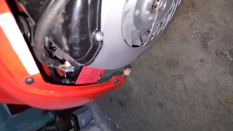

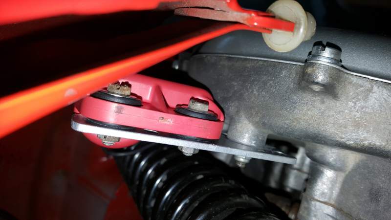

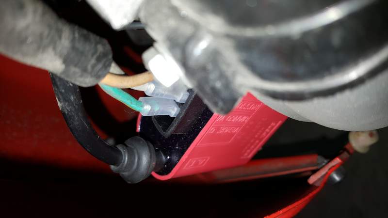

matrixp200e Inviato July 30, 2017 Inviato July 30, 2017 Buongiorno a tutti. Io la modifica l'ho fatta ed è una cosa semlicissima e completamentre revesribile. Basta un minimo di manualità. Vi posto alcune foto del lavoro - - - messaggi uniti in automatico dal sistema - - - Inizio montaggio statore - - - messaggi uniti in automatico dal sistema - - - Statore posizionato per la veridica dell'anticipo e volano special originale della vespa.. - - - messaggi uniti in automatico dal sistema - - - Limatura dell'asola per arrivare alla regolazione precisa sino al punto previsto dei 19°...... circa 1 cm di materiale consumato..... naturalmente ho potuto fare la misurazione precisa con la stroboscopica.... - - - messaggi uniti in automatico dal sistema - - - costruzione staffa supporto centralina accensione..... - - - messaggi uniti in automatico dal sistema - - - e infine posizionamento regolatore di tensione 12 volt.... questa è stata la cosa che mi ha rubato almeno un ora solamente per capire dove metterla senza che si vedesse.... alla fine ho fatto una staffa a L che ho fissato nel foro presente nel fondo della vespa ...... - - - messaggi uniti in automatico dal sistema - - - tenete presente una cosa.... il volano deve essere di special delle ultime serie.... hanno lo spazio dedicato alla eccitazione del pickup.... per capirci ho preso una foto da internet in quanto il mio non lo avevo fotografato... 0 Cita
