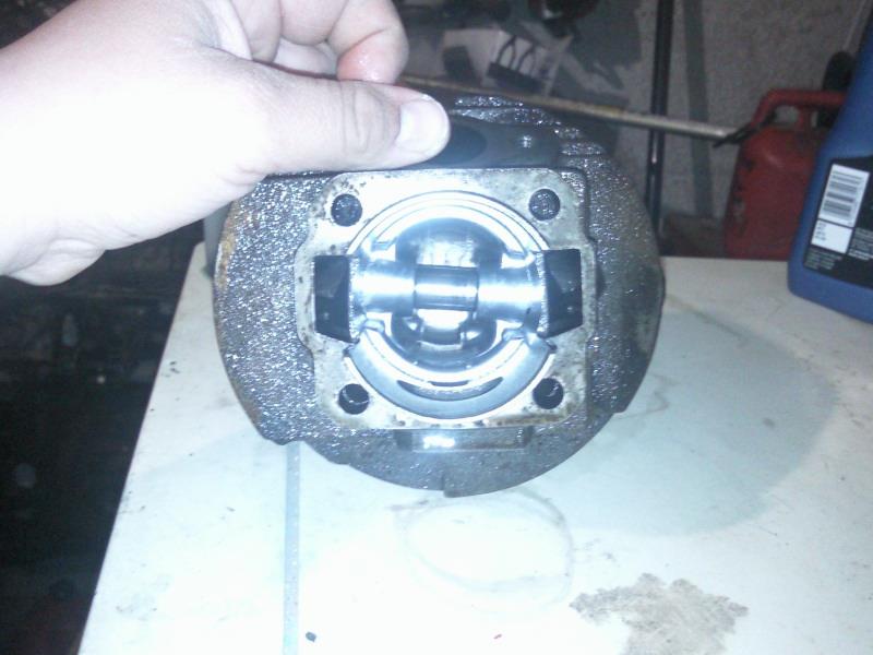

vespa181 Inviato Gennaio 10, 2012 Autore Inviato Gennaio 10, 2012 ragazzi il mio amico vuole vendermi questo 130 polini doppia aspirazione un po strano 0 Cita

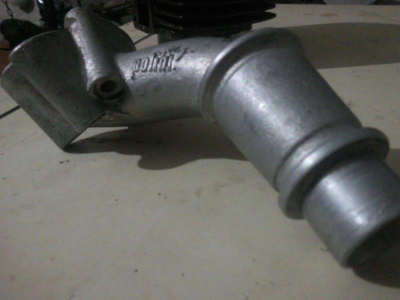

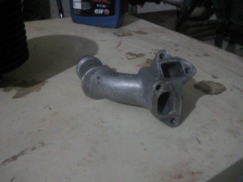

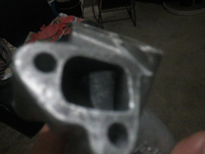

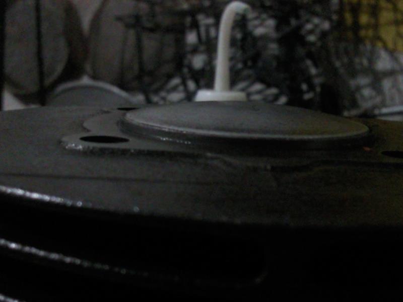

vespa181 Inviato Gennaio 10, 2012 Autore Inviato Gennaio 10, 2012 ecco alcune foto che mi ha fatto ha detto che è raro ma non so vuole 200 euro e in piu mi fa la frizione a suo dire buona 0 Cita
Joe75HGT Inviato Gennaio 10, 2012 Inviato Gennaio 10, 2012 ragazzi il mio amico vuole vendermi questo 130 polini doppia aspirazione un po strano Strano in che senso ...vabbè comunque con 200 euro ce lo compri nuovo di pacca su eBay .....anche se non doppia aspirazione .... 0 Cita
Vespista46 Inviato Gennaio 10, 2012 Inviato Gennaio 10, 2012 Non vorrei dire minchiate, ma mi sembra che sia un pistone pinasco quello (vedi la fascia superiore a L). Tutto dipende da quanto ti chiede l'amico... 0 Cita
Gabriele82 Inviato Gennaio 10, 2012 Inviato Gennaio 10, 2012 Un amicone, eh? a quei soldi si prendono pezzi nuovi.. 0 Cita
