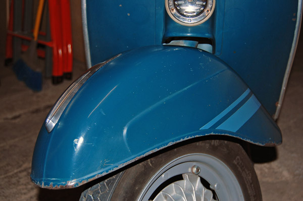

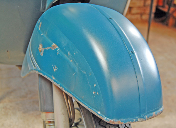

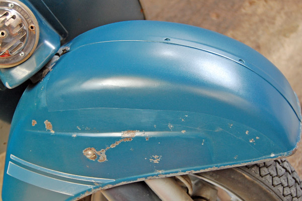

ruggero Inviato Settembre 25, 2011 Autore Inviato Settembre 25, 2011 (modificato) Capitolo parafango Ebbene, una delle cose più orrende da vedere su questa Vespa era il suo parafango. L'intervento era oggettivamente inevitabile. È però anche una delle parti più in vista, quindi se riuscissimo a fare una cosa decente qui, sarebbe un risultato incoraggiante! Si può vedere in che condizioni era guardando qui: http://www.vesparesources.com/attachment.php?attachmentid=61137&d=1285885834 E qui: http://www.vesparesources.com/attachment.php?attachmentid=65336&d=1290782286 Qui è doveroso un ringraziamento a Signorhood per i preziosi consigli, e in modo particolare per quel che riguarda le spiegazioni su come virare il colore originale per renderlo il più simile possibile a quello presente sul mezzo. Nel mio caso, ho dovuto aggiungere un bel po' di nero al BlueJeans base per avvicinarmi al colore desiderato. Non è venuto proprio identico, ma per essere il primo intervento serio mi ritengo soddisfatto. Non ho volutamente rifatto l'intero parafango. Questa prima passata è volta ad eliminare gli orrori più orribili e comunque non intendo eliminare tutte le scrostature dalla vespa. Ad esempio quasi sicuramente lascerò la scrostaturina che corre tutto intorno al bordino inferiore del parafango (perché mi piace ) inertizzandola a intervalli regolari. Il prossimo passo prevede naturalmente il tentativo di sfumare ulteriormente la "giuntura" tramite carta abrasiva 1200 ad acqua, cif e pasta abrasiva. Ecco come è venuto... ve gusta? . Modificato July 1, 2012 da ruggero 0 Cita

Foglio Inviato Settembre 26, 2011 Inviato Settembre 26, 2011 Bell'intervento! E' una cosa che farò anche io sulla mia Scommessa Special che vedi in questa sezione. Tu però hai riverniciato una parte intera, si può fare la stessa cosa ritoccando le parti scrostate e poi lisciandole con carta abrasiva 1200 ad acqua + cif + pasta abrasiva? Verrebbe un buon lavoro o parrebbe un ritocco fatto male? 0 Cita
luciovr Inviato Settembre 26, 2011 Inviato Settembre 26, 2011 Il prossimo passo prevede naturalmente il tentativo di sfumare ulteriormente la "giuntura" tramite carta abrasiva 1200 ad acqua, cif e pasta abrasiva. Quando vernici, ti suggerisco di non mascherare solo con il nastro, in modo da evitare un segno di giunzione netto. Io creavo una maschera in cartoncino pesante, fissandola ogni tanto con piccoli pezzi di nastro. In questo modo lo spruzzo di colore solleva leggermente la maschera, ed il bordo non risulta netto 0 Cita
FedeBO Inviato Settembre 26, 2011 Inviato Settembre 26, 2011 bella Ruggero!ottimo lavoro!prima o poi mi cimenterò anche io sulla mia stilografica, ma pensavo di fare ritocchi localizzati...ad oggi non ho ancora trovato il coraggio! 0 Cita
sartana1969 Inviato Settembre 26, 2011 Inviato Settembre 26, 2011 Quando vernici, ti suggerisco di non mascherare solo con il nastro, in modo da evitare un segno di giunzione netto. Io creavo una maschera in cartoncino pesante, fissandola ogni tanto con piccoli pezzi di nastro. In questo modo lo spruzzo di colore solleva leggermente la maschera, ed il bordo non risulta netto basta usare nastro da carrozziere, largo, e piegarlo, creando una sorta di "zita" 0 Cita
luciovr Inviato Settembre 26, 2011 Inviato Settembre 26, 2011 basta usare nastro da carrozziere, largo, e piegarlo, creando una sorta di "zita" Zita inteso come "cilindro"? Zita: Significato e definizione - Dizionario Italiano A me la tecnica del cartoncino la insegno' un carrozziere in pensione, devo dire che, per le mie piccole esigenze, mi ha dato delle soddisfazioni 0 Cita
sartana1969 Inviato Settembre 26, 2011 Inviato Settembre 26, 2011 Zita inteso come "cilindro"?Zita: Significato e definizione - Dizionario Italiano A me la tecnica del cartoncino la insegno' un carrozziere in pensione, devo dire che, per le mie piccole esigenze, mi ha dato delle soddisfazioni A me insegnarono quella del nastro (si, piegato proprio a cilindro - più è grande il raggio e più sfemi).............. carrozziere che vai, metodo che trovi 0 Cita
ruggero Inviato Settembre 26, 2011 Autore Inviato Settembre 26, 2011 Ringrazio tutti di cuore e collettivamente per i complimenti, per gli auguri e per i graditi suggerimenti. Rispondo alla domanda di Foglio e al commento di Fede: si può fare la stessa cosa ritoccando le parti scrostate e poi lisciandole con carta abrasiva 1200 ad acqua + cif + pasta abrasiva? Sì, si può e probabilmente lo farò anch'io. Puoi avere spiegazioni molto dettagliate cercando gli interventi di Signorhood nel post cui fanno riferimento tutti i collegamenti sopra. prima o poi mi cimenterò anche io sulla mia stilografica, ma pensavo di fare ritocchi localizzati...ad oggi non ho ancora trovato il coraggio! Ciao Fede, capisco bene, io ho impiegato quasi un anno a reperire occorrente e coraggio 0 Cita
ruggero Inviato Settembre 26, 2011 Autore Inviato Settembre 26, 2011 A me insegnarono quella del nastro (si, piegato proprio a cilindro - più è grande il raggio e più sfemi)..............carrozziere che vai, metodo che trovi Anche a me il mio amico carrozza aveva snocciolato un suggerimento simile, ma non l'avevo capito. Ora sì, e vedrò di implementarlo. Sono quasi riuscito a convincerlo che non voglio rubargli il mestiere Oggi ha visto il lavoro e mi ha dato una pacchetta sulla spalla. Wow! 0 Cita

ruggero Inviato Settembre 26, 2011 Autore Inviato Settembre 26, 2011 Ok, torniamo a noi. Oggi c'erano tutte le premesse perché la sessione non trascorresse liscia e proficua come quella precedente. Infatti, mentre trafficavo con la crestina... (sì Giac'mì, proprio lei... la crestina)... . 0 Cita
ruggero Inviato Settembre 26, 2011 Autore Inviato Settembre 26, 2011 È stato un buon quarto d'ora di collera e disperazione. Trascorso il quarto d'ora, la nebbia che avvolgeva il cervello ha iniziato a dipanarsi e mi sono ricordato che la sua vera crestina si trovava insieme alla roba della pedana e che quella troncata ( in foto) era invece la crestina della special, su cui era stato un tempo montato un parafango con quel tipo di cresta. Quindi insomma, avevo rotto una crestina secondaria, la sua era ancora intatta! In effetti una botta di simile ogni tanto non guasta davvero. Ho fatto tutto il lavoro di "amalgamazione" perché volevo concludere il capitolo parafango e vedere l'intervento finito, ma la prossima volta mi riprometto di prendermi più tempo. Sono andato un po' troppo di fretta e probabilmente tornerò a metterci le mani più avanti. Il risultato non è esente da difetti, ma considerando che si tratta del primo intervento in assoluto, e considerando anche lo stato in cui si trovava il parafango all'inizio, mi ritengo soddisfatto: un risultato che quantomeno pareggia le aspettative iniziali: A presto! . 0 Cita
signorhood Inviato Settembre 26, 2011 Inviato Settembre 26, 2011 Carta 1200 e acqua ed elimina la traccia del nastro adesivo e poi sei a posto;-) 0 Cita

Foglio Inviato Settembre 26, 2011 Inviato Settembre 26, 2011 Rinnovo i complimenti ruggero! Il lato sinistro mi sembra venuto meglio o sbaglio? Usato carta 1200 ad acqua, cif e pasta abrasiva? 0 Cita
